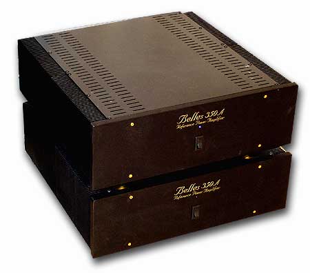

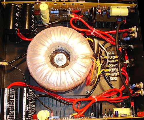

Da HIFI4ALL.DK havde forstærkersættet 20A og 350A på pinebænken i januar måned, var den store oplevelse 350A.Nu er den kommet i en ny version med en række forbedringer. Faktisk er det eneste, der er arvet, chassiset og den monstrøse 2000VA trafo sammen med en del af de voldsomme kabler i den indre ledningsføring.
I denne omgang har vi derfor valgt at lægge mere fokus på ét af de nøgleord, der kendetegnede 350A i januar: MUUUUSKLER !!! Hele to 350A Ref. blev slæbt ind og (bro)koblet op med GamuT D3 som preamp, triwirering med Analysis Plus Silver Oval til et Dali MS5.

Topologien er stadig den samme med J-Fets og 8 transistorer pr kanal, men der er lagt lidt flere kræfter i at få udgangsprintene gjort bedre. Således er selve printudlægningen lagt om med kortere signalvej til følge. Det er stadig den samme høje kvalitet af komponenter i signalvejen, men også nogle af de samme mindre fikse løsninger, der tegner billedet.

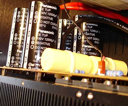

Der er ingen tvivl om, at det er ønsket om power, der har stået på én af de øverste pladser på ønskelisten hos Belles. Ud over den enorme trafo er hver kanal forsynet med 48.000 uF lytter af god kvalitet fra Panasonic – altså dobbelt så meget som i den forrige version.
Lytter..

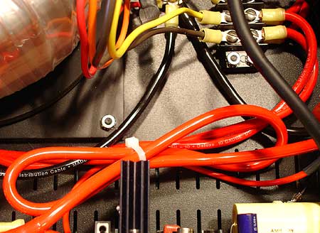

Den interne kabelføring på de amperestærke steder er holdt i bilstereodimensioner med 10 gauge kabler, men forsyningen af kabellængder er lidt rigelig, så Belles har måttet lave sløjfer på kablerne undervejs. Bilstereo tankegangen har desværre også forplantet sig til tilslutningerne både på den amperestærke del af strømmen, men også på liniekabel delen.

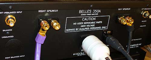

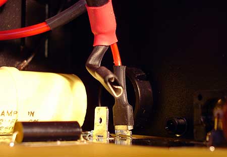

På bagsiden er der en enkelt balanceret indgang, som dybest set anvendes for at udelukke misforståelse i den brokoblede tilslutning. Liniesignalet tilsluttes hovedprintene med almindelige kabelsko… Der er simpelthen ikke ofret en lodning på sagen.
Kabelsko på linieindgangen...
