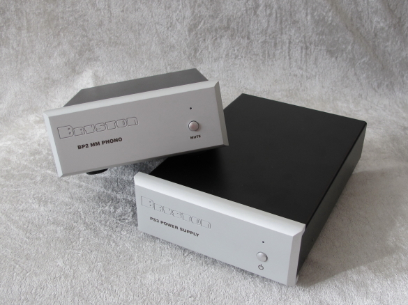

Bryston BP2 & PS3
Som sagt går det fremragende med vinylen, og at et mærke som Bryston også kaster sig over udvikling af en RIAA siger i den grad noget om det. Faktisk greb det så meget om sig, at de efterfølgende udviklede deres egen pladespiller!
BP2 findes i 2 versioner, både som MM og som MM/MC med indbyggede trafoer. Disse fås også som en separat stepup, TF2. Men i denne test har vi fået MM versionen til test. Den skal benyttes sammen med den separate strømforsyning PS3. Rent teknisk er BP2 meget ligetil, da der ikke er mange indstillingsmuligheder. Det er bare Plug’n play. Dog kan kapaciteten ændres fra 100pf til 200pf via en jumper inde i kabinettet.
Kabinetterne er meget enkle, med en lækker fræset og smedet aluminiumsfront og et kabinet af kraftig bukket stålplade. På fronterne sidder der en enkelt knap til mute på BP2 og tænd/sluk på PS3, samt en grøn diode, der indikerer, at nu kan der spilles musik. Ved mute på BP2 skifter denne til rød. På bagsiden af BP2 finder man nogle lækre RCA stik til input/output, samt et 5-polet stik til strømmen. Af samme årsag findes et lignende stik på strømforsyningen PS3.

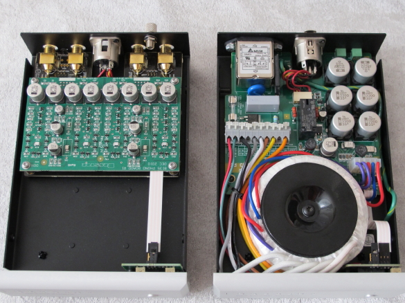

Indvendigt i BP2 bydes der på lækkerier, hvor layout’et på printet er spejlvendt for de to kanaler. Signalet kommer ind gennem de yderste stik, og sendes ud fra de midterste stik. Dette er helt sikkert gjort for, at de svage signaler fra pickup’en forstyrres mindst muligt fra strømforsyningens input i midten. Alle komponenter er af SMD-typen, og af rigtig god kvalitet. I PS3 er forholdene lidt mere ordinære, og præges af en - til behovet – pænt stor trafo, samt et overbevisende lager af ladelytter på 13.000µf. Men altså ikke noget superspecielt, og i det lys kan det undre lidt, at strømforsyningen faktisk koster mere end selve RIAA’en?!

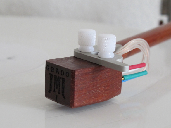

Grado har med deres Serie 2 vendt bøtten i vejret, og er startet helt forfra med efterfølgerne til deres kendte Reference og Statement serier. Disse har nogle år bag sig, men omvendt skulle en opgradering også være reel, før det gav mening. Og det gør det nu, hvor stort set alt er nyt!
Først og fremmest har Grado investeret i nye værktøjer til vikling af de små spoler, der indgår i deres pickup’er. Hertil kommer bedre kvalitet af det kobber, de benytter. Men også magneter med bedre fokus af magnetfeltet, samt et endnu mere præcist forarbejdet metalanker, er kommet med. Men den nok mest tydelige forskel er det meget STORE(!) træhus. Størrelsen på dette handler ikke om design, men skyldes Grado’s forskning i husets indflydelse på dæmpning af resonanser, samt hensyn til de tonearme som findes på markedet i dag, som er anderledes end for 10-15 år siden. Blandt er kulfiber blevet mere almindeligt.
Alle Grado’s pickup’er er af Moving Iron typen, hvilket betyder, at spoler og magnet sidder fikseret inde i huset, mens et stykke magnetisk påvirkeligt jern sidder i den anden ende af nålefanen. Det betyder, at massen kan reduceres væsentligt i forhold til MM og MC high output. Og mindre masse er lig med bedre sporing. Dette giver frihed til, at spolerne stadig kan have en vis størrelse, så output stadig holdes højt, og støj og brum får mindre indflydelse. På en MI kan man meget nemt og ganske enkelt selv bestemme sit output, uden at det har indflydelse på sporingsevnerne. Og det gør Grado da også, hvilket præcis er forskellen mellem Reference og Statement modellerne, hvor sidstnævnte har mindre spoler, og dermed lavere output. Det giver yderligere den fordel, at spolernes modstand er mindre ”træg”, så signalet nemmere kommer igennem. Til gengæld stiller det store krav til RIAA’en, da denne skal være særdeles støjsvag.
Det store hus giver på den ene side en del lydmæssige fordele, men også ulemper ved monteringen, der besværliggøres noget. Dels er gevindene meget ”hårde”, at spænde skruerne i, og der er i forvejen ikke meget plads i et tonearmshus. Men det store pickuphus har også et meget stort overhæng fortil, hvilket gør det svært at se nålefanen på ProTractor’en… eller også er jeg bare ved at blive småblind! Så der skal altså bruges god tid ved opsætningen, eller også skal en fagmand gøre det. Til gengæld vidner målingen af azimuth via Fozgometeret om, at Grado’en er samlet perfekt! Lige så sporer den rigtig godt, og gav kun næsten op på tortursporet på testpladen. Der var masser af støj, men den sporede 100 % ens i begge kanaler alligevel. Det er kun overgået af et par andre – og meget dyrere – pickup’er!
