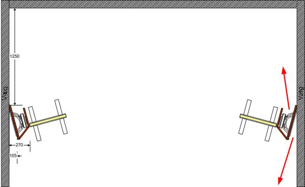

1 måned senere ...
Line Source Dipole Subwooferne er ved at blive integreret.
Hvert modul indeholder 4 x 15" Peerless enheder og ved hjælp af sidevæggen lukkes der af for ydersidens udfasning - se tegning:
De er nu lige blevet koblet på og der deles ved 50 hz 48db/oktave Lp+HP og der hæves under 30Hz med 8 db.
Første lyt virker lovende men niveauet er ikke på plads og jeg håber at få målt hele sytemet her i weekenden. Men av hvor lydbilledet vokser !
Jeg har fået ekstra frontstof hjem fra US - Fantastisk service hos Magnepan !
(tanken var at trække det over som en strømpe)
