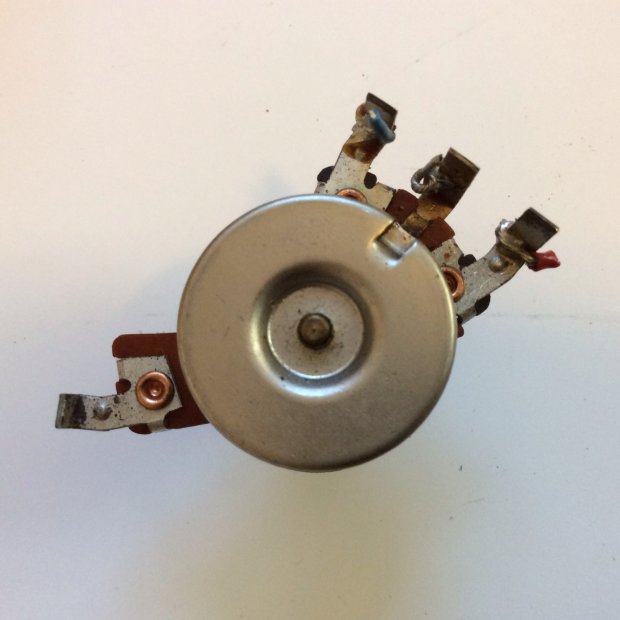

Når du vil have din subwoofer/ højttalere til at afgive noget mere ”goddav” ved lav volumen – øget basniveau – er du nødt til at justere på tonekontrollerne, eller anvende en forstærker med ”fysiologisk volumenkontrol”. Prøv af Google udtrykket.
”Fysiologisk volumenkontrol” er en genial ide fra elektronikkens tidlige barndom. En tonekontrol, som var sammenbygget med volumenpotentiometeret til at kompensere for ørets besynderlige ulineære frekvenskarakteristik. Vi mennesker er nemlig meget dårlige til at høre baslyde ved lave lydstyrker. Lige som i dag var man dengang interesseret i at lave den bedst mulige lydgengivelse. En ide man passende kunne tage op igen.
Det du oplever er altså en helt naturlig reaktion på din egen hørelse. Den fysiologiske volumenkontrol er i engelsksprogede publikationer oversat til ”loudness”. Det ord er på det allerseneste anvendt som overskrift for musikkomprimering, hvor effekten af at hæve styrken af de svage passager giver en lignende effekt. Jeg skriver en ”lignende effekt”, da fysiologisk volumenkontrol (FV), når den er korrekt lavet, ikke piller ved musikkens dynamik.
Problemstillingen ved brug af FV er at forstærkerens kredsløb skal kalibreres til den anvendte højttaler. Den sidste fabrikant, som udnyttede fordelene ved FV med tilpasning til højttalerne, var Yamaha.
Spiller man altid med tilnærmet naturlig lydstyrke er FV overflødig. Måske derfor ser man aldrig kredsløbet brugt i lydentusiasters anlæg. Med vanskelighederne i at kalibrere højttalere og forstærkere sammen, har man sparet denne geniale løsning bort.
Tilbage står at anbefale dig at skrue op eller kompensere svage niveauer med ekstra basniveau. Fordi dine ører er intakte!

Fint indlæg, Kaj. Jeg har selv en ældre Teac forstærker, der har 'variabel loudness', og det virker faktisk. Men, selv i de gode gamle dage var der meget få forstærkere, der havde det (som du selv påpeger). I disse digitale tider burde det være en smal sag at indbygge i udstyret, men det sker næppe .

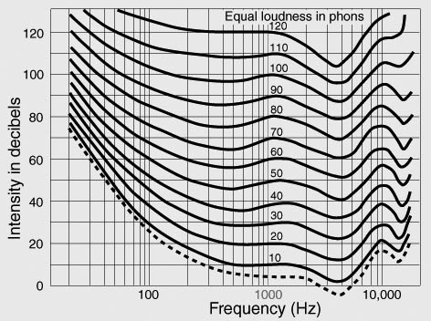

Toner gengivet ved niveauer under den stiplede linje opfatter vi ikke! Den kendsgerning er der tilsyneladende ikke mange som har forstået. Kurverne viser ørets frekvensgang; dets følsomhed i relation til frekvensen og lydstyrken. Øret er en mikrofon med meget dårlig evne til at registrere bastoner ved lavt niveau. Dette faktum er ene og alene årsagen til oplevelsen, beskrevet i trådens indledende indlæg.

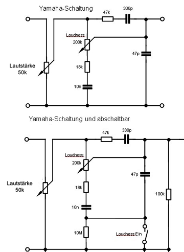

Som mollecon beskriver, vil det være en smal sag at lave en frekvenskarakteristik afpasset til ørets karakteristik og ikke mindst vigtigt, tilpasset følsomheden på en given højttaleropstilling ved hjælp af moderne udstyr med kalibrering gennem tilhørende målemikrofon. Det er den ide jeg opfordrer fabrikanterne af moderne elektronik til at tage op igen.
Gasolins og mange andres ihærdige forsøg på at tilpasse/kalibrere højttalere og subwoofere til hinanden for derigennem at opnå god baslyd ved både kraftig og svag lydstyrke, er et godt eksempel på manglende oplysning om den reelle årsag til problemstillingen.
Her er et par eksempler, som med lethed kan tilføjes nutidens elektronik. Yamaha's løsning er den der kommer nærmest idealet, når diagrammet efterfølges af et forstærkerkredsløb med passende høj indgangsimpedans og lav kapasitiv belastning.
