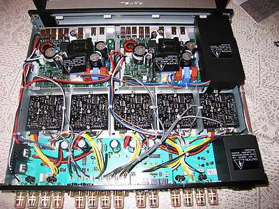

7- kanals effektforstærker med 100 watt pr. kanal i klasse D, ICEpower -
Rotels RMB1077 er dog en lille forstærker med stor attitude.
Konklusion: Man kan ikke andet end lade sig imponere over Rotel RMB-1077.
Hifi4all.dk anmelder - Rotel RMB1077 digital effektforstærker til Pris 19.999,- kr

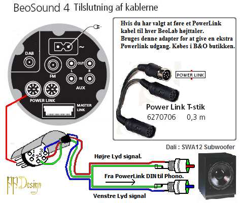

Jeg har lavet et adaptorkabel fra et 8 polet powerlink (mrk 3)kabel til to phone stik , det skal bruges til en aktiv sub en swa 12 dali.
Anlæget er et Beosound 4,jeg kan ikke få det til at virke suben spiller nærmest mellemtone og ikke ret højt.
Jeg har så fået fortalt at når det er et mrk3 kabel skal den blå leder (ben 7 i stikket) i kablet
også lægges til stel i phonestikket .
MVH. Thomas
Hej Thomas og velkommen til hifi4all
På tegningen ser du hvordan dit adapterkabel skal se ud, når det er loddet rigtigt. Der kommer et volume styret stereo lydsignal fra dine PowerLink stikdåser.
Nu er det jo ikke meningen en SUB skal spille højt. Du får en dyb bund, som mere mærkes i gulvet. Styrken vil så stige når du skruer op for Beosound 4.
Ben 7 i et 8 pol DIN PowerLink stik er data stel, og det var ikke nødvendigt at bruge til ældre B&O produkter,  det 5 pol DIN stik, må altså ændres til et 8 pol DIN stik hvor pin 7 er med til de nye B&O produkter som BeoSound 4. Her link til DIN stik:
Husk også at definer frekvensen på Dali 12, mit forreslag drej den helt til venstre, og juster så hvor højt Dali skal spille, efter at  Beosound 4 er sadt til NÅRMAL  lydstyrke.
Mvh. Peter

Hej Peter
Den grønne leder du har tegnet er den skærm som er rundt om højer/venstre signal ud ?
Jeg har nemlig brugt et færdigt monteret kabel (mrk 3) hvor har klippet det ene stik af,jeg har
målt gennemgang på skærmen til ben 2 så jeg er ret sikker på at det er rigtig det jeg har montret.
Da jeg i anden fobindelse talte med Bruno som har et aut.Bang & Olufsen værksted  i Herfølge
spurte jeg til det og han sage at i de nye mrk 3 kabler mente han at stelen på ben 7 skulle lægges
til skærmen.
Mrk 3 kablet er jo ikke fuld monteret du har kun 4 leder de to signal M skærm en gul og en blå
hvor den blå er stel.

Sendt: 24 Januar 2007 kl. 17:09 | IP-adresse registreret
bechmann
De farver jeg tilfældigvis har brugt på mine ældre tegninger, er valgt for at gøre det så tydeligt som muligt. De kan stadig bruges med det 5 polet DIN stik til ældre B&O produkter.
MKIII adapteren er den mest brugte, men MKII er fuldloddet, og bruges hvis er også skal overføres data til eks. et display. Her tegning til de nyere B&O produkter, hvor pin 7 skal med.
