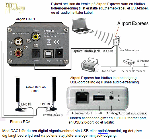

Hej Peter og co.
Jeg har en situation som kræver lidt hjælp.
Jeg har en Airport Express som jeg gerne ville tilslutte direkte til et sæt beolab 4000. I Airport Expressen er der en digital lyd udgang samt en usb port så min tanke var at stjæle trigger strømmen fra usb porten, koble lydudgangen (jack) til mine beolab 4000 men igennem en lille boks der på baggrund af om der kom lyd ud på jack udgangen kunne trigge min beolabs. Er dette mon muligt? Eller nærmere har i en smart ide til hvordan?
Til top Vis jastr's Profil Søg efter andre indlæg skrevet af jastr
Sendt: 05 Januar 2009 kl. 01:17 | IP-adresse registreret
Hej jastr, og velkommen til hifi4all
Aktive BeoLab højttaler minus BeoLab5, kan ikke håndtere digital lyd. Du skal altså benytte
den analog lyd udgang. Det er også nødvendigt at dette lydsignal er et Pre-out line signal, for
ellers vil højttalerne spille for fuld drøn, du skal altså kunne volume regulerer lyd signalerne.
Først en digital / DAC løsning som er den bedste.

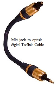

AirPort Express Stereo Connection -
3,5 mm Mini jack optisk digital Toslink stik.
Argon DAC1 kan købes i HiFiklubben. Tryk her.
Setup video.  http://www.youtube.com/watch?v=xyUakC3WUOY

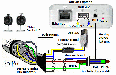

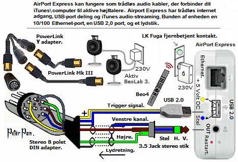

Ægte B&O tilslutning kræver et 5 volt triggersignal for at højttaler relæerne aktiveres.
Plan 1)
Ægte B&O tilslutning med on/off trigger kontakt uden USB tilslutning.
Der ligger 5 volt på USB stikket i Apple AirPort Express, og du kan
styre lydstyrken med et Apple produkt. Her ses flere muligheder-
Plan 2)
Ægte B&O tilslutning med on/off trigger kontakt på trigger kablet.
Plan 3)
Ægte B&O tilslutning med fjernbetjenings kontakt der styring med Beo4.
Spar on/off kontakten på trigger kablet, så er du fri for at lodde.
Køb så istedet en fjernbetjent Fuga afbryder.
http://www1.lk.dk/katalog/vejledning/98767_04.pdf
Det er også ok at bruge en Airport Express fra dens line out,
til AUX IN på fx BeoSound 9000 / BeoSound 3000 / 3200.

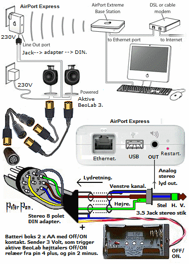

Ny version -
Her en digital Airport Express / DAC / BeoLab løsning.

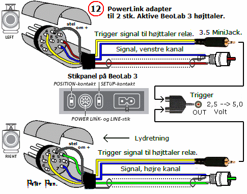

OBS! Med et sæt BeoLab 3, passer Phono stik ikke i højttalerne.
Så du må købe Phono --> 8 polet DIN stik højre og venstre kabler i B&O's butikker.
Samme MiniJack udgang kan benyttes til både S/Pdif optisk
og alm. MiniJack stik til analog stereo lyd. Den bedste lyd,
opnås med digital tilslutning, og evt. støjproblemer undgås.
Optisk toslink kabel Tryk her.  ---  Tryk her.
Billigste model - Digital til analog dekoder: Tryk her
http://www.gefen.com/pdf/GTV-QUICK-DIGAUDT-141.pdf

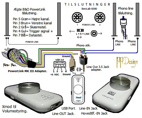

Dette kan også være løsningen -
På toppen af Xmod enheden finder vi et stort sølvfarvet drejehjul der fungerer som tænd/sluk knap
ved at trykke på det, men ellers er det selvfølgelig volumenkontrol for tilsluttet højttalere m.m.
Man skal som tilbehør erhverve sig en løs strømforsyning så Xmod kan arbejde 100 % selvstændigt
som forstærker enhed til din medie afspiller uanset hvilken slags eller kvalitet der tilbydes. Line Out: -
3.5mm Stereo jack. Tilslutning: - Tilslut dine hovedtelefoner, dit headset eller dine aktive højttalere.
Tryk her. Dansk tekst.

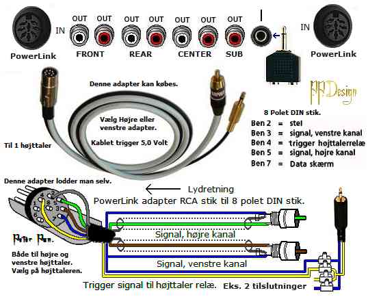

Jeg har tegnet lidt. På tegningen ses to forskellige tilslutnings muligheder.
Til venstre den ægte 8 polet DIN tilslutning, der virker som hvis lyden
kom fra at B&O lydsystem. PowerLink Mk. III adapteren kan man
ikke købe, så du må finde en person som vil lodde den for dig.
Til højre ses tilslutning med almindelige Phono til Phono kabler. Denne
tilslutning er den nemmeste da man ikke skal tænke på trigger signalet.
Ved line tilslutning er det lydstyrken der styre On/Off funktionen med
de evt. problemer du kan læst om på tråden. Men valget er dit.

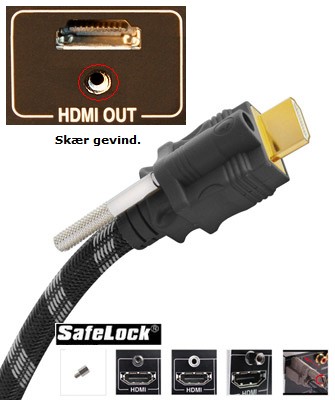

Med dette innovativa kabel fra Real Cable kan HDMI kablet låses fast til kabinettet
Dette eliminerar risikoen for att kablet skal løsne sig med dårlig kontakt til følge.
http://www.fynda.se/index.php?prodid=3258&ref=http://www .fynda.se/show_kat.php?katid=258&own=1

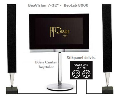

Højttaler opsætning på BeoVision 7.
Har du et BeoVision 7-32" fladskærms TV, og ingen tilsluttet
centerhøjttaler fordi du kun ønsker stereo lyd, kan det være
lidt besværligt at få det til at virke rigtigt.
Vil du F.eks tilslutte et sæt BeoLab 8000 gør du følgende.
Tilslut dem i center stikdåserne. Der efter fortæller du tv'et
at det er BL8000 som der sat til som center, hvorefter du
vælger speaker 1 i stand. Video og audio under lyd justeringer.

Her ses adapter kabler du kan lodde selv med et Mk III PowerLink kabel, til et sæt BeoLab 3.

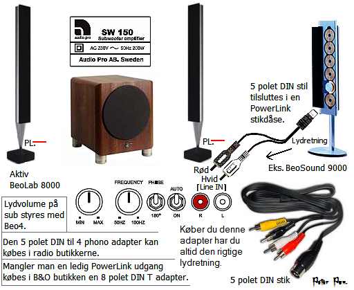

shohoi skrev:
Hej Peter Pan.
Jeg vil gerne udgå at skulle investere 22.000,- i en Beolab 2 til mit anlæg som består af Beocenter 9000 og 2 stk. Beolab 8000. Hvordan gør jeg det...og kan du anbefale en subwoofer, som kan erstate en Beolab 2.
På forhånd tak for hjælpen
Hej shohoi
Se på min tegning, så håber jeg at du finder ud af det.
____________________________________________________________ ____
Standart tilslutning.
Højre og venster kanal indstilles på BeoLab 8ooo.
Her finder du en subwoofer serie af god kvalitet og til 3 priser.
AudioPro SW 150 aktiv subwoofer er den mindste i Avanti SW serien. Pris Ca. 2.125,00 DKK
Se manual. Link: http://957716.shop09.dandomain.dk/images/manualer/SUB%20SW15 0.pdf
Her efter kommer: Audio Pro Avanti SW-200 = (Watt) og Audio Pro Avanti SW-450 = (450 Watt)
Her kan de købes. Link: http://957716.shop09.dandomain.dk/shop/audio-pro-hoejttalere -62c1.html
5 polet DIN til 4 Phono stik: http://www.av-connection.dk/?PGr=1403&ML=421
Højre og venster kanal indstilles på BeoLab 8000.

Tak for dit Peter Pan. Jeg skal bare lige være sikker. Jeg går ud fra, at de to Beolab 8000 skal køre parallelt med Sub'en og dermed direkte forbundet til en PowerLink stikdåse. Altså ikke tilsluttes Sub'en. Er det rigtig forstået?
Du foreslår 5 polet DIN til 4 phono. 5 polet DIN til 2 Phono er vel tilstrækkelig?
Til top Vis shohoi's Profil Søg efter andre indlæg skrevet af shohoi
Sendt: 03 Februar 2009 kl. 11:05 | IP-adresse registreret
shohoi
Ja de to BeoLab 8000 skal køre parallelt med Sub'en og dermed direkte forbundet til en PowerLink stikdåse. Og har du ikke en ledig PL. stikdåse køber du en 8 polet T DIN adapter for at få den ekstra PowerLink udgang. (det står på tegningen)
Jeg foreslår 5 polet DIN til 4 Phono for så er du sikker på at få det rigtige kabel. På tegningen ser du hvad for Phono stik der sættes i din nye sub, DIN stikket i den anden ende tilsluttes PowerLink bøsningen.

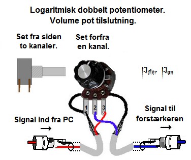

         PC audio Lyd output ----> lydstyrke knap = pot ----> forstærker ----> højttalere.
Byg selv kabinettet.
Med henblik på en lyd styrke kontrol, ville man typisk vælge et logaritmisk potentiometer. En logaritmisk pot justerer langs en buet vifte, der vises som et typisk logaritme kurve.
For PC lyd ud, som har en forholdsvis lav spænding, vælge vi et potentiometer med et spænd fra 10k til 100k ohm (50k synes at fungere godt), med en effekt af 0.5W til 1W. Fordi vi vil beskæftige os med stereo output fra en pc, bruge vi et dobbelt potentiometer.
I elektronik butikken  beder vi om et dobbelt-ganged logaritmisk potentiometer af typen 10k til 100k ohm. På billedet ses et dobbelt potentiometer, som er, hvad vi ønsker for at forvalte to audio kanaler.
For at hente og tilslutte lydsignalerne, er vi nødt til at gå ind i PC stereoforstærker og hente kablerne vi skal bruge. Der er mange forskellige slags kabler, men hvad vi skal finde er to signal ledninger - for venstre og højre kanal (ofte farvet rød og hvid) - og en stel ledning.
Stel ledningen kan enten være adskilt, sandsynligvis sort eller grøn, eller være snoet omkring de to signal ledninger for at beskytte signalet fra ekstern støj indtrængning (bedste).
Hvis forstærkerens oprindelige kabel ikke er længe nok, så find lidt højttaler kablet i rode kassen. Brug enkelt kabler med separat jord ledning omkring helst. Dette vil give den bedste signal overførsel med minimal støj indblanding.
Tilslutning af Potentiometer
Se tegningen nedenfor. For nemheds skyld er dette diagram kun vist for en kanal.
Det samme principper gælder for lednings tilslutning på et dobbelt (stereo) potentiometer, bare gøre det samme for både venstre og højre kanaler. Du vælger også selv hvilken kanal de skal ligge hvor, på potentiometeret. De forskellige farver (rød og blå) anvendes kun i dette diagram for at gøre det lettere at læse. I praksis vil du sandsynligvis have en farve per kanal.
Der er tre nummererede terminaler.
1 - jorden
2 - output (blå ledning)
3 - input (rød ledning)
For hver kanal er vi nødt til at lodde ledningen fra PC'en til ben 3, og ledningrne til forstærkeren til pin 2. Stel ledningerne loddes til pin 1. Gentag dette for den anden kanal, hvis du bruger et stereo pot.
Det er vigtigt at huske at stel (jord) ledningerne forbliver tilsluttet hele vejen fra pc'en til forstærkeren, mens også loddes til PIN 1 terminalerne på potentiometeret.
Brug samme stel tilslutning for både venstre og højre kanal. Dette for at sikre, at allle stel ledninger forbundet korrekt.
Dette er en amatør måder at tilslutte en volumen kontrol, især for high-end audio applikationer. Ikke desto mindre er den ovenfor beskrevne metode, den enkleste og for 99,9% den benyttede montering til lyd volume opstillinger.

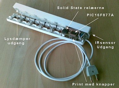

Lys, lyd og billeder samlet i en 230V strømskinne der kan fjernbetjenes.
http://www.ibrefer.dk/rc_projekt/hardware.htm
Min ide til Beofolket er så :
På pin 4 = plus og pin 2 = minus, i et B&O PowerLink Mk III
kabel ligger det 5 Volt signal der benyttes i ovenstående projekt.
Man må så kunne nøjes med at anvende et Solid Starte relæ, som
tænde/slukke for alle 5 skikkontakt. (Er der en her der ved noget om relæer?)
Et data-blad på disse relæer finder du her: PS2601 fra CLARE.
http://www.ibrefer.dk/rc_projekt/PDF/Ps2601_AC_Power_Switch. pdf
Har du et BeoVision TV hvor du så tilslutter PowerLink Mk III kablet, vil
Feks. en surround receiver tilsluttet strømskinnen tænde når du aktivere
dit B&O TV med Beo4 fjernbetjeningen.
Benytter man en almindelig TV-strømspare skinne er det nemlig ikke altid
den virker, hvis apparatet i "stik TV" har for lavt strømforbrug.

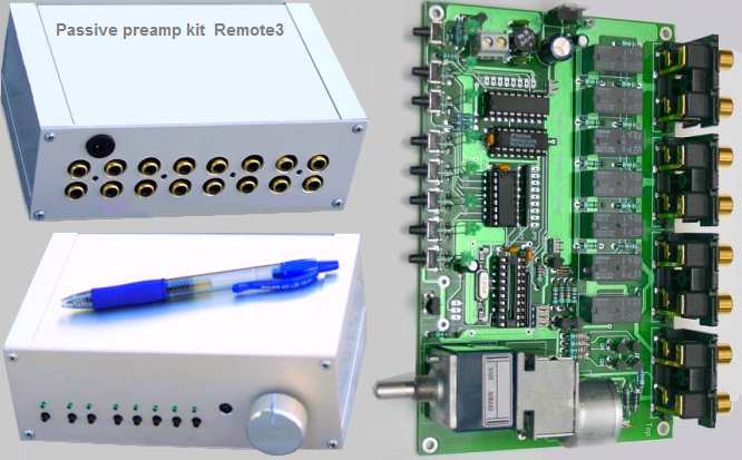

Passive preamp kit  Remote3
Fjernbetjent passive forforstærker kit
Dette kit er en fjernbetjent input selector og lydstyrkeregulering. Den har fem line input og en tape output med
tape overvåge funktion. Der er også en mute funktion og udgange til to ekstra relæ.
Alle funktioner (med undtagelse af ekstra relæer) kan styres fra frontpanelet og en fjernbetjeningen.
Remote3 kit uden box   559,00 Dkr. Aluminium box   201,00 Dkr.
Dantimax. V/ Mikkel C Simonsen. Gåskærgade 25, 6100 Haderslev, Sønderjylland
http://electronics.dantimax.dk/Kits/Preamps_-_poweramps/1_in dex.html
