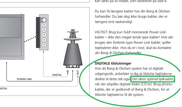

Jeg har følgende opsætning.
BS5/BM5 tilsluttet BV12-65 med BS3. BL5 (udenpincode) front. BL8002 rear.
BM5 er tilsluttet BL5 digitalt.
Når jeg i dag hører N.musik fra BS5, (CD knap), skifter BL5 til digital indgang. Og det er også sådan jeg ønsker det.
Spørgsmålet er så, hvis jeg skifter TV, til Avavt 75, om jeg stadig kan "åbne" for den digitale indgang på BL5, med et BSys4 4 baseret TV, når jeg
vælger CD som kilde ?
Jeg er med på at der skal en NL/ML converter imellem BS5 og BV Avavt.
Svar:
Hej Peter
Mange tak for din henvendelse angående BeoSound 5 med BeoLab 5.
Det forholder sig desværre således, at BeoVision Avant ikke sender de samme informationer ud som BeoSystem 3. CD signal via Power Link bliver ikke
sendt til BeoLab 5 og dermed lytter den ikke til det digitale signal.
Men ellers er det korrekt, at du vil behøve en NL/ML converter.
Jeg beklager at måtte sende dig et negativt svar og står gerne til rådighed for yderligere spørgsmål.

Jamen så skulle det da være afklaret.
Så er spørgsmålet for gysse2004 jo blot, om det er umagen værd at give afkald på en Avant 75"
(inklusive NL-opkoplingen til et andet BSys4-baseret tv i huset) på den baggrund.
Det kunne jo være interessant at høre lyden fra 'cd-kilden' via BSys4 i forhold til fra den nuværende opsætning med tilsvarende højtalere etc.
Jeg snakker ikke om teoretiske forskelle, men om reelle forskelle i daglig brug.
Spændende at høre, hvad Gysse2004 beslutter sig til - og ikke mindst erfaringerne ved et eventuelt skift.

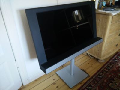

Sendt: 06 Juni 2016 kl. 17:47 | IP-adresse registreret
Peter Pan's BV7-40 MK3 er også uden DVB, så bare kig på hans tegninger/løsninger - hvis det er sådan et du ender med.

@Mr_Tarantino
Den BV8-40 guldstand/fod kan du da få fat i seperat, hvis det skal være.

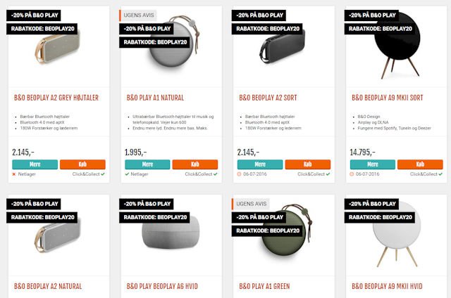

Så er der Legetøj på tilbud hos POWER,- 20%
Format 0 ►►► HD A/V Link on Steriods ⚡⚡⚡⚡ ☺
MoTiNi
Bruger siden: 13 Juli 2004
Indlæg: 540
Sendt: 07 Juni 2016 kl. 09:17 | IP-adresse registreret
Bare ikke de helt nye farver på A2eren
Morten
Mit B&O HD Cinema set-up
beovox141
Indlæg: 2181
Sendt: 07 Juni 2016 kl. 16:39 | IP-adresse registreret
@Motini
Farver ?
Fra dengang hvor hovedtelefon stikket sad der hvor det skulle, og ikke bag på!
