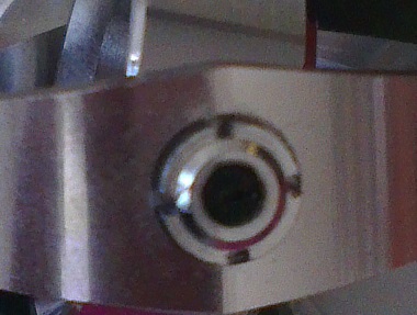

Nogen der ved hvor man kan få et specielt stykke værktøj/nøgle til at spænde/løsne en top for en tonearm? Den består af 4 tapper/indhak.. Normalt
plejer det at være 2 huller, hvortil man kan bruge en låseringstang.
k.s.p
Bruger siden: 02 Maj 2006
Indlæg: 324
Sendt: 20 April 2016 kl. 21:30 | IP-adresse registreret
Der er sikkert et rigtigt værktøj til det, jeg har dog løsnet og spændt en møtrik lignende den med både en saks og en skævbider
Usse
Bruger siden: 20 Februar 2006
Indlæg: 697
Sendt: 21 April 2016 kl. 11:55 | IP-adresse registreret
Ja der må være et specielt værktøj til det... men har prøvet diverse byggeforretninger uden held.. Jeg er bare bange for at gøre det
med netop din metode, eftersom der ikke skal meget til hvis det smutter og kan give ridser.
