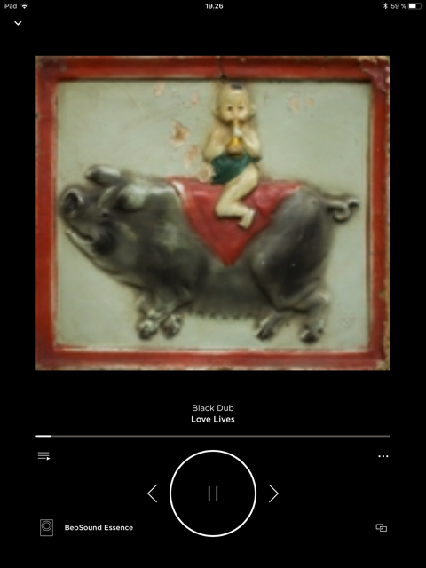

Her ses mine favorit-radioprogrammer - fremkommer efter tryk på Radio for neden til højre.
Et tryk på det ønskede starter afspilningen på BeoSound Essence med egne BL-højtalere.
(Bemærk - hvis der er et ir-øje tilsluttet kan en Beo4 bruges direkte - en Essence-Remote kan ligeledes bruges direkte)
N.B. Grunden til at der står ‘Van Morrison.....’ i bunden af billedet er, at jeg afspillede det fra min NAS, da jeg lavede screenshot’et.

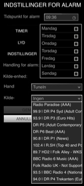

Ønsker man at en kilde f.eks et radioprogram skal starte/stoppe på et bestemt tidspunkt, kan dette nemt gøres via Bang & Olufsen app’en.

Det er imidlertid muligt at benytte højtalerne i et NL-BeoVision som BS Essence’s højtalere.
(Dette vælges i dens konfigurationsmenu).
Så ja, i dette tilfælde vil man i praksis ha’ timerfunktion på tv’et.

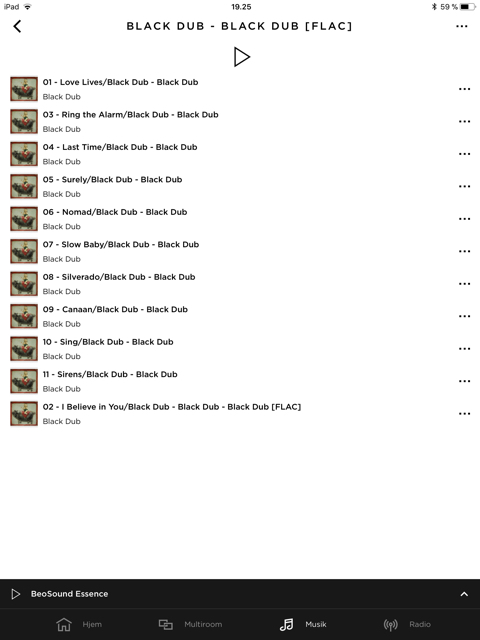

Dvs man søger i sit DLNA-bibliotek på NAS’en - se eksempel i billedet - og afspiller.
P.S. Har man flere produkter kan man udemærket vælge at afspille f.eks et radioprogram dér og/eller
sende noget fra Spotify (Connect).....på samme tid.
Afspilning fra NAS her virker som det har gjordt hele tiden.
Bemærk dog, at DLNA-afspilning altid er afhængig af den server, man bruger - nogle er bedre end andre.
I det mindste er de forskellige, har forskellige sorteringsmuligheder.
Sådan ser player-vinduet ud ved horisontal visning.

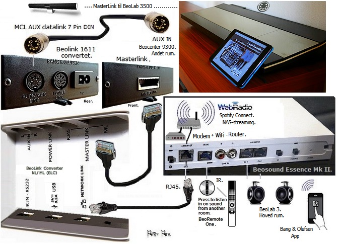

Der er mange måder, at bruge en BS Essence på.
Udover den klassiske - som en komponent i et NL-setup, med eller uden egne højtalere - kan den selvfølgelig bruges
som rent standalone setup.
Her tilsluttes BL-højtalere efter eget valg - det kunne også være en MCL2P aka BeoLink Passive brugt som forstærker
med et sæt passive højtalere.
Er man ikke til ren app-betjening, kan man tilslutte et ir-øje og betjene basis-funktionerne med en Beo4/BeoRemote One.
For nem daglig betjening kan den originale Essence Remote/hjulet aka ‘wheelie’ med fordel bruges.
Her startes sidst afspillede kilde, skiftes track/stationsnummer, foretages kildeskift, reguleres lydstyrke/standby....
Har man allerede et velfungerende ML-setup, kan en Essence med fordel bruges som ‘en stor kilde’ dér:
Er der på AudioMasteren en fri A.Tape-indgang, kan en af Essencens PowerLink-udgange tilsluttes dertil.
Hertil konfigureres den som line-udgang - dvs at al lydstyrkeregulering foregår på AudioMasteren hhv i ML-systemet.
Essencen betjenes udelukkende via app’en og man vælger A.Tape/A.Mem på de tilsluttede apparater for at lytte med.
Bemærk! En fri A.Aux-indgang kan også sagtens bruges, dog har nogle ML-apparater (f.eks BL3500)
med lav softwareproblemer med A.Aux-kommandoen.

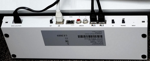

I mit eksempel ovenfor ang brug af Essence i et ML-setup, er tingene noget simplere.
Et enkelt PL-kabel (RJ45->5pol-DIN) bruges mellem Essencen og en A.Aux/A.Tape- indgang på en AudioMaster.
Essencen's PL-udgang konfigureres som line-out....
.....og færdig er vi!
Alt afhængig af A.Masteren får man lyd i linkrum via MCL fra BC9300, i ML vha en 1611-konverter
eller direkte via ML ved noget nyere anlæg end det viste BC9300.
En NL/ML Converter er nødvendig, hvis man vil kunne ir-betjene Essencens kilder direkte fra ML-rum, og kun dér.
Det er derfor en anden opsætning, som jeg for nemheds skyld ikke har nævnt ovenfor.

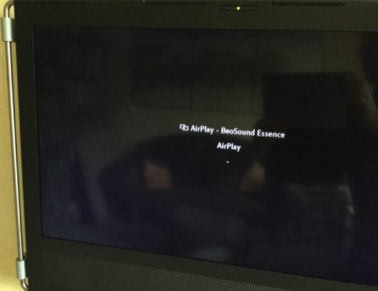

På side 314 informerede ChristianK om ny opdateringen, som understøtter AirPlay på NL produkter til multirum.
Efter opdatering kan Essence MK2, BeoSound 1, BeoSound 2, BeoSound 35, BeoPlay A6, BeoPlay M5,
BeoPlay A9 MKII distribuere Airplay via BeoLink Multiroom Systemet, inkl TV, såfremt de kører software
version 1.10.x. Dette var tidligere blokeret fra Apples side.
Apple AirPlay kan nu fordeles over BeoLink Multiroom. Det kræver en aktivering via produkt indstillingerne.
For at aktivere dette åbnes din BeoSetup / BeoMusic App og vælge de produkt, du ønsker at bruge som kilde.
Gå til produktet og vælg derefter "DIT INDHOLD" - "APPLE" og aktivere afkrydsningsfeltet "Aktiver multirum
for AirPlay". Gem derefter indstillingerne ved at klikke på "CHANGE" knappen. Hvis du har flere B&O
produkter, og du vil aktivere multirum distribution på dem alle, er du nødt til at aktivere funktionen på hver enkelt
af dem individuelt.
AirPlay multirum distribution, fungerer også når et BeoVision tv BSy4 samt integreret setup er aktiveret, med
hensyn til / "deling højttaler" mode mellem en AirPlay B&O produkt og et B&OTV. AirPlay multirum fordeling
er aktiveret i Bang & Olufsen multirum produkter version V.1.10. - Læs evt. her også.
Sendt: 05 November 2017 kl. 18:11 | IP-adresse registreret
Og det kan f.eks se sådan ud:
Desværre ingen yderligere informationer på skærmen...
...men det kunne man jo se på sin iOS-dims.

MM skrev: Desværre ingen yderligere informationer på skærmen... men det kunne man jo se på sin iOS-dims.
Hvad er så årsagen til der ikke kommer informationer på skærmen, i dit tilfælde. ?
Sendt: 06 November 2017 kl. 10:51 | IP-adresse registreret
‘I mit tilfælde’ - hmmm!
Mon ikke det er generelt - der bliver ikke overført nogle informationer om det afspillede i det tilfælde.
Og du må nok spørge andre om hvorfor - jeg ved det ikke!
Mon ikke vi bare skal være glade for, at det nu er muligt at ‘NL-multiroome’ fra en airplayet kilde....
....og ikke straks ‘sørge over’ hvad der (endnu) ikke er muligt.
