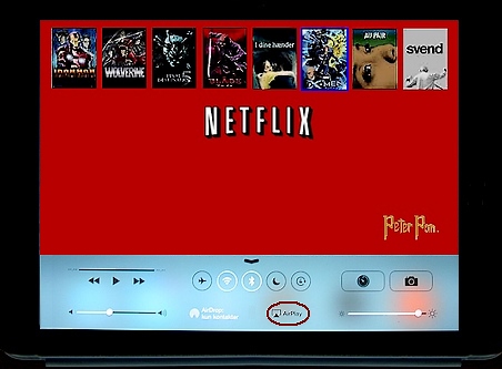

                         Sådan streamer du fra iPad til TV via ATV.

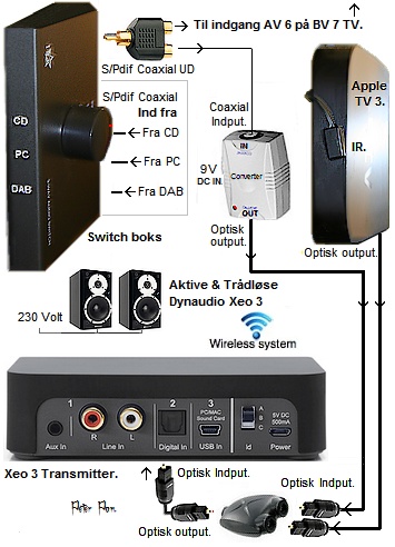

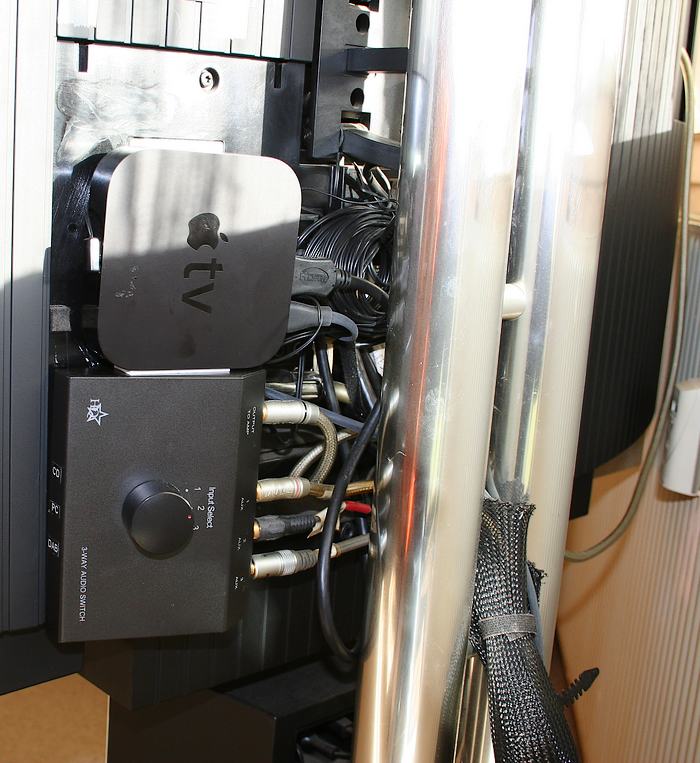

Ny boks med dreje switch er nu tilsluttet på gruppe AV6 (Camera). Den gamle
trykknap switch boks var blevet ustabil. Den nye har 3 x indgange og 1 udgang.
Den nuværende boks er en stereo model, og da jeg kun har behov for digital S/Pdif coax
kabel tilslutning, som transportere både højre og venstre linie signal, benyttes de nederste
RCA ind og udgange ikke.
HQ audio omskifter 3 ind / 1 ud kan købes her.

Nu tænker jeg så over hvordan Dynaudios Xeo 3 skal indgå i mit øvrige set-up på en måde, så mit tv ikke
altid skal tændes bare for at kunne høre musik.
Min Apple TV3 boksen, er tilsluttet BeoVision 7 TV, med et HDMI kabel. Dette giver mulighed for at streame
fra min iPad til ATV3, til BV7 via HDMI indgangen ved at aktivere BV7 med Beo4. (IR link)
Tager jeg min iPad mini og går på Spotify og vælger Airplay til Apple TV 3 boksen starte ATV3 op, uden
at BV7 TV's tilsluttede højttaler spiller med. Apple TV3 boksen kan tilsluttes med et optisk toslink kabel til
Dynaudio's transmitter, så kan jeg streamer trådløs audio til Dynaudio Xeo 3 højttalersæt nr.1. Musik og
lydstyrke vælges på iPad.
Altså:
Ønskes at streamer trådløs lyd fra netværket / NAS-Serveren, allene over Dynaaudio Xeo 3 højttalerne,
benyttes iPad til at tænde Apple TV3 boksen.
Ønskes at streamer trådløs audio fra netværket / NAS-Serveren, både over BV 7 tv's tilsluttede højttaler,
og  Dynaaudio Xeo 3 højttaler sæt nr.1, benyttes BEO4 plus min kommando for aktivering af ATV3.
Så tænder BV 7 og via IR link tænder og slukker ATV 3 boksen.
Dynaudio's medfølgende fjernbetjening benyttes mm. hvis man f.eks har tre sæt Xeo 3 højttaler, og vil tænde
set 1-2-3 op enkelt vis. Eks Nr. 1 for skrivebord plasering. Nr.2 for f.eks køkken/alrum plasering.

Hvordan påtænker du at tilslutningen skal være i tilfælde af (6), (7) og (8)?
Disse er hos dig nu tilsluttet til BV7-digi/coax via en switchbox, hvis jeg husker ret.
Xeo 3 transmitteren har (udover usb-indgangen) én digital indgang - som er toslink.
Og den vil du bruge til ATV-boksens udgang/AirPlay - (3) og (5).
N.B. Lad du bare ATV-boksen stå i standby - den bruger sølle 0,8 watt.
Du behøver ikke at bruge dens remote - den vågner på Airplay-signalet.

@ MM- Ca. sådan -
Sendt: 25 Januar 2014 kl. 10:52 | IP-adresse registreret
Hvis du kun har brugt den ene indgangs-port (på billedet den røde) ligger udgangs-signalet vel også kun på denne - og ikke på begge?
Men det er jo nemt at teste.
Ellers du må nok have fat i (endnu) en y-adapter
Sendt: 25 Januar 2014 kl. 11:10 | IP-adresse registreret
@ MM -
God ide, RCA Y adapter er nu på tegningen.

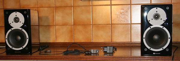

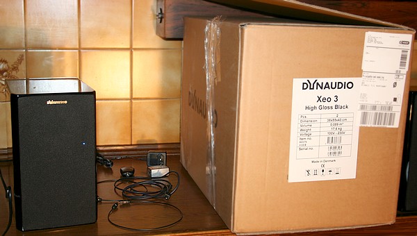

Dynaudios aktive/ trådløse Xeo 3 High-End højttaler, er landet.
Det hele kom samlet med posten kl. 14.00. Jeg havde lavet en ekstra bestilling som beskrevet,
og den nåede at komme med. Jeg har nu spillet/lyttet på alt muligt musik dagen igennem.
De lyder virkeligt godt, så mine forventninger efter at have læst en masse om Dynaudio Xeo 3
er bestemt blevet indfriet.
Den del af opsætningen hvor iPad streamer til Apple tv 3 køre rigtigt fint, også i køkken-alrum,
hvor jeg lavede første opstilling på køkkenbordet. Tænder jeg BV 7/ Apple tv 3, spiller det hele
med, og jeg oplever ikke ekko fra køkken-alrum.
Den lille fjernbetjening der fulgte med, er en mulighed for lysregulering, og eller klares det direkte
på iPad'en, alt efter hvad der er nærmest.
Det jeg ikke har fået til at virke endnu, er konverteringen fra coaxial til optisk, umiddelbart virker
det som om konverteren eller den optiske Y adapter ikke virker efter hensigten. Jeg har testet
de 5 optiske S/Pdif kabler jeg har fået leveret med, og de virker som de skal.
Fra en RCA Y adapter på switch boksens udgang - (den hurtigste løsning). Her fra en ½ meter
coaxial kabel tilsluttet en "coaxial til optisk konverter" med tilsluttet strømforsyning.
Fra konverterens optisk udgang til en, af to indgange på en optiske Y adapter. Den anden indgang
er tilsluttet med et optisk kabel fra ATV3 boksen. (Jeg har tjekket retningen) Y adapter 2 ind 1 ud).
Endnu et optisk kabel fra udgangen til Xeo 3's transmitter boksen, som i denne opsætning ikke vil
skifte fra rød til blå som fortæller der er hul igennem.

Det virker ikke med den optiske Y adapter til denne opsætning, så
jeg har bestilt en  3 vejs optisk manuel audio switch i stedet for.  Her

"Det jeg ikke har fået til at virke endnu, er konverteringen fra coaxial til optisk, umiddelbart virker
det som om konverteren eller den optiske Y adapter ikke virker efter min hensigt.
Hvordan går de med dette lille problem nu?
