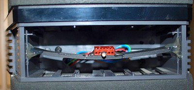

Sendt: 29 Marts 2009 kl. 17:30 | IP-adresse registreret
Hej beomedia
Hvis du hopper over på tråden : Billeder af min hjemmebiograf.
Vil du se at højttaler enhederne er de samme i alle Penta modeller hvad enten de er aktive eller
passive.
Du finder også et link, med billeder hvor du kan se en gut der bygger
ICE moduler, og LED lys med farveskift bag display glasset på sine BeoVox Penta.

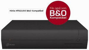

HD Box.  Anbefalet af mit BeoCenter:
         Hinke HT0210VI B&O Kompatibel
Gem boksen af vejen og betjen den med din Bang & Olufsen fjernbetjening.
MPEG4 og MPEG2 High Definition
Boxergodkendt
Understøtter Boxer TV-Navigator
Indbygget Viaccess programkortlæser
Elektronisk programguide
Løs IR-modtager
RF-modulator
Programerbar fjenbetjening
HDMI og dobbelt scart tilslutning
Dansk skærmmenu og brugermanual
Understøtter DVB og teletext undertekster
12Volt drift
Lavt strømforbrug
Mål (BxDxH): 263 x 205 x 64 mm
Pris uden Boxer Vest pakke: 3495,-
Pris med Boxer Vest pakke: 2495,-*
*3. Mdr. abb betales forud ved bestilling (3 x 184,-)
Ved bestilling angives CPR nr. i feltet bemærkninger.
(kontrakt bliver fremsendt med svarkuvert, udstyr bliver sendt når vi har modtaget kontrakt.)
*(Ved samtidig indgåelse af 12 mdr. Boxer Vest pakke til 119,-/md + kortgebyr 65,-/md)
Læs mere om BOXER TV
http://www.hd-box.dk/BOXER%20TILBUD/Hinke%20HT0210VI%20BogO% 20Kompatibel.html
Boxer TV for Øst Danmark. Til oktober bliver muligt at tegne abonnement på en af BOXERŽs programpakker.
Dette gælder dog ikke KBH.
