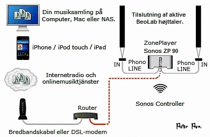

BeoLab 8000 er en aktive højttalere, hvilket betyder, forstærkerne er indbygget i højttaleren.
Alt hvad du behøver for at få disse højttalere til at spille, er en pre-amp forstærker (LINE)
eller en BeoMaster med (PowerLink) udgange. Mange mennesker ønsker i dag at tilslutte
f.eks til et Sonos-system for ekstra komfort, og lyd i flere rum. Du kan også tilslutte disse
til en iPod, iPhone eller en iPad for den ultimative minimalisme.
BeoLab 8000 har både PowerLink indgange og Line Level (phono) indgange,
i modsætning til BeoLab 8002 højttaleren, der kun har Powerlink indgange.

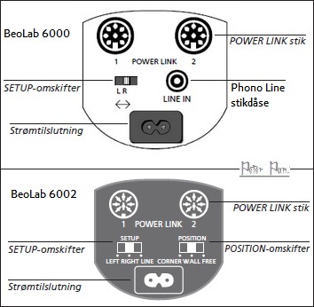

Specifikation :
BeoLab 6002:         - ----------------------     (BeoLab 6000.)
• Bass enhed: 125 W klasse D ICEpower / (59 W klasse AB)
• High-Frequency: 125 W klasse D ICEpower / (59 W klasse AB)
• Kabinetvolumen: 3L
• Princip Bass Reflex
• Frekvensgang: 46 Hz - 27 KHz / (55 Hz - 20 kHz)
• Forbrug: 19 W / 0,3 W i Stand By / (? W / 3 W)
• Termisk
• Position switch: Free, Wall, Corner / (ikke tilgængelig)
• lineariseret bas (ABL)

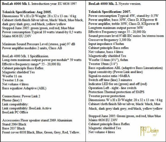

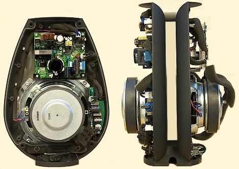

Sådan ser du forskel på aktive BeoLab 4000 version Mk 1 og Mk 2.
Faktisk er det usandsynligt, at kunderne har bemærket ændringen hvis vi ikke har fået det fortalt.
År 2007 blev BeoLab 4000 Mk 2. indført, næsten uden varsel. Den vigtigste ændring, var brugen
af ICEpower forstærkere til at erstatte den AB forstærker type som ligger i BeoLab 4000 Mk 1
højttalere type  EU-6636,  DK 6637, fra år 1997.
Lys dioden på en Mk 1 fungerer som en kontakt, man kan trykke ind og ud, for at tænde og
slukke højttaleren.
På BeoLab 4000 Mk 2 er der ingen tænde og sluk funktion, men kun en lys diode.
                                  Mk 2 = Type EU 6642.
Fremover har aktive BeoLab højttaler  -  indgang.

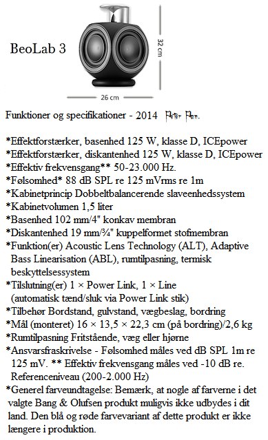

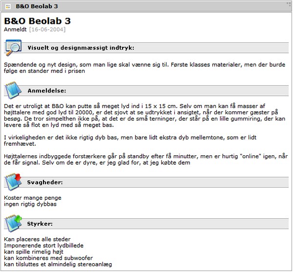

I serien af aktiv højttaler med klassisk elegance findes også BeoLab 3.
Sendt: 19 November 2014 kl. 08:42 | IP-adresse registreret
Testen findes ennu her på hifi4all - Tryk her.

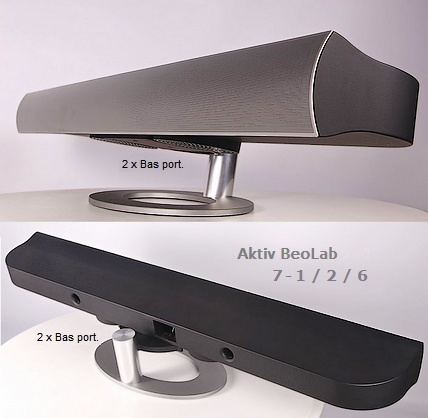

I serien af aktiv højttaler med klassisk elegance -
BeoLab 7-1/7-2/7-6 med Hi-fi tv-akustik.
BeoLab 7 er ganske enkelt den mest kraftfulde stereohøjttaler, der nogensinde er udviklet til TV, og
spækket med avanceret teknologi. Med seks individuelle driver enheder, alle drevet af deres egne
digitale ICEpower forstærker, leverer BeoLab 7 en uovertruffen lydkvalitet til dit tv. Den bjælkeformet
højttaler under skærmen giver fremragende akustisk ydelse og betegner tilstedeværelsen af lyden som
en integreret del af din oplevelse. Højttaleren kan også anvendes som hi-fi-systemer, og er helt i stand
til at blive brugt som en BeoLink højttaler.
BeoLab 7 er specielt udviklet til BeoVision 7- bidrager med ultimative stereolyd til oplevelsen. BeoLab
7-1 er det naturlige akkompagnement til BeoVision 7-32 LCD-tv, mens den bredere BeoLab 7-2 er
designet til BeoVision 7-40. Eksklusivt BeoLab 7-6 er udviklet til BeoVision 7-55, og giver en
forbløffende stereolyd til at supplere din oplevelse. Desuden passer BeoLab 7 stereohøjttalere naturligt
under BeoVision 4 plasmaskærm, eller under en projektionsskærm, og alle BeoLab 7 stereohøjttalere
kan enten monteres på væggen eller placeres på en speciel bordfod.
Få farverne til at matche.
Højttaleren kabinet er lavet af et enkelt stykke aluminium og belagt med en elastisk sort soft-touch lak.
Det perforerede aluminium front grill kommer anodiseret i mange forskellige farver.
Vælg mellem skinnende ren aluminium, elegant sort og mørk grå eller lyse levende farver som blå og rød.
Find den farve, der passer til din stil.
Et fast greb om kraftfuld lyd.
En speciel tre-vejs basrefleks konstruktion indeholder seks individuelle enheder - to til hver diskant,
mellemtone og bas. Hver højttaler er drevet af en unik indbygget ICEpower forstærker, der leverer
en samlet effekt på 750 watt. Desuden er BeoLab 7-serien udstyret med termisk beskyttelse kredsløb
og Adaptive Bass Linearisation (ABL), hvilket sikrer maksimal ydelse uden forvrængning, selv ved meget
høj lydstyrke. Bang & Olufsen har et kvart århundredes erfaring i at gør højttalerkabinetter fra ekstruderet
aluminium. Denne teknik giver mulighed for meget stive og kompakte kabinetter, med kraftig lyd.

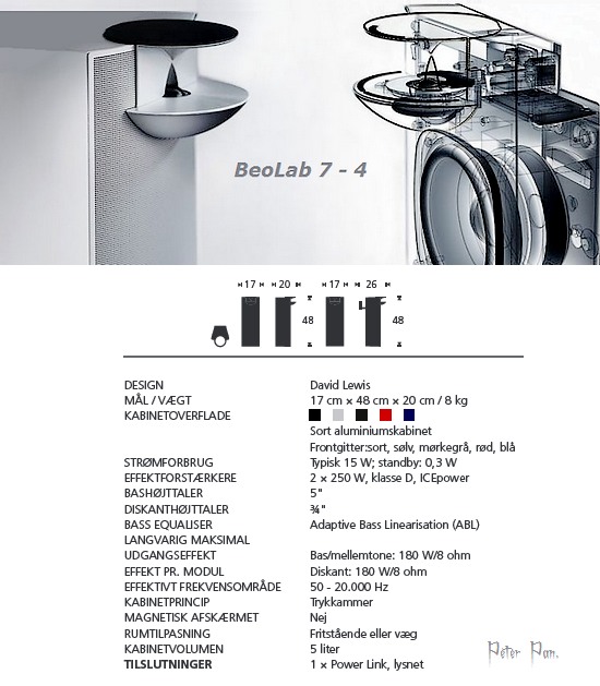

MÅL MONTERET: incl. Vægbeslag: 160 x 12 x 26 cm
* FØLSOMHED måles @ dB SPL 1m re 125 mV
** EFFEKTIV FREKVENSOMRÅDE måles @ -10 dB re. Ref niveau (200 Hz - 2000 Hz)
BeoLab 7-1. Type nr. 6210- Ny-pris 25.195 Kr. Pr. 01. Dec. 2010 -
BeoLab 7-2. Type nr. 6213- Ny-pris 25.195 Kr. Pr. 01. januar 2012 -
BeoLab 7-6. Type nr. 6220- Ny-pris 25.495 Kr. Pr. 01. juni 2013 -

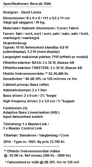

I serien af aktiv højttaler med klassisk elegance, startet side 576-
Download
PDF Manual:
http://www.bbdownload.dk/pdf/hojttalere/BeoLab_3500_Danish.p df
PDF ML Handbook Danish:
http://www.bbdownload.dk/pdf/diverse/ML_Handbook_DK.pdf

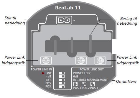

Teknikken:
Aktiv subwoofer - 200 W ICEpower-forstærker - 33-300 Hz frekvensområde -
Indgange. 1 PowerLink ind / 2 ud. - Mål: 22,7 x 30,8 x 23,8 cm. -
