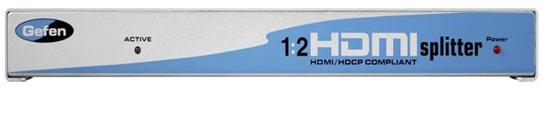

Gefen 4:1 switch skal anvendes sammen med Gefen 1:2 splitter i en projektoropsætning. Splitteren er kun nødvendig i en projektoropsætning.

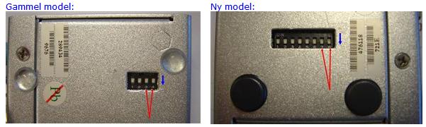

IR-kontrol af Gefen 4:1 switch
Forbind IR-kontrol (ud) (C4) med IR-modtageren på Gefen 4:1 switchen.
Kontroller, at Fjernbetjeningskanal er indstillet korrekt: Den skal indstilles til ”Channel 1”.
Juster switchene, der er markeret med de røde pile, i den blå pils retning.
Anbring IR-øjet ca. 5 mm fra IR-modtageren, eller placer et tyndt stykke papir mellem IR-øjet og IR-modtageren. Ellers vil IR-senderen udsende mere lys, end IR-modtageren kan håndtere, hvilket kan resultere i en funktionsfejl.
Gefen 4:1 switch og Gefen 1:2 splitter skal bestilles hos en ekstern leverandør. Begge understøttes, men sælges ikke gennem Bang & Olufsen.
De kan bestilles direkte fra producenten Gefen via fx www.gefen.com.
4:1 HDMI-switch:
Gammel model:
Ny model: Gefen EXT-HDMI 1.3 - 441.
1:2 HDMI-splitter:

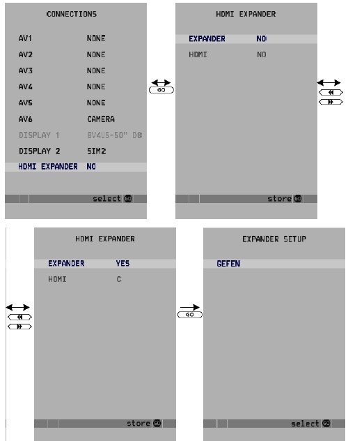

HDMI-tilslutning af HDMI Expander
Slut HDMI Expander til HDMI-B på BeoVision og i opsætningsmenuen.
Vælg den IR-blaster-udgang, du ønsker at anvende (f.eks. PUC1).
Hvis du har indstillet ‘HDMI EXPANDER’ i menuen ‘TILSLUTNINGER’ til ‘JA’, erstattes
valgmuligheden ‘HDMI-C’ i AV menuerne med ‘HDMI-B1’, ‘HDMI-B2’, ‘HDMI-B3’ og ‘HDMI-B4’.

Registrer ekstra udstyr:
Når du vælger HDMI 1-4 i tilslutninger menu til en af AV sockets,
skal du finde navnet på den HDMI Expander du har, i EXPANDER menuen.
Valg til HDTV undermenu ... HDMI-1 ... For HDMI-stik 1 på HDMI -
Expander. HDMI-2 ... For HDMI-stikket 2 på HDMI -
Expander. HDMI-3 ... For HDMI-stik 3 på HDMI -
Expander. HDMI-4 ... For HDMI udgang 4 på HDMI -
Expander. DVI-I ... For en kilde forbundet til DVI-I socket *.
YPbPr ... For en kilde forbundet til YPbPr stikdåser.
Ingen ... Hvis der ikke er HD-kilde tilsluttet.
* Bemærk, at hvis du vælger DVI-I for en af dine stikdåser, kan du
ikke vælge HDMI-1 til HDMI-4 på nogen af de andre stikdåser.
Hvis en HDMI Expander er tilsluttet, audio socket C4, er den ikke
merer tilgængelig, da HDMI Expander så benytter C4-stik til kontrol.
AV2 bevares.

Det er nu muligt at forbinde en HDMI Expander med BeoVision 7-40 MK III og
IV, BeoVision 9 og BeoSystem 3.
Gefens HDMI- expander tilsluttes via HDMI IN-C-stikket. Hvis du har indstillet
Gefens HDMI-expander i dens menue TILSLUTNINGER til JA, erstattes
valgmuligheden HDMI-C i AV- menuerne med HDMI-C1, HDMI-C2, HDMI-C3
og HDMI-C4, på BeoVision / BeoSystem og i opsætningsmenuen. De nye muligheder
kan styres med Beo4/Beo5.
Softwaren i disse fjernsyn skal være build 525 (H8SW 6.03) eller nyerer.

Gefen 1:4 HDMI 1.3 -441 switcher står til 399 $ = 2062 Kr. Den der i B&O's tekst
kaldes ny model. Så det er den du skal bruge til BeoVision 7-40 Mk III
http://www.gefen.com/kvm/dproduct.jsp?prod_id=4560
Se udvalg af Gefen HDMI switcher her:
http://www.gefen.com/kvm/dproductlisting.jsp?listingCategory =Splitters&productType=hdmi
Ikke alle har behov for projektor tilslutning, så man kan jo nøjes med det man har behov for.
Man kan gå ind og se prisen på hver enkelt enhed, og så bruge dette link: http://www.valutakurser.dk/
Her producenten:  www.gefen.comNyhed: http://www.gefen.com/pdf/EXT-HDMI1.3-444.pdf
