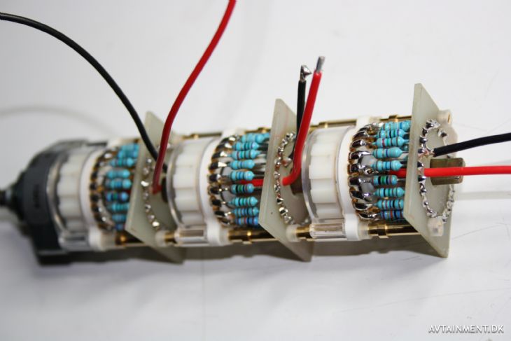

hej forum. jeg har en daner expan gold fra 1987. den har en masse belastningsmuligheder fra mellem 1ohm til 80ohm.
jeg kunne godt tænke mig, at den også kunne give en mulighed for 500ohm..er det muligt? har nogen erfaring med noget tilsvarende?

Hej Niels,
Jeg har med venlig hjælp fra Stridsvognen ombygget min tilsvarende Expan til at dække området fra 100 til 150 ohm i de 24
trin. Jeg bruger den til diverse Denon og Dynavector pickupper.
Stridsvognen er helt inde i emnet, meget mere end jeg. Men kort fortalt: Det vi gjorde var at sætte modstande i serie med
ELMA omskifteren. Men for at kunne beregne hvilke impedanser, der ender med, er det nødvendigt at kende
indgangsimpedansen i selve forstærkerprintet og modstandsværdierne i ELMA omskifteren. Derudfra kan man beregne,
hvilken modstand der skal til, og hvilket spænd af impedanser, der kommer ud af det. Vær opmærksom på at displayet kun
går til 200 ohm.

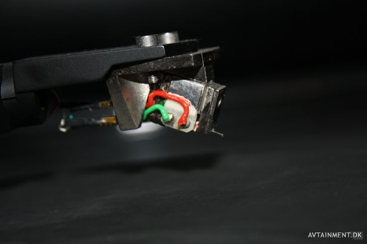

det er bl.a. til en frog. for nuværende tidspunkt belaster jeg med 80ohm, men jeg fornemmer at lydbilledet vokser i takt med, at jeg øger den ohmske impedans. går den direkte i 47k (udenom expan) sker der også ting og sager, men lyden mister selvfølgelig kraften fra expanen, og klinger alt i alt mindre godt end ved 80ohm.

Hvis det er en alm VDH Frog, så prøv at lege med pickuppens generator impedans x3-4.
Det er ikke muligt at hæve impedansen til 500 ohm i en expan, da selve modstanden i stepup trinnet er ca 321ohm eller lignende, og omskifteren er koblet parallel.
Jo større seriemodstand man kobler til omskifteren, jo mindre justerings område får du.
Jeg gætter på din frog er optimal omkring 35-42 ohm.. medmindre den er meget speciel.
Eller også er den bare en af de 99% af alle VDH pickupper der er defekte fra fødsel..

Hvis din Frog er 21 ohm er det muligt at den skal belastes omkring 80 ohm.. du kan så med fordel smide en passende modstand i serie med impedans vælgeren, så du kan komme op på 100-110 ohm, og opnå finere impedans spring i det område du har brug for. Det er muligt at du vil kunne høre forskel på spring ned til 1 ohm hvis resten er optimal.
500 ohm er med statsgarenti et no go.. Der mister du fuldstændig kontrollen med din højfrekvens dæmpning.
Der er nogle EXPAN der har problem med impedans vælgeren, der har på et tidspunkt været et dårligt batch af elma omskifterne, og de oxiderede på kontaktpunkterne.. Du kan kontrollere ved at ohme indgangen på din expan.. og se om impedansen er stabil og ens i begge kanaler.
Jeg har lavet en ny omskifter til 2 af mine, og det er hverken billigt eller let..
Hvis du smider en serie modstand ind, så put en på målekredsen også, så du kan se hvad hvad du roder med.
Men for guds skyld lad være med at lodde i den hvis du ikke er 120% sikker på du ikke ødelægger noget, og ikke kan reetablere det uden det kan ses og høres.

Frog skulle jo sammen med Condor være de VDH pick up's der er mindst hysteriske med belastningsimpedansen, måske det er derfor du oplever det går godt i et relativt bredt område Nils.
Stridsvognen: Jeg kan -heldigvis- ikke genkende det billede du tegner af fejlraten på VDH pick-ups, jeg har to stk og de er begge super vellydende. Men OK, hvis fejlraten er 99% og jeg har to af de gode, så kan jeg godt se der er mange dårlige til alle andre    Men igen: Jeg mener slet ikke det står så galt til som det billede du tegner - heldigvis... Jeg er til gengæld enig med dig i, at VDH pick up's kan være noget at det mest hysteriske man kan komme i nærheden af mht at få dem belastet rigtig..!

Jeg syntes du skal starte med at få målt om din expan er stabil, at alle impedans trin er ens i begge kanaler.
kondensatoerne i den er med 99% sikkerhed flade, men bedre flade end noget andet. Så ligemeget hvad lad være med at skifte dem.
Hold pilfingrene ude af kasserne, hvis du ikke vil risikere en død expan.
En serie modstand på omskifteren kan klares der hvor coax kablet er loddet til samlingspunktet på alle modstandene,på omskifteren. Hvis der kommer en 80-100 ohms modstand imellem der tror jeg du har hvad du skal bruge. Pas på kablet smelter relativt let.
