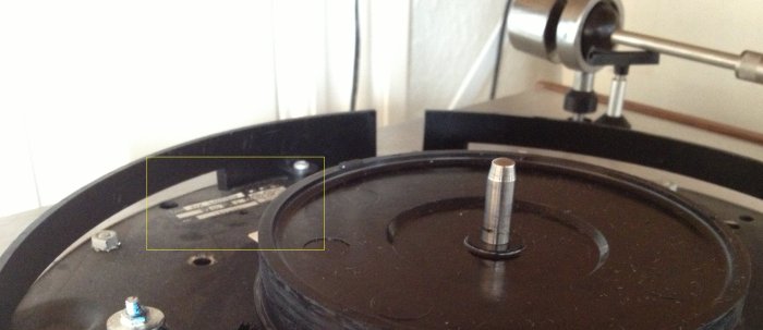

Modellens fulde titel kender jeg ikke. Den er påtrykt "stereo" og "hifi".
På mærkaten i den gule firkant står et model nummer i stil med 22GA202 eller lignende
det nummer kan hjælpe dig på vej

Tusind tak. Hvordan jeg kunne overse den mærkat er jeg helt uforstående over for. Men her er den
Og tusind tak for alle jeres svar :-)

Ok, så jeg kan godt stole på, at en DUX DX 8469/33P bruger den samme rem som en Phillips 22GA308?
Jeg kan nemlig ikke finde DX 8469/33P-modellen på svalander.se. Men det er måske netop derfor?
Og forresten, mange tak for tippet :-)
Til top Vis kristianbang's Profil Søg efter andre indlæg skrevet af kristianbang
Sendt: 02 Maj 2013 kl. 20:45 | IP-adresse registreret
YES
