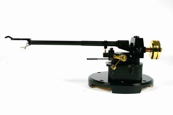

Jeg har vel rewiret i omegnen af femogtyve tonearme, og hver eneste tonearm stiller forskellige krav til fingersnilde, omhyggelighed og tålmodighed.
Pt. er jeg i gang med en Helius Orion (den oprindelige med SME-monteringen), og den driller ganske meget, da jeg ønsker den monteret med
phonobøsninger for størst mulig fleksibilitet med hensyn til valg af signalkabel - jeg har endnu ikke fundet en tilfredsstillende løsning

Helius Orion er en flot arm. Kan du ikke bruge en lille plexi glas plade til at montere phono bøsninger på og finde en måde og lime denne fast på siden af arm basen?
Analogueman
Indlæg: 3262
Sendt: 01 Maj 2013 kl. 12:30 | IP-adresse registreret
På siden af armbasen er en dårlig løsning - det umuliggør højdejustering af armen. Desuden vil trækket/vægten fra ic-kabler gøre det svært at
benytte armen på flydende ophængte pladespillere med "levende" ophæng (som fx Pink Triangle).
Jeg ender nok med en løsning a la VPI, hvor kablerne ender i en lille boks med phonobøsninger, der så kan monteres, hvor det nu er mest
hensigtsmæssigt.
Jeg har monteret en del arme med SME/DIN hanbøsning i bunden af armbasen, men det er ikke en option på Orionarmen, da der ganske enkelt ikke
er plads.
Nå, det blev en smule off topic, men trådstarter får forhåbentlig et lille indblik i nogle af de overvejelser, man bør gøre sig, inden man kaster sig ud i
kunsten at rewire
