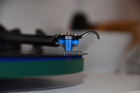

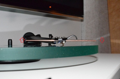

Hey.
Jeg har haft min Rega RP3 i et par år nu, og har haft lidt bøvl med, at der har været en del forvrængning i de inderste spor. Jeg har selvfølgelig forsøgt mig, med forskellige indstillinger af pickup'en, nåletryk, antiskating o.s.v.
Jeg har i gennem længere tid kikket nærmere på de RP3 spiller, jeg har mødt på min vej, og de lider alle af nedenstående "fænomen" Når man kikker på pickup'en/hovedet -  imod huset, hælder den "med uret".
Der er ikke mulighed for at justere på dette på RP303 armen, med mindre man lægger "noget" under pickup'en i den ene side, inden man fastspænder den. Jeg er tvivlende overfor, om netop dette, kan være medvirkende til forvrængningen.
Er der andre med RP3 der har observeret dette? De 10-12 stykker jeg har kikket på igennem det sidste halve år, har alle haft fuldstændig samme "problem"

jo kortere den effektive armlængde er, des mere fejlsporing kommer undervejs.   og det skyldes at en kortere arm giver puén en krummere vej hen over pladen, hvilket medfører større vinkelfejl. nogle puér er bedre til at tackle problemet.
hvis billedet er af din pu, ser det ud til at nålefanen peger meget ud til højre, hvilket yderligere kan blive forstærket, når tallerkenen drejer rundt,og nålen står i rillen.    i-og-med et din pu kun kan sidde på en måde, har du kun mulighed for at rette fanen op ved at bruge meget antiscating.

Nå, så fik jeg svar fra Rega i UK.
De kan fortælle at de har en produktions tolerence på 1 grad.
Den mener de, at min arm ligger indenfor ( det er forholdsvis godt set, ud fra det billede)
Samtidig memer de ikke, at det på nogen måde er hørbart. ( 1 grad kan man næppe høre, men måske tilt'er den mere?)
De bruger argumentet at det er godt nok til en begynderpladespiller som RP3. Det tror jeg er rigtigt, det bliver måske bare lidt problematisk, når det nu er samme arm på RP6 også, som jo er en pænt dyr spille.
Og helt galt er det da, hvis det er samme problem med RB700 armen - den koster sku da kr. 5000.-

med en skæv azimuth og en skæv diagonal sporingsvinkel, vil jeg gætte på at du har fjerneffekt i den ene side og næreffekt i den anden samt en smule overall forvrængning.

Nu har jeg aldrig brudt mig om REGA arme, men som jeg ser billedet er din pickup lavere end de originale Rega pickupper, og
det betyder at azimuth ændres.
Du kan evt bruge et mellemlæg mellem pickup og arm hvis du insistere på at fortsætte med den viste pickup.
Om ikke andet som et forsøg, Find et let materiale så du ikke ændre massen for meget.
