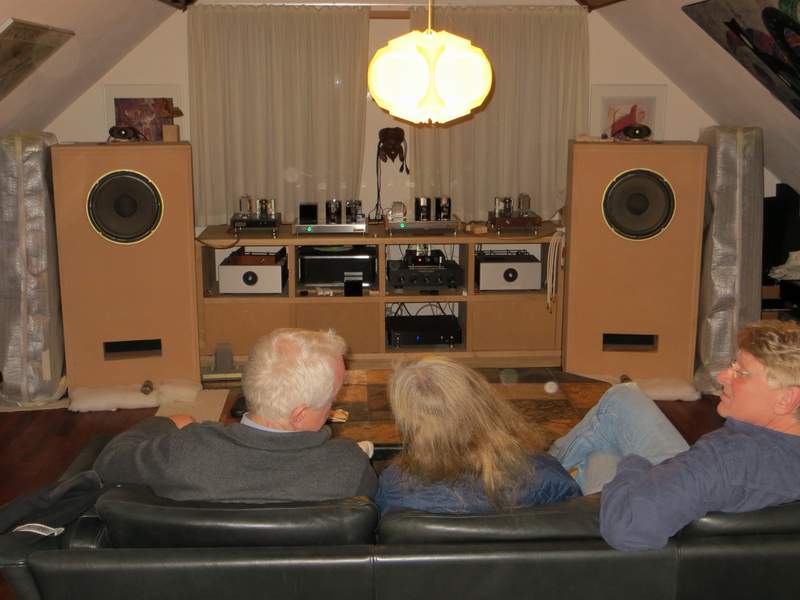

Lørdag den 9 nov 2013 var vi 4 personer som holdt en lytte aften, på vores nye 2a3 Audio Classic forstærker.
Ideen var at høre et sæt Shuguang 2a3c op mod et sæt TJ Full Music 2a3/n på 2 ens forstærker, hvor vi så brugte et
sæt RCA old stock og et sæt TJ Full Music 6SL7 rør som driver rør.
Vi spillede på et sæt Tannoy 385-a og med en GD-Audio Reference 7.1 DAC, og en Audio Classic 6922 preamp med V-Cap
CuFT + Elma silmic II + Tesla old stock. Desværre ingen Vinyl denne gang.
