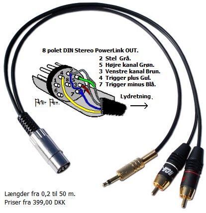

skandshus. Det overrasker mig ikke
RCA stik tilsluttes preout på non B&O forstærker.
Gør-det-selv adapter.

Hej skandshus
Her kan adapter kablet købes.
Ny adapter fra non B&O til aktive BeoLab højttaler.
Du kan købe den, men du kan også lodde den selv.
AV-advance Phono + Trigger til Powerlink kabel i en stereo version købes her.
Når BeoLab 9 er tilsluttet de to udgange på BeoLab 2 tilpasser den automatisk
frekvens niveauet for de tilsluttede højttaler, i forhold til sin egen bas gengivelse.
"Ægte" B&O  8 polet DIN PowerLink tilslutning er et alternativ til Line tilslutning, men når BeoLab2
skal indgå, er dette løsningen. BL.2 har ikke Line IN.
