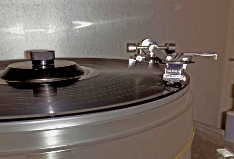

Indlæg: 6261
Sendt: 17 April 2016 kl. 22:35 | IP-adresse registreret
Et lille stemningsbillede af Shure´en.
Fik det desværre reduceret til 20Kb, så ikke den samme kvalitet som dit.... men dog
