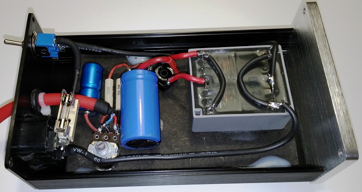

En af mine gode venner har henvendt sig til en Dansk forhandler der reklamerer med at kunne lave bedre strømforsyninger til pladespillere og Riaa'er, end de barberstik der ofte er med produktet originalt, og så kun til 650,-kr., ikke så galt endda. Så min ven sendte den originale strømforsyning op til forhandleren, således forhandleren kunne se de tekniske data for denne, så den nye strømforsyning ville blive perfekt.
Men sådan skulle det så åbenbart ikke være, da strømforsyningen kom retur, var der monteret et forkert stik på ledningen, så den kunne ikke sættes til pladespillerens motor, så den skulle lige sendes retur for min vens egen regning. Cirka 3 uger senere kom strømforsyningen retur, med et andet stik på, dette stik kunne nu gå ind i pladespillerens motor, men sad så løst det faldt ud hvis man ikke holdt stikket på plads. Men var det bare det eneste problem, når min ven tændte for motoren, gav denne bare et lille ryk, og det var så det. Så ringede han til forhandleren, og måtte igen sende den for egen regning, og igen vente lidt over 4 uger.
Så kom strømforsyningen endelig retur, og min ven sluttede hurtigt strømforsyningen til pladespillerens motor, for forventningens glæde var jo stor. Men pladespillermotoren gav igen kun et lille ryk, nå men forhandleren syntes efterhånden det var begyndt at være lidt træls, så min ven blev mere eller mindre afvist af den kære forhandler, da forhandleren åbenbart mente han havde ydet den service han skulle.

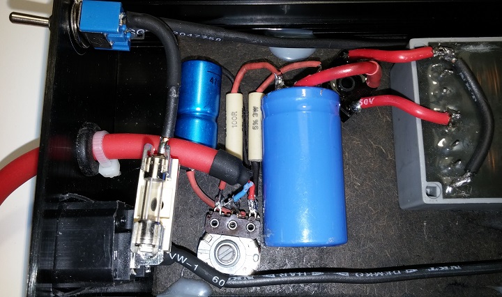

Så derfor kom min ven forbi mig, for at høre om jeg kunne finde fejlen. Stor blev min undren da jeg åbnede strømforsyningens kabinet, magen til fusk har jeg aldrig set før, så derfor viser jeg det her.
Forholdsvis lille traffo, når man tænker på den originale var på 15 Volt og 1,6 Ampere.
Der er brugt 2 100 ohms modstande og et potmeter til spændings reguleringen, så jeg kan godt forstå motoren kun giver et ryk, jeg er ikke sikker på potmeteret kan levere den nødvendige strøm. Yderlig er kablet meget tyndt 2 x 0,22 mm2, og kablet er også dårligt aflastet. Hele molevitten er monteret på en 3 mm. sort MDF plade i bunden af kabinettet, og alt er monteret med varmlim, super.

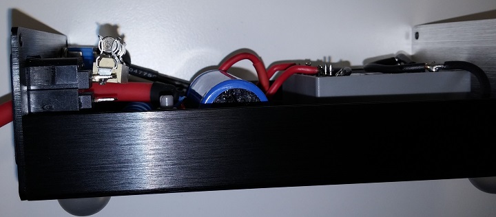

Strømforsyningen er ikke kun ubrugelig, men også farlig da sikringen er så tæt på kabinettes låg, at vibrationer eller slag kan få sikringen med 230 Volt til at røre låget, og strømforsyningen er ikke tilsluttet jordbenet på apparatstikket. Normalt bruger man vist heller ikke print montage sikringsholdere på denne måde.
Nå det var et lidt surt søndags opstød. Indlægget er uden navne da jeg ikke ønsker at hænge nogen ud, men gøre opmærksom på hvad det er man egentligt får inden man køber.

Ikke engang en billig regulator er der blevet råd til. Godt nok primitivt.

Det ligner noget der kunne være kommet der fra. Det er i hvert fald direkte livsfarligt det der er lavet. Men det er da altid noget, at folk kan blive advaret her.

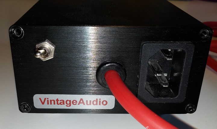

Ud over, at "kassens" indhold i konstruktionsteknisk forstand er særdeles ringe/sjusket lavet, så er min umiddelbare vurdering, at det også er ulovligt at sælge
Nu kan jeg ikke se bunden og enderne af kassen og derfor heller ikke eventuelle mærkater m.v., men jeg vover alligevel mit ene øre (hæhæ) og gætter på, at kassen hverken er forsynet med CE-mærkning eller andre lovpligtige oplysninger?
Jeg gætter nok heller ikke helt ved siden af, hvis forhandler/producent ikke er i stand til at hive en konformitetserklæring frem fra skrivebordsskuffen eller kan fremvise noget, der blot minder om en manual/brugervejledning.
Det kan måske virke fjollet (?), men det skal man faktisk kunne, hvis man som erhvervsdrivende sælger den slags ting til (private) forbrugere ...
Hvis det forholder sig sådan, så synes jeg, du (Miav) eller din ven skal oplyse Sikkerhedsstyrelsen om forholdet, så de kan gå videre med sagen.
Sådan noget fusk bør stoppes øjeblikkeligt

Det er lige før at den lysdæmper jeg lavede som mit første elektronik projekt som 12 årig er af højere kvalitet.
Hvem er geniet til dette ???

Det ligner mest af alt noget en dreng har lavet af tilfældige stumper for at få sine første 5 lysdioder i forskellige farver til at lyse.
Det er ligefør man knap nok tror det er en forhandler
Det er godt nok elendigt

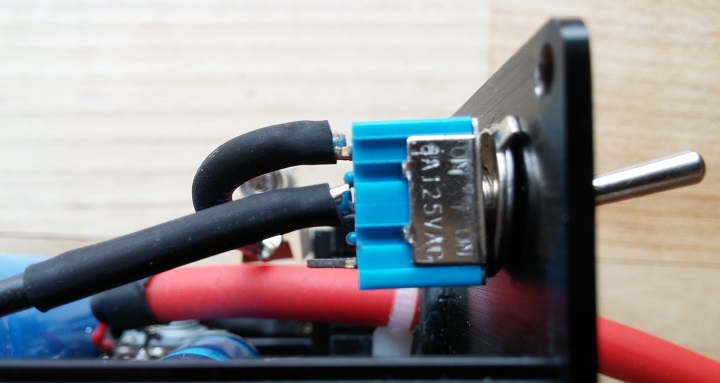

Det er ikke engang sikkert afbryderen er godkendt til 230V, og MDF som isolerings materiale er heller ikke godt.

Du har ret afbryderen er kun godkendt til 125 VAC, så det er ikke ret godt.

Bunden og bagplade er helt fri for oplysninger, og et CE mærke er der da overhovedet ikke, men navnet kan de lige overkomme at sætte på, i grunden underligt de vil være det bekendt.

Et besøg på Vintage Audio's hjemmeside gør det umådelig meget nemmere at forstå strømforsyningens aldeles mangelfulde konstruktive kvaliteter. Bortset fra nydelige fotos er hjemmesiden på niveau med strømforsyningen de har leveret. Vintage Audio. Vi skal helt tilbage til tiden hvor man byggede radioer i cykelbutikkens baglokale. Komponenter sindrigt monteret på støttebukke. Beskrevet således for at skabe forståelse for de anvendte og viste montageteknikker.
Jeg har bygget meget gennem tiden og jeg vil mene at jeg skal helt tilbage til mine tidlige teenageår og genskabe minderne om min første strømforsyning med hjemmeviklet transformator og en spændingsjustering baseret på et trådviklet potentiometer. Det eneste jeg i dag er stolt af er, at Ryan Holm vurderede den til at indbringe mig et diplom og Fysikernålen i bronze.
Bortset fra at Vintage Audio har snydt og købt sig til en færdiglavet transformator, har jeg dem mistænkt for at have kopieret min konstruktion.

Hvad jeg på daværende tidspunkt og Vintage Audio anno 2015 tilsyneladende ikke har tænkt over er at et potmeter fint kan bruges til at justere en spænding. Men spændingen holder ikke når den udsættes for belastning. Måske kunne de have gavn af at læse min signatur nedenfor.

Sikkerhedsstyrelsen har fået en anmeldelse. De vil tage kontakt til manden.
De oplyste i øvrigt, at det hører under lavspændingsrelementet, og at der derfor SKAL være CE-mærkning. Og når det er noget man sælger, så skal der også foreligge en konformitetserklæring.
