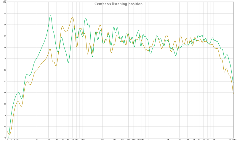

"Stemningsbillede" fra en sen aften med hifi-nørderi:
Midten af rummet (lys brun) vs. lytteposition (grøn), begge højttalere aktive. Lyttepositionen er tæt på bagvæggen i rummet.
Med små ændringer i mikrofonens position kan jeg få store forskelle i baskurven

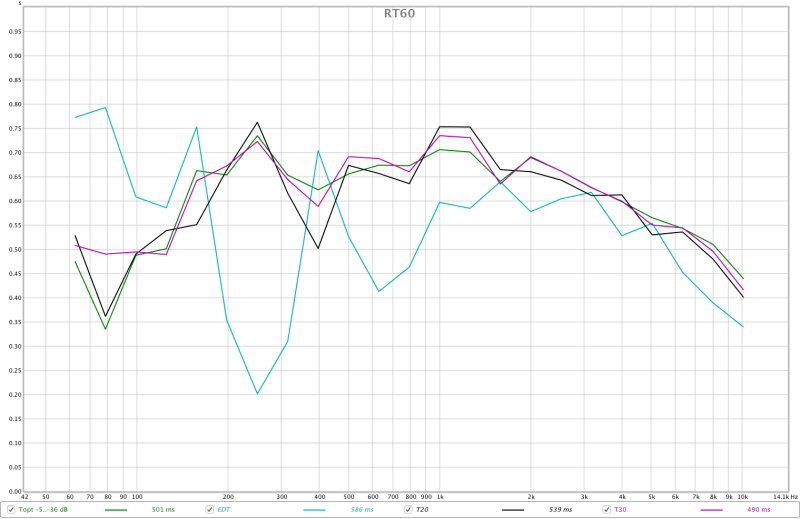

RT60 plot. Det er noget med efterklang, men hvad betyder de forskellige kurver?
Stuen er ikke så stor (jeg mener den er ca. 28m2), men der er loft til kip og en stor åbning ind til et større køkken-alrum.
Gulvet er parketgulv med akustik-undergulv, væggene er mursten og loftet er gipsplader med akustikfelter på næsten hele
fladen. Generelt er akustikken behagelig, og der er ikke noget der runger. Men efterklangen er nok for høj til hifi.

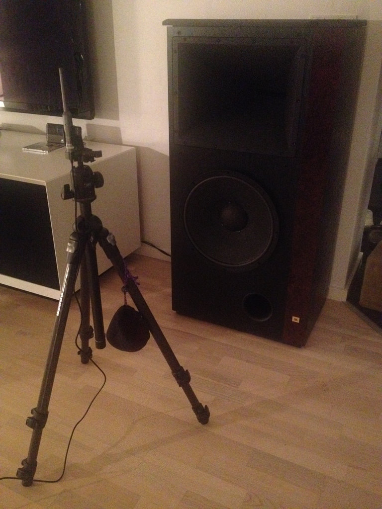

Højttalerne er mine JBL S/3100. En ældre to-vejs "japansk reolhøjttaler" med 15" bas og asymmetrisk horn i toppen. Måske
ikke så "hifi-agtig" som meget andet, men alligevel ret afslørende og på mange måder den "sjoveste" højttaler jeg har haft.

Din frekvensgang ser ikke helt tosset ud, sådan lige umiddelbart, men når jeg ikke kan se hvad smoothing er sat til, er det svært at konkludere så meget. Det er tydeligt at du på din lytte position har væsentlig mere bas helt nede i bunden, hvilket er meget normalt fordi du sidder tættere på rummets kanter. Det er også et rigtig godt eksempel på, hvor stor indflydelse stående bølger har på den lyd vi hører. Det løft du har omkring 33Hz er helt sikkert pga et område i frekvensgangen hvor flere af de stående bølger falder inden for samme område. Det viser også hvor meget mere dyb bas man kan få, bare ved at flytte rundt på lytte position, eller omvendt fjerne noget hvis man har for meget bas. I dit eksempel ligner det ikke at dine højtalere har ret meget output under 45Hz, men som du kan se kan du faktisk få rummet til at hjælpe dig, og dermed få et fornuftigt output helt ned til 25Hz. Det kræver mere fin justering end det her, men rummet giver dig nogle muligheder for at få en langt dybere bas, end dine højtalere egentlig kan levere, ved at finde den opstilling hvor rummet "hjælper til" i en passende mængde.
I den anden ende af skalaen, viser målingen også at dine horn har de svært når vi kommer over 10Khz. De runder kraftigt af her efter, og det kan vi desværre ikke få rummet til at hjælpe ret meget med at indhente ret meget af.
Din RT60 måling ser lidt spøjs ud, i hvert fald har du et ordentlig hul ved 270Hz på din EDT, hvilket jeg ikke helt forstår. Som du også selv er inde på, så er efterklangen generelt høj både til musik, men jeg vil også mene at det i nogle situationer måske kan virke lidt støjende. Efterklangs tider er dog en smags sag, så det skal jeg på ingen måde være "dommer" over :) Hvis du har mulighed for det, så kunne det være spændende hvis du lage .mdat filen op, så kan jeg selv lige prøve og rode lidt i data, og se om jeg kan finde årsagen til dykket på EDT. De forholdsvis lange efterklangstider, stemmer fint overens med det rum du beskriver. Jeg vil mene at det sagtens kan betale sig at arbejde med akustikken, (Men det mener jeg jo altid ) og at du vil kunne hente en del vellyd ved at prøve det. Placering af paneler er svært at udtale sig om, når ikke jeg selv har været i rummet, men på bagvæggen kunne være et godt bud. Og ellers er første refleksions punkterne altid gode at gøre noget ved, for at få taget de mest generende refleksioner.

Nå, men den måling du har taget din RT/60 ud fra, har også et ordentlig dyk lige omkring 270Hz hvilket understøtter tanken om at du netop i den
position, sidder i et null ved den frekvens.
Og ja det at højtalerne skal stå ved væggen, understøtter også min antagelse om at højtalerne i sig selv ikke har så meget output i bunden. Så er
det jo bare dejligt at man kan få rummet til at hjælpe med det sidste, et princip jeg selv benytter og på den måde får mine standerhøjtalere til at
spille ned til 26Hz :)
At du kan lide toppen som den, er jo langt vigtigere end hvad målingerne siger, da facit bør være din præference og ikke det teorien dikterer.
Lige en ting omkring brugen af EQ: Det kan være nyttigt under 250hz, men derover begynder det at være ret begrænset hvor praktisk nyttigt det
er. EQ kan heller ikke hjælpe på lange efterklangstider, som faktisk er et af dine større problemer, hvis man kigger på målingerne. Ved 30Hz har
du stående bølger, som giver lang efterklangstid i din lytte position. Ved at dæmpe 30Hz skruer du ned for volumen, men det ændre ikke på
efterklangstiden. Der skulle vel ikke være ca 5.7m mellem væggene i det rum du lytter i?

Hej, hvordan synes du, at det lyder. Hvis du er glad for lyden som den er, så skal man jo ikke gøre noget.
Når jeg ser på din målegraf, så kan man jo tydelig se toppen ved 65 og 70 Hz, og jeg kan tænke mig, at den også kan høres som en massiv og noget ubehagelig trykkende bas, især ved rytmisk musik med basguitar. Du skriver, at højttalerne skal stå ved endevæggen, og det er også udmærket. Hvis du vil gøre noget, skal du enten bruge en equalizer og skære bassen ud ved 65 og 70 Hz. Det dæmper resonansen, men det gør også lyden mere "kedelig" fordi man mister en vigtig del af musikken. Den rigtige måde, men også den sværeste, er at gøre noget ved rummet, i form af bas-fælder. Prøv at læse dette link: http://web.archive.org/web/20010803052829/www.headphone.com/ EditorialHeadroom/RoomTubes.asp

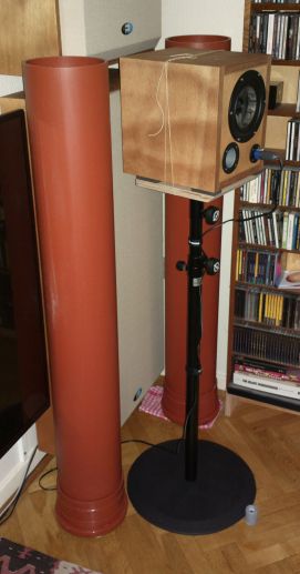

Meget fin ide med et rør til at lave destruktiv interferens ved udvalgte frekvenser, tak. Det må prøves. Jeg tog i Biltema og
fandt rør på op til 120cm, så hvis man skal ramme grundtonen, skal man lime flere samme (hvilket bliver svært at gøre
ordentligt), eller skære et rør op, så det kan skydes ind i et andet.
Så for at starte et sted, købte jeg et enkelt 300mm x 1200mm rør som jeg fik billigt, da det var blevet en smule
æggeformet. Længden burde passe nogenlunde med 2. overtone på ca. 65Hz så vidt jeg kan regne ud, men jeg er ikke helt
med på hvordan/hvorfor mundingens størrelse har indflydelse på frekvensen. Wikipedia siger \lamda=4(L+0.4d). Så til en
start har jeg ikke skåret i røret overhovedet.
Der findes slet ikke ord for hvor glad min kone vil være for at have it gigantisk paprør i stuen, og jeg synes heller ikke det er
fikst, så det kommer om bag sofaen, med mundingen i retning af et hjørne:
Sofaen, og der med lyttepositionen er flyttet 30cm frem nu, så tidligere målinger er ubrugelige. Ny måling giver ikke nogen

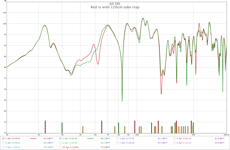

top ved 65Hz, men ved 70Hz, hmmm. Røret ser ud til at have en effekt, dyk ved 62Hz, og mere output fra 45-58Hz (rød
kurve er med røret, ingen smoothing):
Efter at have lyttet lidt frem og tilbage, samt prøvet at stille en skum-madras op ad væggen bag lyttepositionen (det
reducerer efterklangen tydeligt målbart), er konklusionen at den oplevede effekt af reduceret efterklang er klart størst og
jeg skal ha' fundet nogle absorbenter til bagvæggen.

Man kan tydeligt se effekten af dit rør ved 62Hz. Hvis du saver noget af røret, så det bliver ca. 113cm langt, så flytter virkningen sig op til de 70Hz, hvor du har din top. Derudover skal du nok dæmpe røret en smule, for at få virkningen bredt lidt ud (= mindre Q), enten ved at lægge et par sokker i bunden eller hænge et tyndt stykke stof over mundingen.
