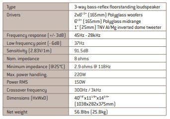

For 2 år siden flyttede jeg i nyt hus og har fået større stue. Mit gamle anlæg (Denon RCD-M38 og Rega Ara) har tjent mig godt, men kan ikke fylde de mange flere kubikmeter i mine nye stue. Jeg skal have købt nyt anlæg! Derfor har jeg allieret mig med den anden audiofil i huset (min ældste datter). Sammen har vi været rundt i forskellige hjem og butikker for at lytte på gulvhøjtalere. Vi ville have fine mellemtoner og god bas og det er endt med nogle brugte Focal Chorus 826v:

  1. jeg kan afprøve nogle andre gulvhøjtalere og forstærker for at se fejlen ligge i nuværende udstyr: Focal med nedadvendte basport og lånt hjemmebioforstærker Harman Kardon AVR 630
