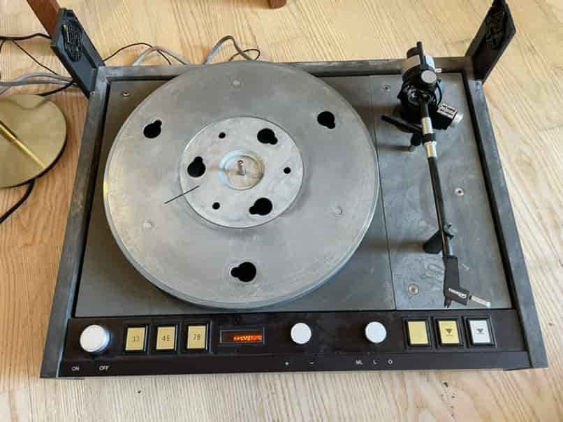

Jeg har fået fat i sådan en pladespiller på et loppemarked. Den kører ikke, ik Hva jeg li evner at få den til. Men der er lys i ‘hastighed måleren’ tror jeg det er. Ingen af knapperne gør noget. Når man drejer på tallerknen kører den ikke imod nogen steder.
Er den værd at renovere sådan en thorens?
Den er ret tung. Og jeg gav 600kr for den.. så må vi se om jeg er blevet snydt..

Tillykke med den. Du kan starte med at se efter om remmen er intakt? Ellers søg om info via nettet, det er ikke den ringeste
pladespiller du der har købt og til prisen så burde der være luft til at få den op at køre igen
Hvilken arm er der monteret på den?

Okay spændene, det ser ud til at remmen er intakt. Ska der komme lys knapperne når man trykker på dem? For det gør der ik…
Armen er lavet af sort aluminium og der står Thorens på overfladen. Hvorhenne ser man hvilken arm det er? Model nummer? Pickuppen er en ‘ortofon super om 10’
Det ser ud til at selve pladen er lavet af støbejern, og står op Fjedere?

Nu kører den. Hjalp pladen lidt igang og nu ruller den.. og jeg kan hæve og sænke armen med knapperne til højre..

Men ingen lyd.. kun rumlen…
Jeg har den koblet til en NAD 1130 forforstærker med phono forstærker indbygget.

Hvordan ser pickuppen ud? Er ledningerne i pickup huset alle monteret? Hvad med kablerne fra tonearmen? Der er mange
uafklarede spørgsmål der følger efter dine spørgsmål! Mit bedste råd er: slå pladespilleren op på nettet, kig de billeder du måtte
finde igennem, og den vej få en fornemmelse hvad der kan være galt. Du kan efterfølgende ligge billeder herind, det er lidt
udfordrende, men muligt
Det vil gøre det meget lettere for andre at kunne være dig behjælpelig.

ledninger osv ser ok ud, men jeg må nok prøve at ligge nogen billeder op.
Jeg er kommet frem til at motoren har svært ved at trække.
Hvis jeg afmonterer tallerknen og trykker på ‘33 knappen’ og trykker på ‘hæv tonearm’ knappen og jeg giver motoren et lille vrid
kører den. Men den kan ikke starte af sig selv. Så der er et eller andet med motoren… eller motor styring.
Jeg kigger også på nettet om den. Det virker til at det er en okay pladespiller i den lidt mere seriøse ende.

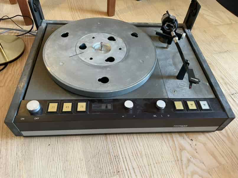

Her kommer li et par billeder af pladespilleren
