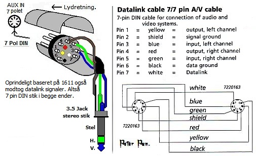

Hej,
Jeg har en BeoLink Active og et link øje men ikke noget kabel. Jeg savner hvilke ben i DIN stikket der skal kobles til hvilket af de 5
kontakter i linkøjet. Det bedste jeg kan finde på nettet er en B&O tegning der angiver farven på kablets 5 ledere, men jeg har jo
ikke dette kabel så savner hvilket ben i DIN der skal kobles til hvilken kontakt i øjet.
Er der nogen der har et link til en bedre guide?

Sendt: 07 Oktober 2017 kl. 22:49 | IP-adresse registreret
@ beomedia
beomedia
Bruger siden: 08 Februar 2007
Indlæg: 252
Sendt: 07 Oktober 2017 kl. 23:08 | IP-adresse registreret
@ Peter Pan
Perfekt tak, det prøver jeg imorgen, tak!

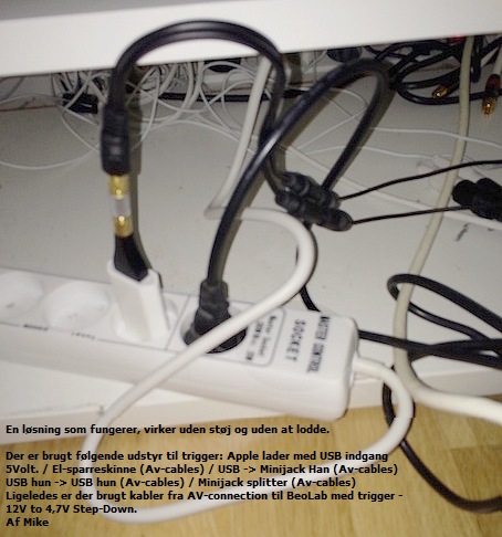

Joker22 skrev:
Læste at nogen trigger en spareskinne via dens usb..
Hvis man skal prøve dette, hvilken ben fra PL, skal på de 2 usb ledninger?
Hej Joker22 - Jeg fandt denne vejledning.

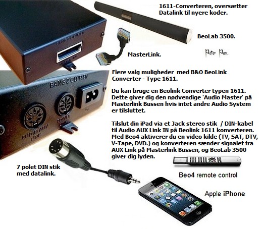

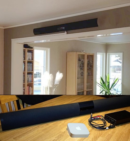

Får inte rätt på min BL3500 tillsammans med Beolink converter 1611.
Har kopplat BL3500 till BC1611 med en ML kabel. Sen har jag adapter med ljudsignal in på audio aux link.
Måste man starta BL3500 med en beo4 för att få ljud? Eller man ska sätta BL3500 i något speciellt mode??
//TobbE
Til top Vis Peanutboy's Profil Søg efter andre indlæg skrevet af Peanutboy
Sendt: 13 Oktober 2017 kl. 15:51 | IP-adresse registreret
Hej Peanutboy
Download først BeoLink Master Link Håndbog - Her og se Option indstillinger.

@ Peanutboy
Du skriver - "Har läst om option och jag tycker den ska stå i L. opt 2 ?" Det må du da afprøve.
Du skriver - "Sen har jag adapter med ljudsignal in på audio aux link." Det er rigtigt.
Hvad for et kabel ? (har du køb det i en B&O butik) Hvordan er det connectet. ?
Hvad benytter du som audio afspiller. ?

Rettelse til 7 eller 5 polet DIN stik.

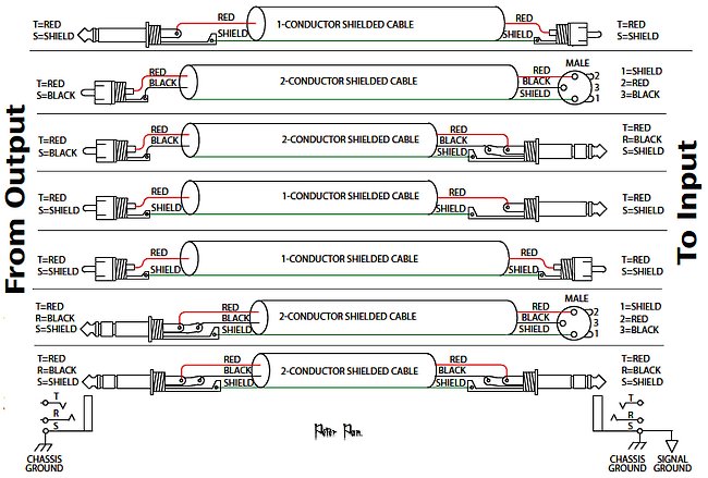

Er du til gør-det-selv kabler, så Download Lydsystem sammenkoblings oversigt på pdf fil. - Her.

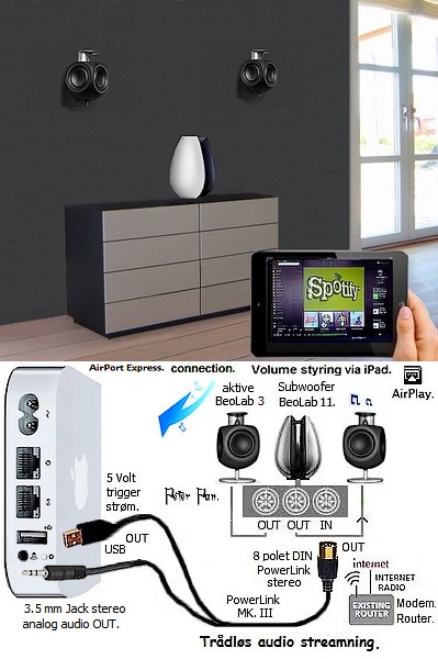

Beolab 3500 som AirPlay-Højttaler. -
Kromanden - gjorde sådan, og det virkede perfekt! En BeoLab 3500 tilsluttet med MasterLink kabel
til en BeoLink Converter 1611, og et DIN stik i Aux, til en 3,5mm Jack til AirPort Express. ...Voila!
AirPort Express sluttes til det primære Wi-Fi-baseret ethernet. Den udvider det eksisterende
roaming-Wi-Fi-netværk, og giver mulighed for AirPlay-streaming.

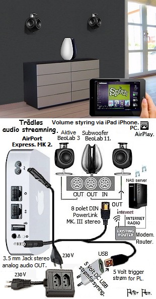

AirPort Express-2nd Generation. Er der 5V out på USB-porten.
Det er der delte meninger om, derfor to muligheder for trigger tilslutning.
