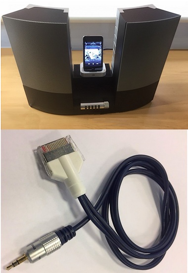

For at BeoLab 2000 kan fungere sammen med ML-adapteren, skal du indtaste følgende
kommando: MENU 0 9 GO ^ (Pil op) CD-CD med en Beo4 eller MENU 0 9 PLAY -
^ (op pil) CD-cd med en Beolink 1000.
Lydstyrken styres af en B&O fjernbetjening eller volumenhjulet på BeoLab 2000.
Sluk højttaleren med den røde "Strømknap" på fjernbetjeningen eller direkte på BeoLab
2000. Bemærk: Når BeoLab 2000 er afbrudt fra strømmen, skal den omprogrammeres.
Masterlink-adapterkabel til BeoLab 2000. Dette gør det muligt at tilslutte en mobiltelefon
f.eks i dockingstation, eller Bluetooth-enhed direkte til højttaleren. Kablet bruges, hvor du
ikke bruger BeoLab 2000 i en linkopsætning.

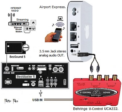

Patrick skrev:
Jeg har købt ny lejlighed. Her er installeret Beomaster 5/ Beosound 5.
Jeg ved det er fra 2013, men har faktisk ikke tjekket det yderligere.
Mit spørgsmål. - Jeg vil gerne bruge Airplay til min Beosound 5.
Hej Patrick
Til BS5/BM5 skal du blot have fat i et UCA222-lydkort og så sætte din iPhone til via et phono-minijack stik.
Det er den kablede metode. Du kan også sætte en AirPort Express op, og bruge disses audio-udgange til at
sætte til UCA222 og så afspille musikken fra din iPhone vha. Airplay.
Hvis musikken allerede ligger på din BM5, så kan du dog også hente PlugPlayer App'en til din iPhone, sætte
din BM5 op som Audiomaster (AM option) og så forbinde direkte til din med din iPhone, så du dermed kan
vælge sange på din BM5 med din iPhone. Din BS5 skal stadig stå på A.AUX når du vil benytte denne feature.

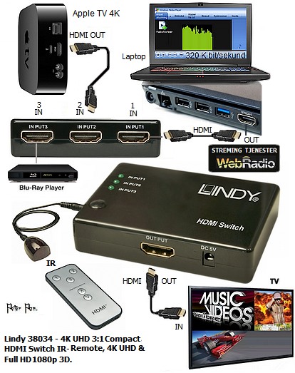

Mangler du HDMI indgange. Dette er en 4K version med fjernbetjening.
Der findes en billigere version med 2 x HDMI in-1 x out, også med fjernbetjening.
