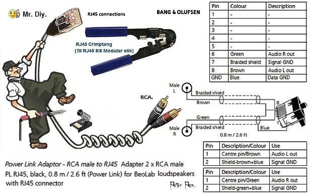

havsgaard skrev:
Hej Peter.
Har du et DIY diagram, hvis man skal lave et stereo Phono/RCA -> RJ45. Det er et sæt Beolab 14 som skal tilsluttes
et ikke B&O anlæg. Min tanke var at klippe et Phono kabel over og påmontere et RJ45 stik - længden er under 1m.
Fortsat rigtig god dag. /havsgaard
Hej havsgaard. Dette må være hvad du søger.

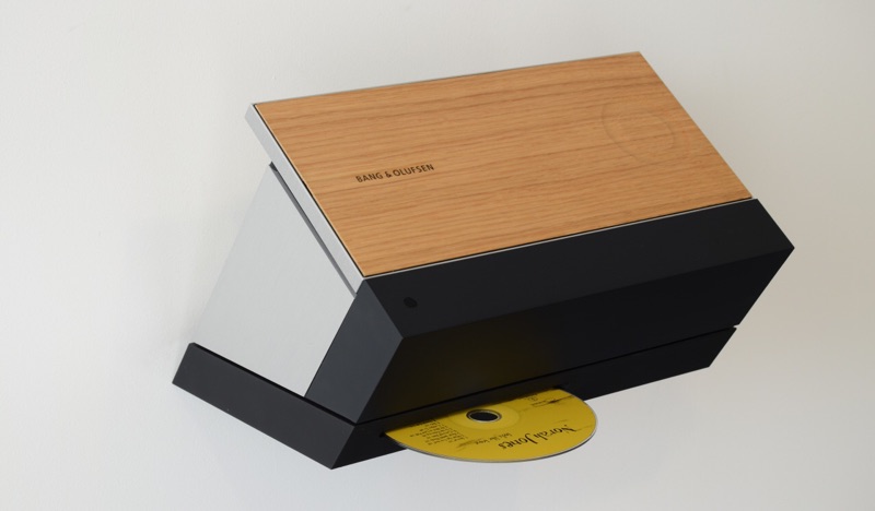

B&O Moment CD player, hvor svært opdrivelig er den. En bekendt spurgte mig, for han ledte efter en, ellers er bedste alternativ Beogram
CD 4500, og den passer altså ikke særlig godt til Beosound Moment. Der mangler virkelig B&O stereo produkter. Og jeg har set den, men
har den været i normal handel.

Hej Hermann. - Tryk her.
Lige en lille advarsel ! - BeoSound Moment var nok det mest problematiske produkt fra B&O i nyere tid.
Hermann.
