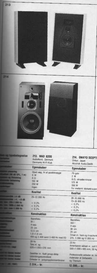

Jeg vil høre om der nogen der skulle ligge inde med audioavisen reklame på denne dejlige "baspumpe"
og som er villig til at lave et scan til mig ?
Den var topmodel i HiFiKlubbens første højttalerserie som blev produceret tilbage i ca. 1980
Jeg kan nemlig kun sådan ca. huske dens specs
23Hz - 20KHz -3dB
6W/96dB SPL
100/150W normal/musik

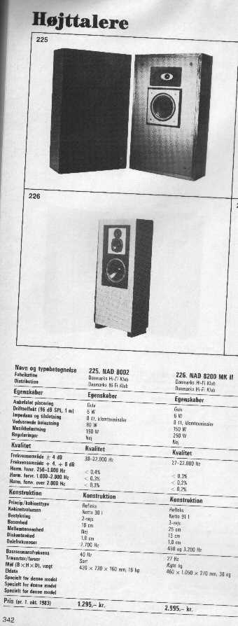

Sikke dog nogle charmerende højttalere. Er det med 10" basser?
Hvor meget står sådan nogle i på brugtmarkedet sådan ca? Kunne godt finde på at købe et par.
btw - var der ikke en udgave, der hed Nad 8002. Hvad var forskellen på de 2 modeller i øvrigt.

Så vidt jeg kan huske er det 8200 mk II der var den største
The Dude
Bruger siden: 31 Oktober 2004
Indlæg: 443
Sendt: 21 August 2006 kl. 20:09 | IP-adresse registreret
Jack ...lige under en stor penge seddel kan gøre det hvis du er heldig
nhj4 ..super mange tak!
jep! 8200 MKII var en den bedste NAD der er lavet, den var med klinker på indersiderne af kabinettet, filterne var 24dB/okt.
Det er rart at vide at 8200 kan tåle 150/250W ...jeg sagde i går til min nevø at han egentlig godt kunne bruge 250W til at tæmme dem 100% i den dybeste bund og 25Hz +-4 dB virker efter min mening som en meget, meget konservativ spec,
de går reeelt ned til hullerne i sokkerne
HighFidelity testede 8002 den gik meget længere ned en specs oplyser
