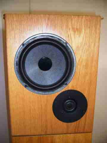

På opfordring kommer her et par skud af mit " Equilibrium Jr" projekt.
Projektet er en "mini" kopi af det system AKSA har præsenteret her: http://www.hifi4all.dk/forum/forum_posts.asp?TID=35336&P N=1

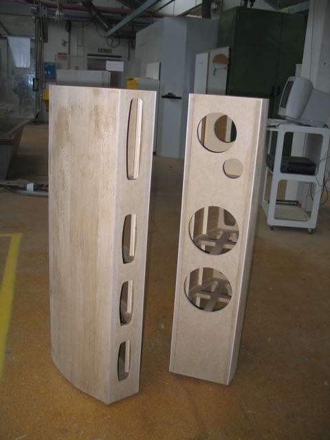

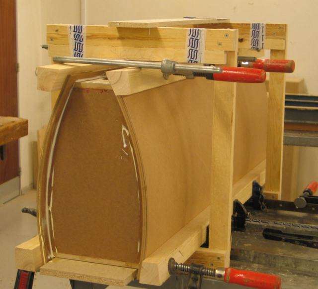

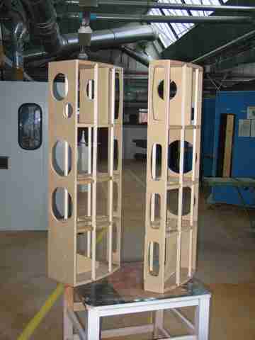

Først lige et billeder fra produktionsprocessen:
Der er monteret blygummi mellem den de løse forplader og selve kabinettet:
De færdige kasser:

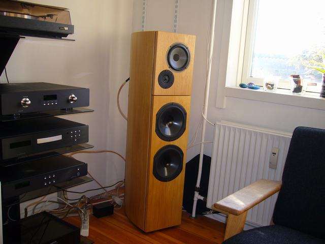

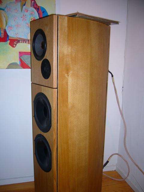

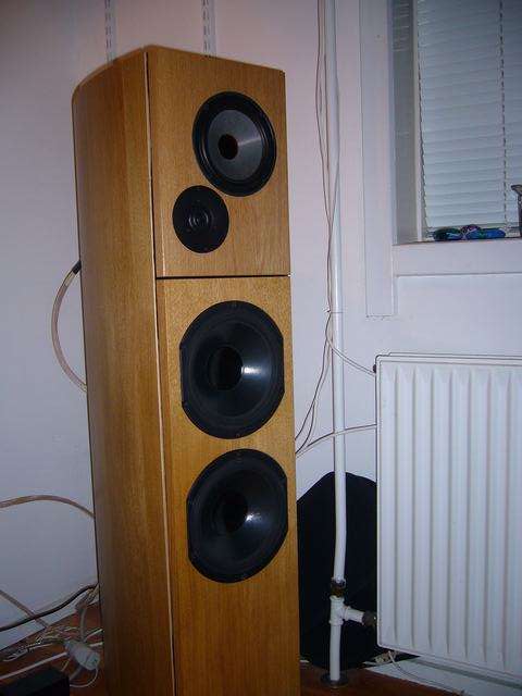

....Og, med lidt elektronik "on the side":

Er det ikke en vifa xt25 du bruger. men det ser sku godt ud

Nej.. Det er en SS ringradiator i sort. Billedet er godt nok ikke helt godt.....!

okay den liner bare meget på billedet

Ja, den sorte SS ringradiator er nem at forveksle med Vifa'en - indtil man begynder at lytte

Ja, der er ret stor forskel. Da jeg startede på Equilibrium-projektet, lyttede jeg på forskellige diskanter, deriblandt Vifa XT (inklusive en Duelund-modificeret udgave). Tilfældigvis lyttede jeg på SS ringradiatoren umiddelbart efter - og så var jeg ikke i tvivl
Det skal dog siges, at der ingen som helst berettigelse er for den enorme prisforskel, der er mellem de to enheder, men sådan er det jo desværre tit inden for hifi - prisen bliver ikke sat efter reel værdi, men efter, hvad fabrikanten tror, han kan få for tingene!
Bemærk - der er rigtigt mange meninger om SS ringradiatorens lyd, og jeg har også hørt konstruktioner, hvor jeg ikke brød mig om den. Det kan skyldes rigtigt mange ting, og SS'eren skal have det helt rigtige delefilter for at yde sit bedste. Det filter, vi har fået lavet til Equilibrium højttalerne lader til at ramme rigtigt godt, for her synger den

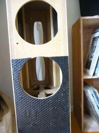

Kan vi ikke også lige få et skud af bagsiden, så vi kan se hvordan du "udlufter" fra ventilen til bagsiden? Og hvad med delefilteret, hvilke stumper bruger du der?

Jeg prøver at tage et skud af bagsiden en af dagene. Her vil du kunne se, at jer er monteret en grå plast "rist" ind til det kammer hvor filteret er monteret. Ventilen sidder så i skillevæggen mellem selve kabinettet der huser mellemtone/diskant og filterkammeret.
Det skal siges, at kabinettet til mellemtonen i første omgang blev konstrueret til en anden enhed end Focalen, så volumen er ca 15 liter. Jeg har derfor fyldt sandposer i kabinettet samt fået konstrueret en ny forplade (en genial idé med løse forlpader - AKSA!) der passer til Focalen.
Filteret består af M-cap supreme, kobberfoliespoler og Duelund modstand. Vi kan måske afmontere en af bagpladerne så vi kan kigge ind til herlighederne når du kommer forbi?
