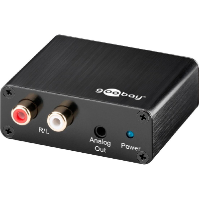

Hej Peter,
Du har sikkert svaret på det før, men hvis jeg skulle tilslutte nogle Beolab 3 til en PC hvordan vil du gør jeg så det bedst?
Eventuelt sammen med en non B&O sub hvis det overhovedet behøves.
/Hans
Til top Vis bphhm's Profil Søg efter andre indlæg skrevet af bphhm
Sendt: 04 Maj 2019 kl. 10:32 | IP-adresse registreret Citér Peter Pan
Hej bphhm
Her en tegning til dig. uDac 2 benytter jeg selv, giver bedre lyd end bare fra USB out.
Sendt: 04 Maj 2019 kl. 11:16 | IP-adresse registreret Citér Peter Pan
Jeg skulle have skrevet - Lyden er langt bedre end via stereo Jack out på PCens lyd kortet.
Sådan benytter jeg min Force uDAC 2.
