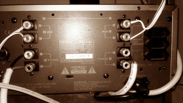

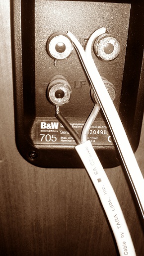

Nu jeg er igang med en tråd bruger jeg den samme til et andet spørgsmål, efter at have læst lidt på bi-wire osv. lader det til
jeg
har koblet min forstærker og højtaler forkert sammen.
Det er dog bare lidt underligt da jeg mener det virker som det skulle, et stik til mellemtone og et stik til diskant.
Den er gal, er den ikke?
- ved godt det ikke ser kønt ud.

jeg kan altså ikke noget forkert med dit bi-wire setup.
svendborg@email
Super bruger
Super bruger
Bruger siden: 03 Oktober 2007
Indlæg: 331
Sendt: 25 Januar 2012 kl. 07:27 | IP-adresse registreret
Nu vil jeg ikke gøre mig til prof på det her, men det ser galt ud. Du prøver at biampe og ikke biwire, men jeg tror ikke forstærkeren kan lide den belastning du giver den nu. Mener forstærkerne som regel kræver højere impedans når man sætter 2 sæt højtalere til, og der er i princippet det du gør, men hæng mig ikke op på det.

Der står selv på forstærkeren at B terminalerne er til biwirering. Det er fuldstændig korrekt.
vil tror at du kan vælge på fronten mellem at køre A , B eller A+B. det betyder bare alt effekt i A eller B. eller alt dens effekt
delt på A og B.
Så når du sætter en højtaler til A og B og den står på A+B får højtaleren al effekten som i ren A eller B alligevel.
Der er således A og B for at gøre det lettere for dig at forbinde kabler. og for at give muligheden for at sætte to sæt højttalere
til.
lidt svært at forklarer men håber du forstår.
vh Andreas

Jeg kan ikke vælge selv vælge om jeg køre A, B eller A + B. Men efter jeg har kigget på bi-wire og bi-amping ligner det
lidt at jeg har lavet en blanding af de to. bi-wire burde jo at fungere på denne måde
og ud fra hvad fra hvad det billed viser burde begge stik vel at sidde i "main" og så gå ud til højtaleren?.. det er lidt
forvirrende, især når det lader til at virke som det skal, med 1 stik der styre mellemtone og 1 stik der styre diskant
Til top Vis kofoed's Profil Søg efter andre indlæg skrevet af kofoed

Der er intet forkert i det du har gjort. Enten bruger du blot et sæt terminaler højre/venstre, hvis der er plads, eller også det ekstra terminal sæt til det andet sæt kabler.

Det er lige i skabet det du har lavet. Faktisk er det bi-wire da terminalerne er parallelforbundne.
Bi-amp kræver 2 separate forstærkere og det er der ikke tale om her.
Det giver blandt andet mulighed for at eksperimentere med forskellige kabler til top og bund hvis dine højjtalere da undestøtter bi-wire.
Jeg gør det selv på min PMA-2000R og det virker perfekt ligesom det gør hos dig.
