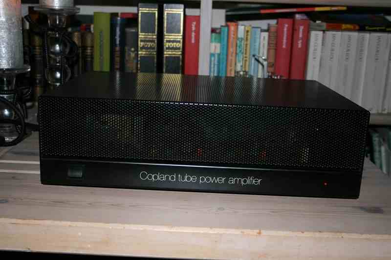

Så fik jeg langt om længe fundet ud af, hvordan man lægger billeder ind
Først med frakke på. Den har faktisk ikke en eneste ridse eller bule.

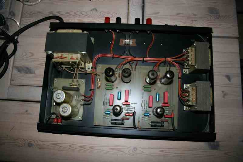

Så uden

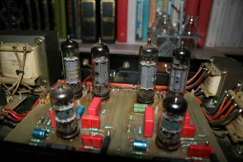

Her kan I så se de to driverrør (Philips ECF80 - 6BL8) og de fire udgangsrør.
Fra venstre (Funkwerk Erfurt, russerrør 6P14P, ikke nærmere definerbart rør EL84 og endelig et Tungsram EL84)

Kan kun forestille mig at det er en dobbelt-triode eks. ECC83 eller ligende. På baggrund af erfaring, og har googlekikket og fandt et andet diagram på en Copland med en klassisk pusch-pull udgang, hvor driveren's ene triodedel er line-amp og den anden er fasesplitter. kan næppe tro at de har brugt samme kredsløbsopstilling som i Ortofon KS601...
et bud, exrumpyt
(snup billeder lidt tættere på, så man kan se hvad det er, et print med seks "flasker" siger ikke meget...)

Hej Boydk, (og alle der kikker med)... Jeg fandt rent faktisk vha. google et Copland diagram, hvor driver er som jeg beskrev ovenfor.
Det som jeg læser det oprindelige indlæg er, at der er tvivl om det er de rigtige rør der sidder i. Der nævnes ECC 88 (dobbelt triode), og ECF80(triode/pentode).
- Derfor mit smily og latterfremkaldende inglæg...
Fætter-Google viser en Copland CTA401, med en helt klassisk LF-udgang med dobbelt-trioder i hele småsignalvejen... det er det der ligger til grund for min antagelse at det "nok også er den opstilling der er valgt i CTA15... Meeeeeen det ka'da godt være at Copland har valgt nogenlunde samme opstilling som i Ortofon KS601, hvor ECF80 er (E 6,3v.), (F)spændingsforstærker og (C)fasesplitter.  (har diagrammet i skuffen, sammen med bl.a. OVC og MOVIC...)
Coplan CTA15:
Hvis det kan fastslås at det er ECF80 der skal sidde i er vi et godt stykke videre med at få den fine CTA15 op på dupperene  (jeg kan nok trylle et par ECF80 nos, hvis ønskeligt...) Har et gedint lager af alle mulige rør fra 1920'erene og opefter, fra div. lukkede radioværksteder. Det uigenkaldeligt sidste sted jeg var, gik desværre konkurs sidste år ved denne tid, efter 76år som førende værksted og butik i lokalområdet, men så gammel er jeg nu hellere ikke...
Erfaring og baggrund behøver vi ikke at pløre rundt i...
Hvis du snupper et billede af driver-sektion, set fra komponentsiden, holdt op mod lys, så vi kan se forløbet af printbanerene i forhold til sokkel og komponenter, kan Boydk og undertegnede nok opnå enighed om hvilken rørtype der hører til... (ECF../ECC..)
Så bare klem på, din CTA15 skal nok komme til at spille fint.
