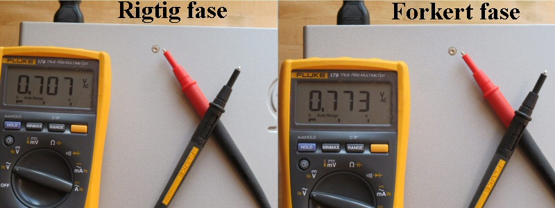

Til ethvert multimeter hører to ledninger, en rød og en sort.
Hver ledning har typisk et isoleret spyd i den ende, man anvender til at måle med (spænding, strøm, modstand etc.).
De dyre modeller har mulighed for at dreje isoleringen omkring spyddene, så den skydes ud over de nøgne ender for at isolere
spidserne fuldstændig eller gøre det nøgne metal så lille som muligt. Derved minimeres risikoen for at berøre andet end det,
der skal berøres.
De to spyd kan lægges over kors, som et X og dette X anbringes oven på kabinettet der hvor man mener trafoen befinder sig
inde i kabinettet. Den vending af stikket i kontakten, der giver mindste værdi i mV er den rigtige fasning af apparatet.
Her er det en Primare T23 tuner, der ikke kan fases med en polsøger, idet der er lys i glimlampen uanset fasen, men det ses
tydeligt, at der er forskel på spændingsfeltet ved trafoen afhængig af hvordan stikket vender.

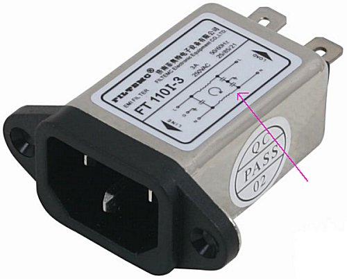

jan_stevns
Indlæg: 3852
Sendt: 23 Februar 2014 kl. 22:08 | IP-adresse registreret
LM3886lover skrev:
Er alle netstøjsfiltre lavet helt ens ?
nok ikke - men hovedparten af dem, der sidder i en netbrønd er udformet ca. som billedet viser
De er kun egnet til apparater med jording - ellers virker filtret ikke , og man får netop det spænding-potentiale på sin apparatstel

og med hvilket apparat, og et billede af din måleopstilling.
Jeg måler med en hel del forskelligt når jeg skal finde netfase (Multimeter, polsøger, Elfix, oscilloskop), men jeg behøver vist
ikke fortælle andre om det og da slet ikke poste et billed for at overbevise dig.
Til top Vis LM3886lover's Profil Søg efter andre indlæg skrevet af LM3886lover
stridsvognen
Indlæg: 587
Sendt: 23 Februar 2014 kl. 22:40 | IP-adresse registreret
Jammen så kan du jo starte med at fortælle alle andre hvad der sker når man måler V AC som vist på billedet, og hvad der
sker hvis man bytter om på hvilken probe der er øvers eller nederst, og igen hvilken der kommer fra højre og venstre.
Og når du har prøvet det forstår du måske hvorfor jeg er lidt i tvivl om hvad metoden kan bruges til.
Du kan evt. Udvide forsøget ved at vende trafoen i kassen.
Jeg forstår slet ikke hvorfor du ikke vil dele dine erfaringer med os andre når du nu deltager i tråden. Du har jo åbenbart alt
udstyret, og viden til at bruge det.
