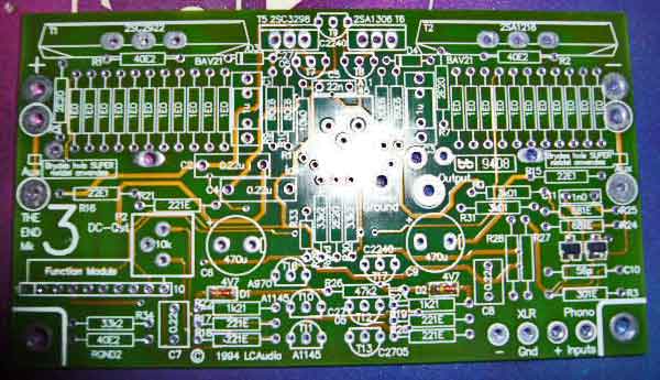

[IMG]style="WIDTH: 558px; HEIGHT: 331px" border=0 src="uploads/Boydk/2013-01-
26_161908_L1050196.JPG" width=511 height=331>
[IMG]style="WIDTH: 431px; HEIGHT: 244px" border=0 src="uploads/Boydk/2013-01-26_162010_L1050189.JPG"
width=306 height=174>
Synes nogle gange, det er ufatteligt, så tit folk her på forum taler ud i luften mod bedre vidende. Her har vi så et
originalt The End mk.3 print, aldrig brugt. Standardmonteret fra LC-Audio med indgangstransistorer og to parrede smd 4.7
volt zenerdioder. Den opmærkksomme læser vil sikkert kunne se den lille smdmodstand mellem base/emitter på den højre
transistor. SÅDAN parrede LC-Audio indgangstransitorerne. Det er vel unødvendigt at fortælle, at jeg rent faktisk ringede
til Lars Clausen dengang for at spørge, om det nu kunne passe, og ja, det kunne det. Og nej, det er s´gu ikke så ligetil
i en produktion at matche sådan nogle bittesmå "skiderikker".
Svar udbedes gerne....kristianemail

Jeg har selv haft præcis samme print fra LC, og der var ikke nogen små SMD modstande loddet i for at matche
transistorerne. Måske det er noget de er begyndt med, for at lette produktionen. Da jeg købte, gjorde de ihvertfald ikke.

 Her har vi så et originalt The End mk.3 print, aldrig brugt. Standardmonteret fra LC-Audio med indgangstransistorer og to parrede smd 4.7 volt zenerdioder.
Hej,
Kan du forsyne mig med to klare billeder af dit "The End mk.3" print...  henholdsvis komponent - og kobberside? evt. med størrelse i mm?

Heyy Kim,
smid en PB med din mail-adresse, så skal jeg sende dem til dig. Btw, printet (jeg har kun det ene) er 107 x 60 mm, jeg har desværre heller ikke function-modulet der på XP var indbygget (DC-servo). Som du også kan se på billedet, er det lavet hos BB Elektronik i Horsens (sikkert ElCon i dag) med batch nummer 9408. Det kunne da være, at de har filerne endnu

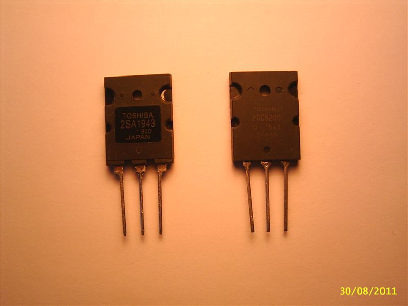

.....har lige opdaget at 10 sæt Toshiba 2SC5200 og 2SA1943 ikke matcher.  Den originale Toshiba 2SC5200 er langt bedre fremstillet end 2SA1943 transistoren med kinesisk udseende. Det ser ud som om metalpladen der skal overføre varmen til kølepladen er udført med mejsel og hammer.
Loddeben alt for tynde, dårlig forarbejdning af TO247 hus med rest støbeskaller??
se billede!  ...erfaring med dette derude?
Besked fra: Boydk
Posteringsdato: 08 Februar 2013 kl. 15:57
Heeyyyy Kim,
hvis de ser ud, som du beskriver, er det med garanti "chinese fakes".
Sender dig en PB.
Besked fra: kimjul2005
Posteringsdato: 08 Februar 2013 kl. 16:22
Boydk skrev:
Heeyyyy Kim,
Sender dig en PB.
Hej Boydk, du har fået en besked retur.
Jeg købte de 10 sæt Toshiba for mere end 2 år siden og lagde dem på lager.
Nu har jeg sendt en besked til leverandøren og vist forskellen. Jeg får tilsendt 10 nye PNP transistorer.....selv om han påstår ikke at have haft problemer med den fotograferede type.
Hmm.... Hvad skal man tro på?
