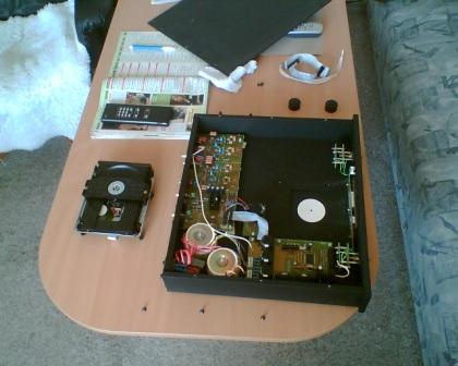

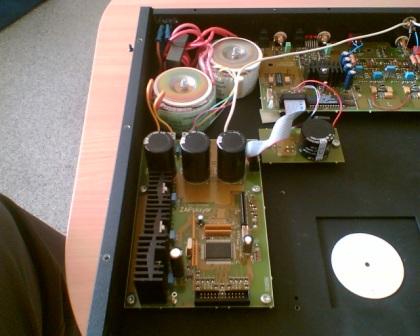

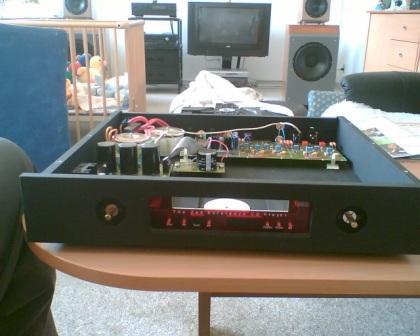

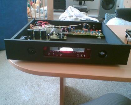

Her ses Zap uden låg før "operationen"

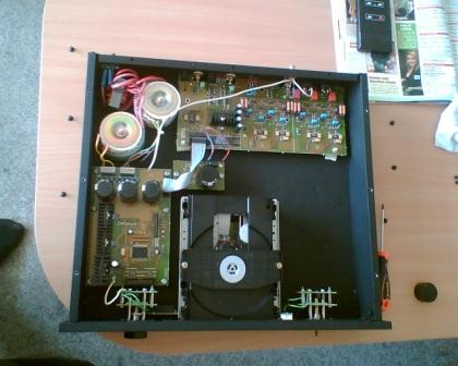

Her et kik ned i med drev mm. stadig monteret..

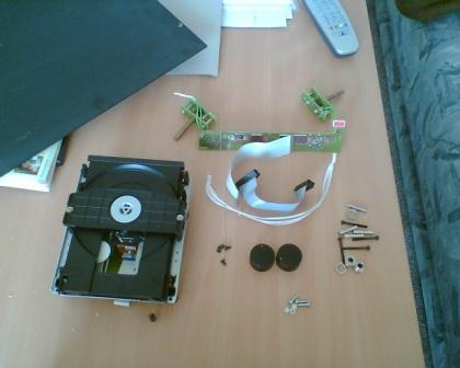

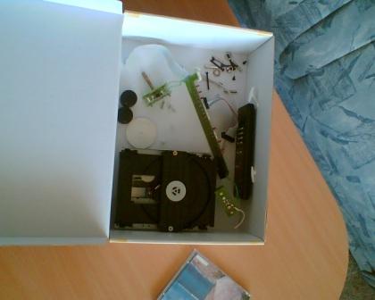

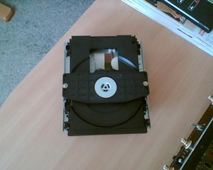

Drevet fjernet.
Det dårlige drev, der aldrig ku fungere optimalt.

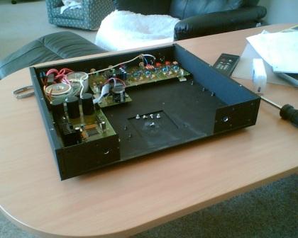

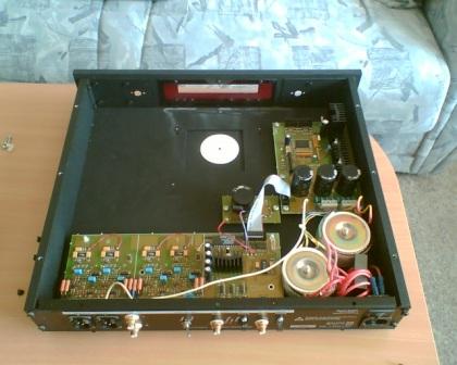

Zap uden drev.
Drevet og div. tilhørende stumper fjernet.

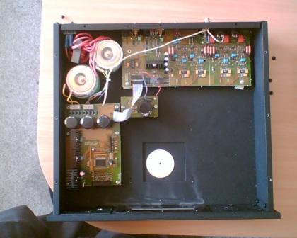

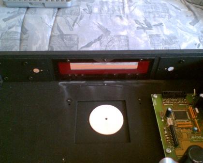

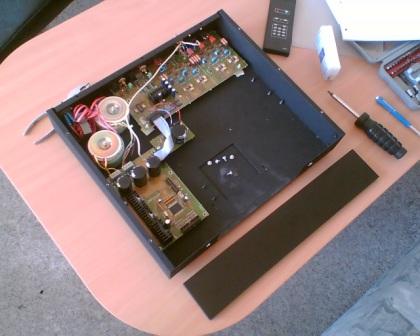

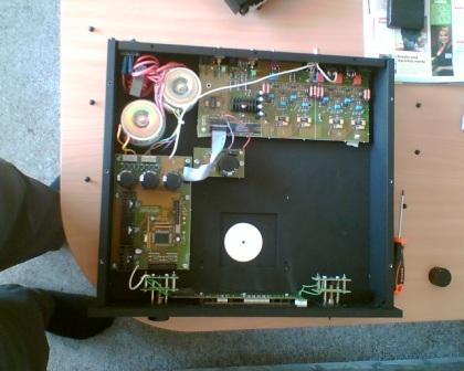

Zap uden drev og tilhørende elektronik.
Der sad skidtet!...  der er nu godt med plads...
En kasse ubrugelige stumper...

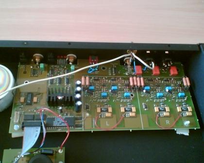

Her ses selve hoved DAC print og den gamle clock (nu udskiftet med XO3 og hertil medfølgende egen strømforsyning. (hvad der jo var rigelig plads til) her bliver hoved strømforsyningen ydderligere aflastet. (sikkert noget der kan give endnu bedre lyd er der de der påstår!?)
Strømforsyning, rimelig dimmensioneret nu når den kun tager sig af DAC'n

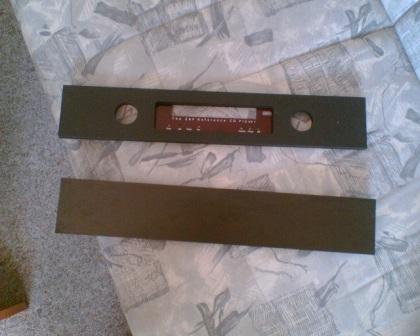

Fronten fjernet.
Gammel front og den nye front plade, jeg har fået lavet efter samme mål.

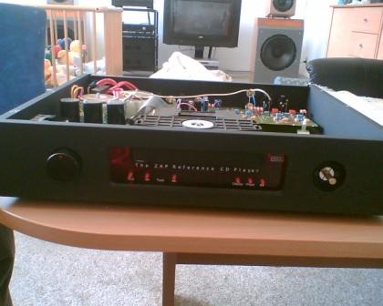

Klart til montage. (der skal lige bores et hul til en lys diode i midten.
SÅDAN!! de nye fronter monteret!
Et styk REN D/A konverter. (jeg vil kalde den Zap-DAC. 2000)

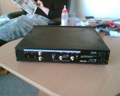

Bagsiden.
Balancerede udgange og ubalancerede ditto, omskifter mellem Coax og Optical samt nu standby.
Coax ind og udgange samt optiske ditto...  (alt hvad jeg har brug for...)

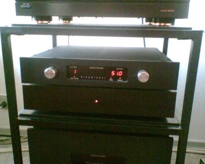

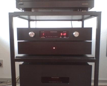

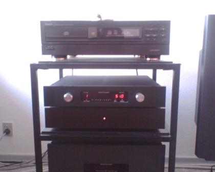

Færdig og sat på sin plads i racket, sammen med forforstærkeren.

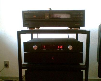

Her ses løbeværket, en Denon DCD3560 (stort bedre løbeværk fås ikke for bare et nogenlunde rimeligt beløb)
Sidewinder 2. og den nye DAC, og under skimtes en bas amp. (TheEnd Millenium XP 300W)
Her ser man også Sidewinder og min "DAC" sammen med min Denon DCD3560.

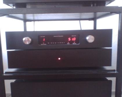

Nær billede, hvor on. lys dioden tydelig ses.
Sådan blev en ZapPlayer til en "Zap-DAC."
Sådan har man så en ganske fremragende D/A converter med 24bit /196 kHz sampling og HDCD, ægte diskret opbygget fuldt balanceret opbygget med ægte kl.A analogdel samt overdimmensioneret strømforsyning med Shuntregulatore.
Der er så siden blevet skiftet lytter i strømforsyning til Mundorf M-Lytic Audiograder Power Cap's og små kondensatore er skiftet til Black Gate.
Traffoerne er skiftet til C- kærne typer samt der er monteret XO3 clock med egen strømforsyning, samt etableret clock sync til drevet.
Kabinettet er blevet afskærmet, med jord forbondet kobber afskærmning i top, bund og sider samt mellem div. print sektioner i kabinettet.
Print er blevet monteret på sobotane.
Signalbærende kabelføring skiftet til RSC ledere.
Strømforsyning har fået dobbel netisolation.

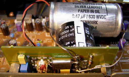

PS. Jeg kan varmt anbefale dig at få en god kondensator hen over den store ladelydt på din XO2/3.
Det vil jeg se på! hvad værdi vil du anbefale???
Det vil jeg se på! hvad værdi vil du anbefale??? Fra 0,1uF til 0,47uf, har selv 0,47uf på det var det jeg lå inde mad, de er ikke så dyre i de værdier.
mvh.
Jeg har nogle Mundorf  M-Cap Supreme Silver/Gold på 0,33 uF. liggende... (DE! er tilgændgeld svine dyre!!  )
Jeg bruger dem normalt til bypas af de mere alm. M-Cap Supreme og sammen med M-Capp Silver/oil i delefiltre. (men har altså lige et par i overskud)
Det vil jeg så prøve..
Men kommer signalet i "forbindelse" med den kondensator??  og hvis ikke? så hvad skulle det gavne med dette "tweak"?? (jeg aner sgu ikke hvordan en Clock fungere teknisk set, kun hvad den gør..)
Men kommer signalet i "forbindelse" med den kondensator??  og hvis ikke? så hvad skulle det gavne med dette "tweak"?? (jeg aner sgu ikke hvordan en Clock fungere teknisk set, kun hvad den gør..) Mange ladelytter er ikke så gode , der er mange der bruger denne løsning, prøv at kik i din forstærker der bruger LC den samme metode. Mange af de store mærker bruger den samme metode, derfor virker det også på en OX2/3.

3 gang var desverre over garanti perioden..
Og hvad angår reklamation? da jeg fandt ud af at den ikke fungerede som tiltænkt?.. så lige efter jeg havde købt skidtet, skete der jo noget med firmaet, der var noget med at nogen andre overtog fra Lc. (har hørt at han mere eller mindre gik på røven?)
De hævdede så at de ikke havde forpligtelser eller noget somhelst, men kun af ren goodwill ville gratis forsøge at få den til at virke (Helt gratis var det nu ikke da det kostede et par hundrede kr. at sende den der op hver gang tror jeg har kylet 750 kr. ud på fragt!) at refundere pengene og lade købet gå tilbage kunne ikke komme på tale..
Så som sagt tilbød de en Rotel istedet som bytte, 1070 tror jeg vist den hed?... eller også bare at blive ved med at prøve på at få den til at virke.
MEN! jeg var ikke interaseret i en Rotel, og heller ikke med deres ZapFilter og XO2 clock i som de tilbød..
Det kan godt være de brød nogle regler her? men jeg gad ganske enkelt ikke blive ved at slås med dem!!..
Og lyden fra ZapPlayer med en Denon DCD3560 som drev var ganske god, og der var så'n set ik noget alternativ til denne i prisklassen lige under 10000 kr. på det tidspunkt i mine øre. (det var desverre før Benchmarks tid!!)
Så jeg valgte den her viste løsning.

hej Miju og NHJ4, jeg er lige med på en (lade)lytter om den afkoblingskondensator (til min egen XO i min Copland).
Hilsen Red Fox.

redfox skrev:
hej Miju og NHJ4, jeg er lige med på en (lade)lytter om den afkoblingskondensator (til min egen XO i min Copland). Sådan har jeg gjort, det skal rettes til på et tidspungt
Hilsen Red Fox.

DET! skal prøves.. regner med at smide en Mundorf M-Cap Supreme silver/oil på 0,33 uF i her løbet af næste weekend..
Spændende om det kan høres???
