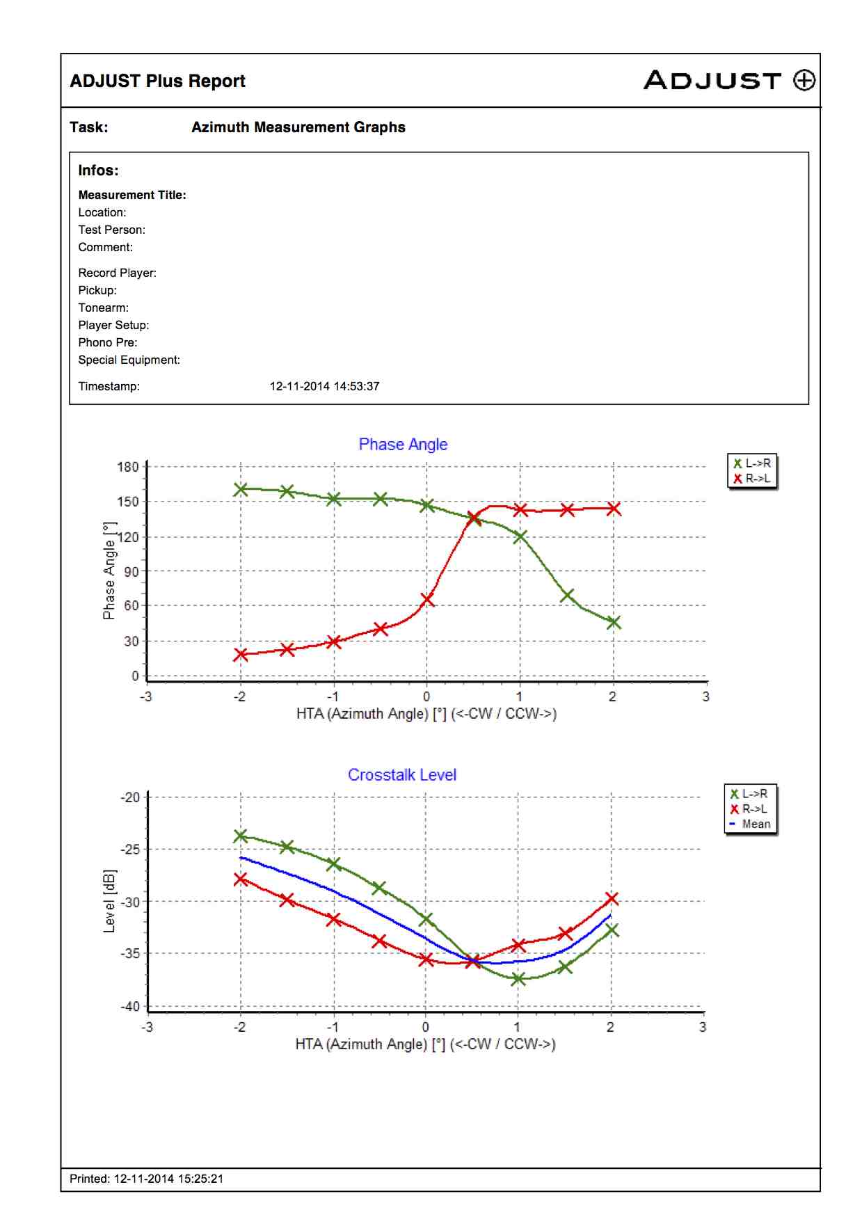

Men det er første gang, jeg har dokumenteret (og også hørt, så jeg har "forstået" det) realforskelle på mit set-up.
Hvis jeg bare grovindstillede min pu (hus 0gr Azi), ville jeg have en faseforskel på hele 90 gr. (!) foruden pæn forskel i cross
talk. Jeg har ikke kørt med grov, bortset fra den første uges tid til pu "satte sig".
Jeg har "gennempillet" ;-) VTA oo Azi (og VTF og zenith osv.) på set-up, men alligevel havde jeg hverken helt forstået, hvor
meget (og slet ikke præcist) VTA ændrer Azi (nok 1/0,3), og jeg havde via ører alene nået en Azi, der lå godt 0,2 gr. fra
optimal.
Dette svarede til ca. 25 gr fase- og en vel mindre ukritisk CT-forskel på godt 4 dB (også fordi begge var et stykke under -30
dB). På alle de parametre der motiverer et analogt medie i hele udgangspunktet - letflydenhed, naturtro klang og
detailformidling samt rum/ambience - gjorde det bestemt ikke en lille forskel.
Så jeg "jager" lidt mere… ;-)
Må jeg spørge: Når du smider en 3 mm måtte på, stiller du kun Azi. Ved du vist har en UP4 og der er større indvirkning, men
det er vel ikke 1-1, VTA/Azi. Ved du, hvad dit Azi-drej svarer til i gr.?

Njaaa, Adjust+ som normativt værktøj drejer sig om Azi, men det er rigtigt, det deskriptivt kan give div. målinger også på
andre forhold (wow&flutter, ArmRes bl.a.). Er ikke helt med på "sidste af målinger, hvor man skal tage stilling", men kan være,
du har haft fat i Adjust+ Pro, som jeg ikke kender. Men selv med Azi, skal man vel "mikro-lytte" omkring sweet-spot ;-).
Jeg har fundet/finder værktøjet enormt behjælpeligt mht. optimering - ikke kun tids-, men også performancemæssigt. En god
makker til ørerne ;-).
Ved du, hvor meget en kvart omgang er i gradtal? Stiller du kun Azi og ikke VTA (som vel må blive endnu mere påvirket af -
3mm (vel ca. 0,75 gr. SRA)?
