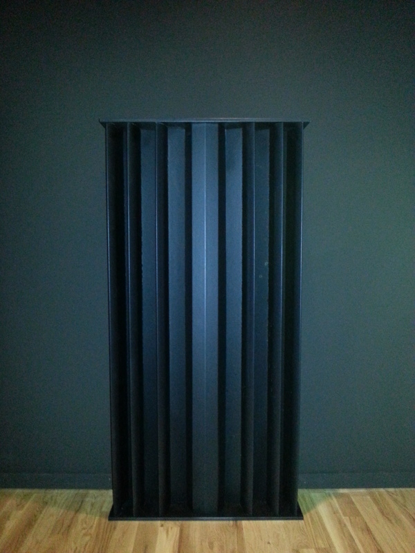

Hvis det var mig havde jeg købt nogle V-vinger fra Svanø. De er dyre, men gode. 120 cm x 60 x 25.
Umiddelbart kan der placeres 3 stk. på væggen imellem vinduerne. I sorte kunne det nok se pænt ud.
3 stk. på væggen bag lytte positionen.
Det kunne stadig være en pæn stue.
Om det vil være den optimale løsning? Nej. der skal flere til, men et kompromis.
Der kunne stå en på hver yderside af hver højttaler også i sort. Det ville samle lyden, så der ikke mistes så meget til siderne.
En billigere løsning er at købe de billigere pap-wings. De er knapt så gode og vejer stort set ingenting.
Det kan godt være, at rummet bagefter er for livligt. Der skal måske et tykt tæppe på gulvet imellem højttalerne. Måske dæmpeplader op. Hvem ved. Men de diffusere vil gøre meget godt for musikken og så bagefter kan du vurdere, om der skal foretages mere.
