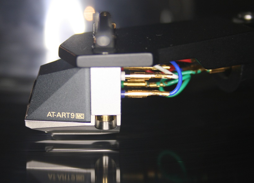

Men lige nu spiller jeg på min Tom Evans Microgroove + Riaa, da jeg har været ude og investere i en ny Pick-Up, da en af mine andre Pick-Upper gav op i den ene kanal.
Jeg har midlertidigt monteret min nye Audio Technica ART9 Pick-Up på min SME M2-10 tonearm, det lyder ganske hæderligt selvom Pick-Uppen kun har knapt 2 timer på bagen.

Den Sowter 1480 ser spændende ud med en ret bred og flad kurve mellem 5Hz og 120kHz.
Lige nu belaster jeg min Audio Technica ART9 med 200 ohm, den åbner sig stille og roligt, og allerede nu kan jeg fornemme det bliver rigtigt godt.
ART9 har fået mange gode omtaler på nettet, det var også ud fra disse valget faldt på denne PU.

Nu har min nye Pick-Up spillet ca. 6-7 timer, og den er blevet endnu bedre, den spiller så godt at smilet ikke er til at fjerne.
Lige et stemnings billede af PU'en i aktion på en Beastie Boys LP.
Jeg skal have PU'en koblet til en bedre Riaa i løbet af uge, hvis jeg får tid til mere lytning.
