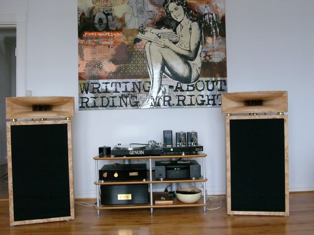

Tænker at jeg lige vil sparke et spørgsmål ind. Jeg kører med store og tunge (som i ret store og virkelig tunge højtalere se foto) og har valgt at fra koble højtalerne fra gulvet med SD fødder i stedet for spikes. Tænker at massen i højtalerne og SD fødder gør det ud for den afkobling der er gennem spikesene. Hvad siger panelet?

Jeg tror, når man løfter gulvhøjttalere op fra gulvet de er bygget til at stå på, får man skabt en adskillelse imellem den "spildende" højttaler og gulvet hvilket måske medfører, at lydbilledet nu opfattes som have en klar ramme omk. sig. Nogle opfatter måske det indrammede lydbillede som værende mere rigtigt (i hvert fald i forhold til eget setup) og kan måske kun i mindre grad orholde sig til et billed der formindskes "trinløst-variabelt" efterhånden, ud gennem vægge og ned gennem gulv.
Under alle omstændigheder mener jeg, at hvis man absolut skal have noget imellem gulvhøjttaler og gulv, er din løsning med SD-fødder eller f.eks træklodser bedre end hårde metal-spikes (eller andet hårdt materiale), da det hårde materiale her netop forhindrer vibrationer fra højttaleren i at komme bort. Og lige præcis disse vibrationer (små hurtige svingninger) kan være det der fjerner de fine nuancer fra lydbilledet hvorefter lydbilledet tilbagestår koldt og kynisk og med for lidt bund.
Jeg mener også, hvis absolut man har brug for at "koble" højttalerne til rummet, gøres det med et bedre hørbar resultat, ved at komme noget vægt ovenpå højttalerne, som du også selv har gjort.

Jo større overflade, der har kontakt med gulvet, jo større er sandsynligheden for overførsel af resonanser. Men omvendt sikrer en stor kontaktflade også større friktion mellem højtaler og gulv. Og afhængig af højtalerens vægt, så kan dette sagtens have samme effekt som spikes... nemlig at højtaleren står fast.
Men er det et blødt plankegulv, flydende parket eller tæppe, så står højtaleren ikke fast! Medmindre at massen er høj, enten via højtaleren i sig selv, eller med flise.
Når højtaleren står fast, så kan basmembranernes masse ikke flytte kabinettet. En membran bliver mange gange tungere, når den sættes i bevægelse, og kan derfor sagtens opnå en masse og energi, som kan skubbe/vibrere i kabinettet. Og er det tale om en let konstruktion, så sker dette meget nemt, og med bulderbas og upræcis mell./diskant til følje.
Så uanset konstruktion, så handler det om, at højtaleren står fast. Og jeg har også oplevet, at nogle hårde gummifødder kan have samme effekt som spikes. Dog er der ingen vej uden om spikes og fliser i lytterummet... ellers pludrer og buldrer det.

Jeg har samme type gulv som på billedet, højttalere som vejer 40 kg stk og jeg bruger SD fødder. Jeg har prøvet spikes og andre ting, men SD fødder fungerer bedst hjemme hos mig. Med spikes var der mere bas, men mere buldrende og upræcis bas og lyd.
Jeg kunne blive fristet af mere bas men jeg blev hurtigt træt af den buldren. Med SD fødder var det en helt anden lyd og først tænkte jeg at det lød sgu da mærkeligt, men efter kort tid, (en dag eller to), fandt jeg ud af at lydbilledet var mere præcist og bassen mere fast/stram. Jeg prøvede så at skifte tilbage igen til spikes men jeg oplevede at lydbilledet væltede, så de røg af igen og SD fødderne har siddet der siden.

Fastmonteret/limet parket, eller flydende parket? Forskellen er himmelvid... Fastmonteret parket vil ofte opføre sig som et plankegulv, og her afkobler SD-fødderne, så vibrationerne ikke går i gulvbrædderne, hvilket vil give bulderbas da hele gulvet spiller med...
