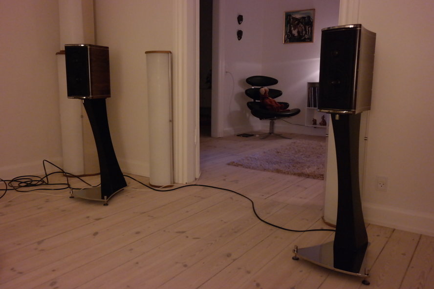

Har du ikke lige fået et sæt Franco Serblin Accordo? Det er måske til et andet rum ?
Du er hurtig

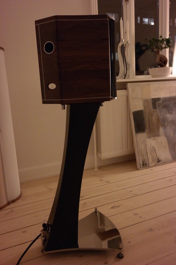

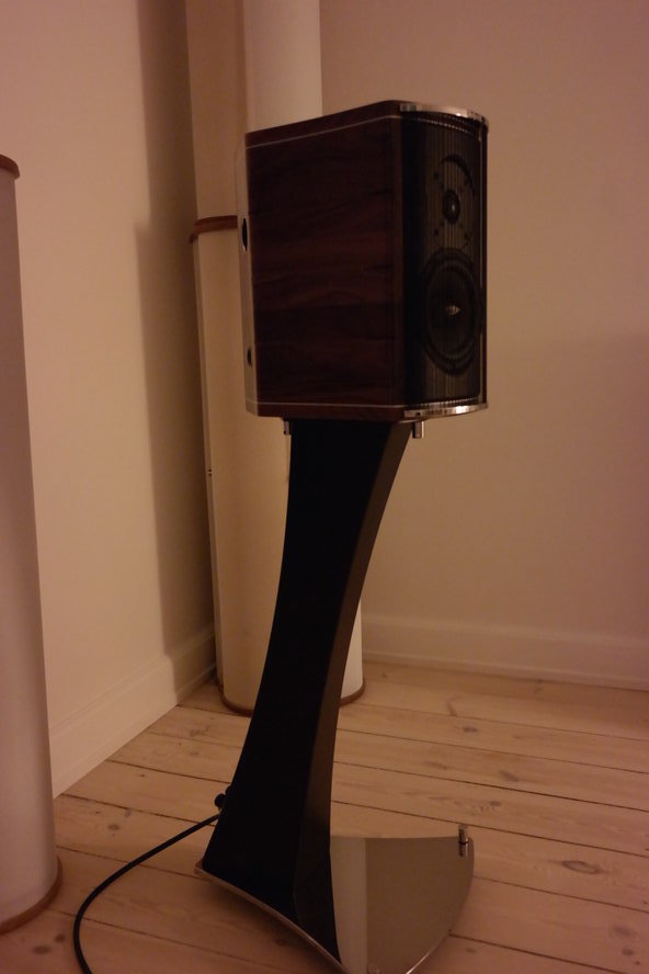

Jeg har ventet på mine højttalere i en evighed, sådan føles det i hvert tilfalde og ved stadigvæk ikke med sikkerhed hvornår de kommer
Så derfor står der midlertidligt et sæt Franco Serblin "Accordo" i mit lytte rum
Det er uden tvivl de flotteste højttalere jeg til dato har set. Det håndværk som er lagt i dem er uden for kategori. De gamle Sonus Faber var også virkelig flotte med deres mange lag lak osv. Disse er uden den dybe klare lak, men den finish er er på træet er sublim. Bare at røre ved træet kan gøre en helt høj
Som i kan se på det ene billede så er der lagt en alu ramme ind i træet for at afstive hele kabinettet. Den måde den er integreret er så flot
Jeg vil ikke lige komme med kommentarer omkring lyden, da de er helt nye, det samme er min effekt, pre, kilde, ht kabler og strøm. Så man kan tydeligt høre at der sker ændringer i lyden dag for dag.

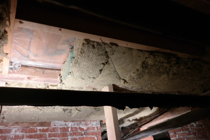

Mit projekt "Gulv afstivning" gik ikke helt som jeg havde håbet, så der er kommet en ændring. Men det er så til gengæld blevet
langt bedre end jeg håbede
Min første plan var at montere gulvspånplader oppe under gulvet og så stive af med lægter imellem de oprindelige lægter, som
ligger med 90cm mellemrum. Men da undersiden af det 100 år gamle gulv ikke er plant, så var det ikke muligt ag få
gulvspånpladerne til at hæfte godt nok under gulvet, hvilket gjorde at resultatet ikke gjorde en ski´
Jeg nåede heldigvis "kun" at lave ca 25% af gulvet, før jeg fandt ud af at det ikke virkede. Så det hele blev pillet ned igen og
istedet for så er der lagt en ny lægte lange de oprindelige, så afstanden mellem lægterne nu kun er ca 40cm.
Derudover så er der sat afstivere fra lægterne og ned i jorden, for at mindske den gyngende effekt.
Jeg har nu lavet halvdelen af gulvet og hold nu KÆFT det har gjort en forskel. Som Stampe siger i tegneserien Bambi
"Se vandet er stift". Det samme kan jeg nu sige om mit gulv. Når man går fra den ene stue og ind i hifirummet, så er det så tydeligt
at mærke at gulvet lige pludselig er hårdt og fast.
Har det så gjort noget for lyden................ JA!
Det er lidt svært at forklare hvad der er sket, for det var faktisk godt til at starte med. Men mellemtone/diskant er blevet mere
roligt og markant. Detaljerne står tydeligere fremme og der er kommet mere kød på stemmer.
Bassen er ikke blevet strammet yderlig op, for det kunne den næste ikke. Men den er blevet dybere og dynamisk - Kicket er mere
tydeligt og med mere slam.
Men det er faktisk rigtigt svært at forklare det som er blevt bedre, for jeg følte faktisk ikke at der manglede noget eller nødvendigt
at forbedre/ opstramme noget. Ingen resonanser eller andre unoder, men det er bare de små ting som er blevet mere tydeligt og
mere fremtrædende.
Men FUK det er træls at kravle rundt i sådan en krybekælder og tage alt rockwoolen ned, for så at skære den til på ny og sætte den
op igen. Det støver en "smule"

Jeg tror at du skak være glad for at dit ikke lykkedes at sætte ekstra plader under dit gulv. Det ville kun have påvirket de lave frekvenser, og nok
kun ved at gøre det en anelse sværere for dem at passere. Men alt bliver bedre hvis lige præcis de lave frekvenser har en relativt uhindret
flugtvej, der kan lede dem helt bort fra lytterummet. Det løser nemlig en hel masse intereferensproblemer, som er nææsten umulige at løse på
andre måder. Mit gæt er at din bas er stram og veldefineret netop af denne årsag.
Afstivningen kan til gengæld måske være meget god, fordi de lave frekvenser ikke kan sætte gulvet helt så meget i bevægelse mere. Faktisk kan
jeg ikke se andre grunde til at diskanten og mellemtonen skulle være påvirket end at gulvet må have bevæget sig en hel del før? (Og selv da er
den effekt i mine øjne ikke helt nem at forklare)
