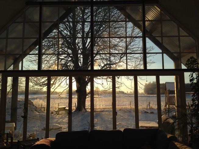

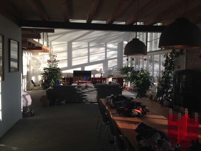

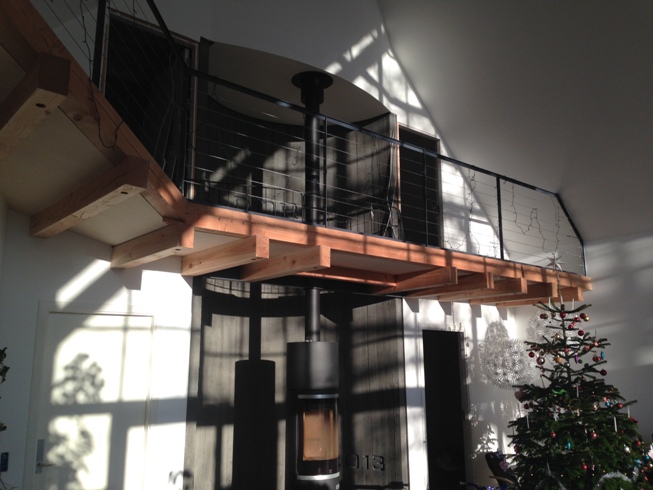

Her er et par billeder af stuen fra sidste jul:
Fra spisestuen:
Brændeovnen til venstre:
Glasgavlen til højre:
Den hvide væg for enden skal have en reol fra gulv til loft (ca. 3,5m), og det er her højttalerne skal stå...

Interessant rum. Spørgsmålet er om der er dårlig akustik i rummet. Er der hård lyd? Efterklang? Larmer børnene ufatteligt meget?
Mit lytterum (stue) minder om dit idet jeg også har en endevæg fortrinsvis med glas og loft til kip med gips loft. Jeg har dog trægulv delvist dækket af tæpper. I køkken/alrum har jeg også glasvæg, flisegulvgulv, loft til kip og gipsloft, og jeg fik fiberplader både i lytterum (stue) og køkken/alrum hvor den mest markante forbedring skete i køkken/alrum hvor der var flisegulv. Der er ikke hifi i køkkenalrummet, så det er forbedring i forhold til hård lyd/efterklang jeg taler om. Et mirakel i køkken/alrummet, og konen fik rent faktisk tårer i øjenene da vi satte os ned i det første gang efter monteringen -så mærkbar var forskellen. Man kan nu føre en normal samtale i køkken/alrummet.
I lytterummet som er stuen (der nok minder mest om dit lytterum) var forskellen mindre mærkbar men også her kunne det tydeligt mærkes. Vi lytning på hifi i stuen var den mest iørefaldende og overraskende konsekevens, at lyden blev mere præcist flyttet til et punkt imellem højtalerne. Det er således mere lyddødt nu end før, og derfor bliver gengivelsen mere præcis. Da jeg har Quad 2905 er præcision meget vigtigt i min prioritering af lydkvalitet. Samlet pris for fiberplader på lofter monteret (begge rum til kip) ca. 25 tkr. Et must hvis man går op i lyd og har en nyere bolig med masser af glas og gipslofter.
