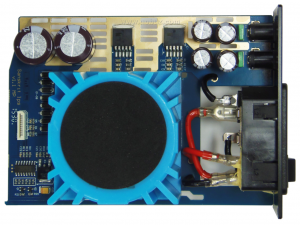

Her er et billede af indmaden i Sanskrit LPS fra Qobuz.com
Nogen kommentarer?

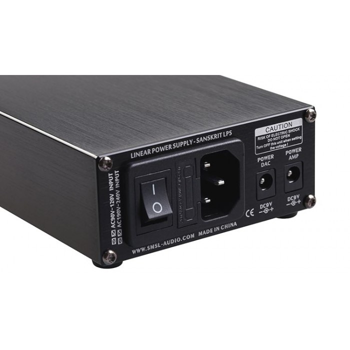

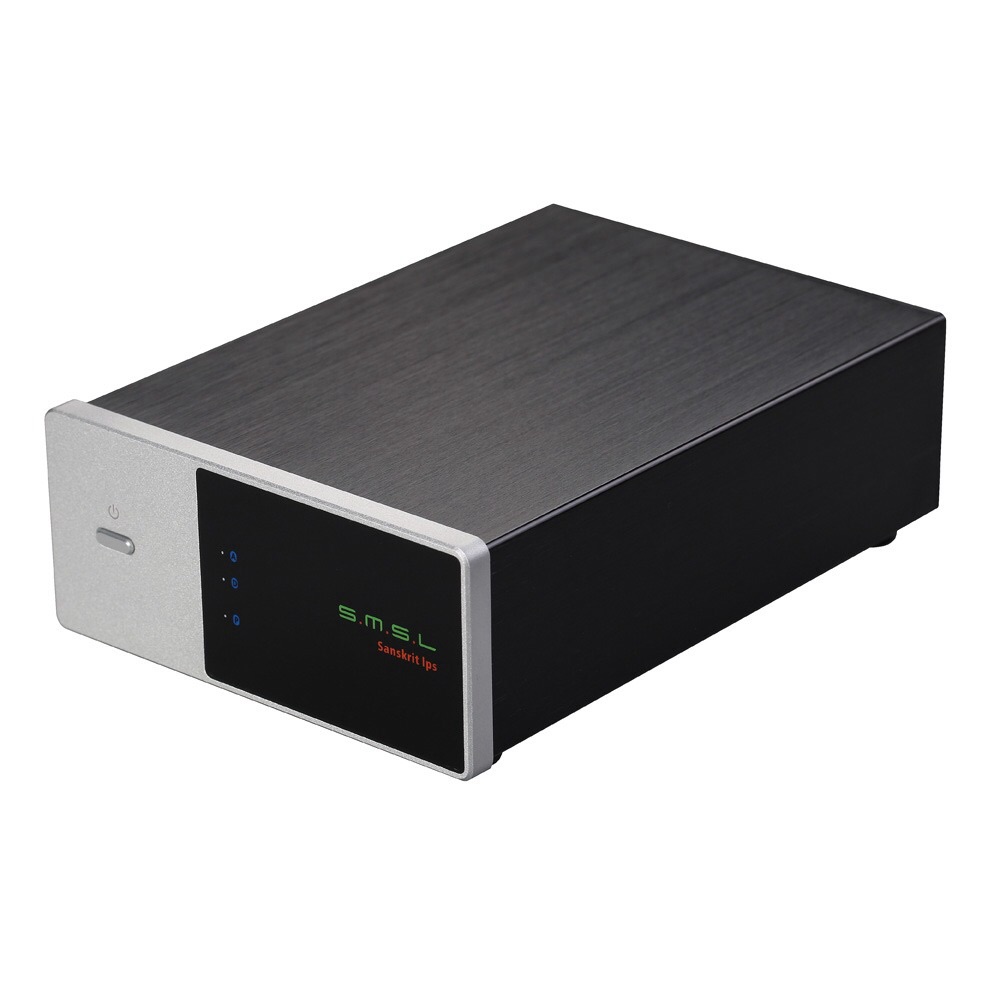

Hej alle.
Til Ruggård.
Ja, det er denne strømforsyning, jeg bruger:

Miav
Indlæg: 547
Sendt: 24 Februar 2016 kl. 17:45 | IP-adresse registreret
Ved første øjekast ser den lidt mager ud, data'erne siger 15W(VA) transformer, og 600mA pr. udtag.
Men beskrivelsen siger ensretningen foregår med 4 Schottky SS24T3G dioder pr. udtag, samt en Nichicon 2200 uF/25V kondensator pr.
udtag, reguleringen bliver foretaget med en Micrel MIC29302 regulator pr. kanal, og sidst sidder der en Nichicon 1000 uF/16V
kondensator pr. kanal.
Dette lyder faktisk som en ganske god løsning på en kompakt strømforsyning.

Til Vinylfan: Tak for de fine billeder

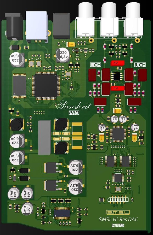

Jeg har set et billede af printet på en tidligere Sanskrit Pro. Det så helt anderledes ud end printet på Sanskrit Pro B. Jeg håber jeg kan finde billedet
igen. Så vil jeg uploade det her.

Jeg fandt et billede af printet på en tidligere Sanskrit Pro

Jeg kan se på printet ovenover at der står VER1.5, mens på printet på Qobuz.com står VER1.2MP. Hvad MP står for kan jeg ikke regne ud.
