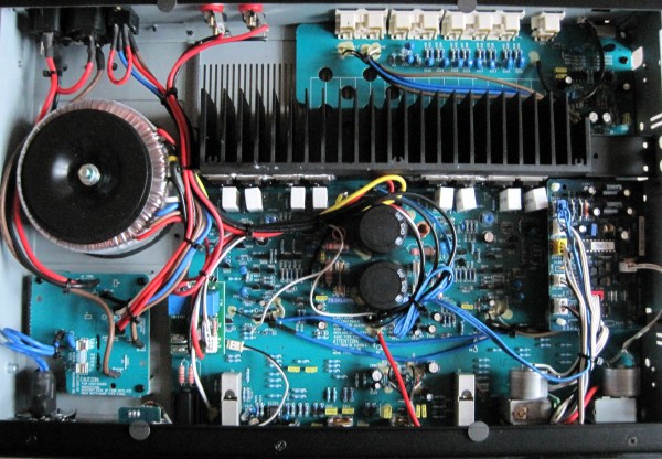

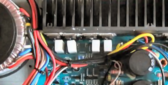

Som altid mangler der et diagram til med sikkerhed at kunne forsvare/forklare hvad der er hoved eller hale i en situation som denne.
Det forklares at omskiftning mellem 4 og 8 ohm ændrer spændingen til forstærkeren. En forklaring som i almindelighed vil være korrekt. Men kigger man på transformatoren er der ikke udtag til at skifte mellem to spændinger. De fire nederste ledninger er til 115/230V og de fortsætter ned til printet som binder disse sammen til det marked forstærkeren skal sælges. De fire øverste går tværs over forstærkerprintet til elektrolytterne, hvor der under ledningsvirvaret må sidde en ensretter. Plus/minus spænding og nul.
Og hvorfor anbefales der så 8 ohm? Min gisning går på: Enten har sælgerne ikke insiderviden i det tekniske (det er set før) og uden at stille spørgsmål anvender leverandørens/producentens anbefaling. Skal en omskifter af omtalte type have relevans i en transistoriseret forstærker skal den enten ændre på spændingen eller strømbegrænsningen. Og da spændingen ikke lader sig ændre må det være strømmen man begrænser. Fortsætter logikken vil en 8 ohm indstilling kontra 4 ohm betyde en begrænsning af strømmen. Hvordan det vil påvirke forstærkeren ved den praktiske brug af 6 ohm højttaler afhænger i så fald af hvor omhyggelig producenten har været med komponenternes sikkerhedsmargen. Og noget kunne tyde på at man har rystet posen og valgt efter lodtrækning.
Det er muligvis ikke det rigtige billede
Til top Vis Tessa's Profil Søg efter andre indlæg skrevet af Tessa
Sendt: 26 Januar 2016 kl. 11:11 | IP-adresse registreret
Nej, det lader vist til, at jeg har fået "lavet en smutter" og smidt et billede af den lidt større XIA-50. Det får jo det hele til at se endnu mindre tillidsvækkende ud.
