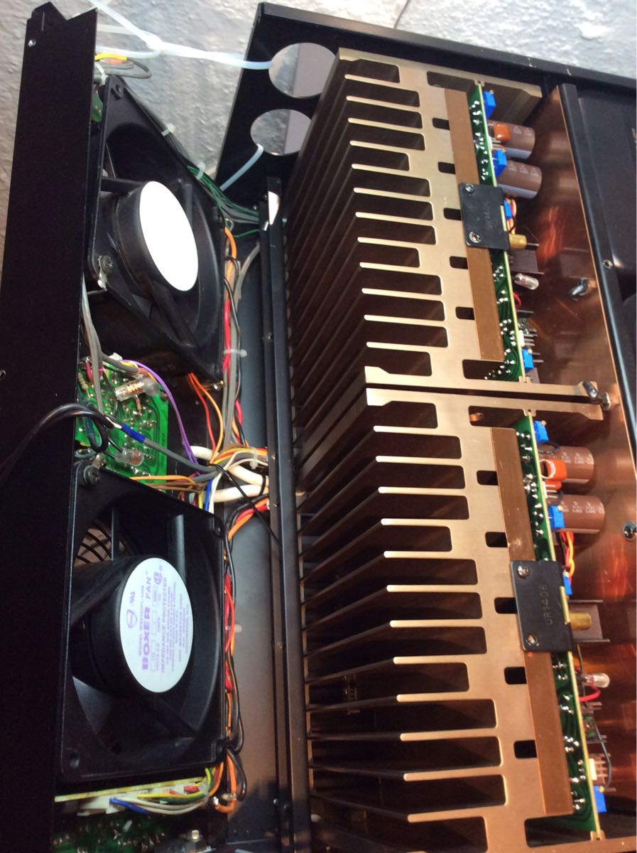

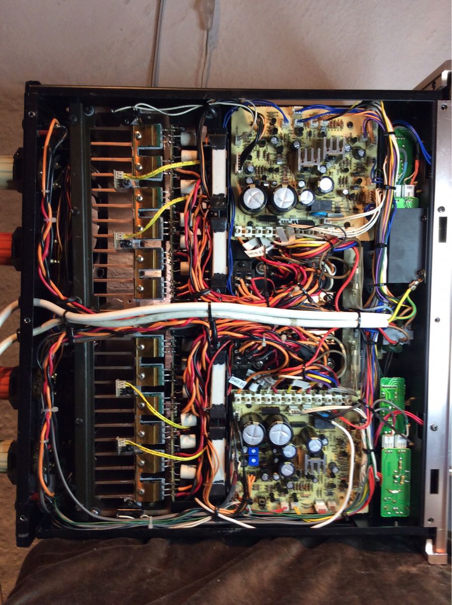

Men det er kun 2 relæer som sidder og styrer blæserne, dvs tænde og slukke dem når forstærkeren tændes og slukkes. Hastigheden styres elektronisk vha 2 transistorer som er påmonteret hver køleprofil (brugt som dioder). De bruges ligeledes til at styre bias strømmen udfra de termiske forhold, så forstærkeren ikke løber termisk amok.. Der bliver afsat 540w hele tiden i køleelementer, hvilket er en hel del. Det er også derfor at de er svinetunge, så totalvægten på forstærkeren er 40kg..
Under drift bliver køleprofilerne holdt omkring 65-70grader. Tranfoerne som leverer strømmen til "showet", bliver ligeledes rimelig lune omkring 40gr. Det termiske flow i kabinettet virker godt gennemtænkt, da alt plads er brugt til sidste cm3.

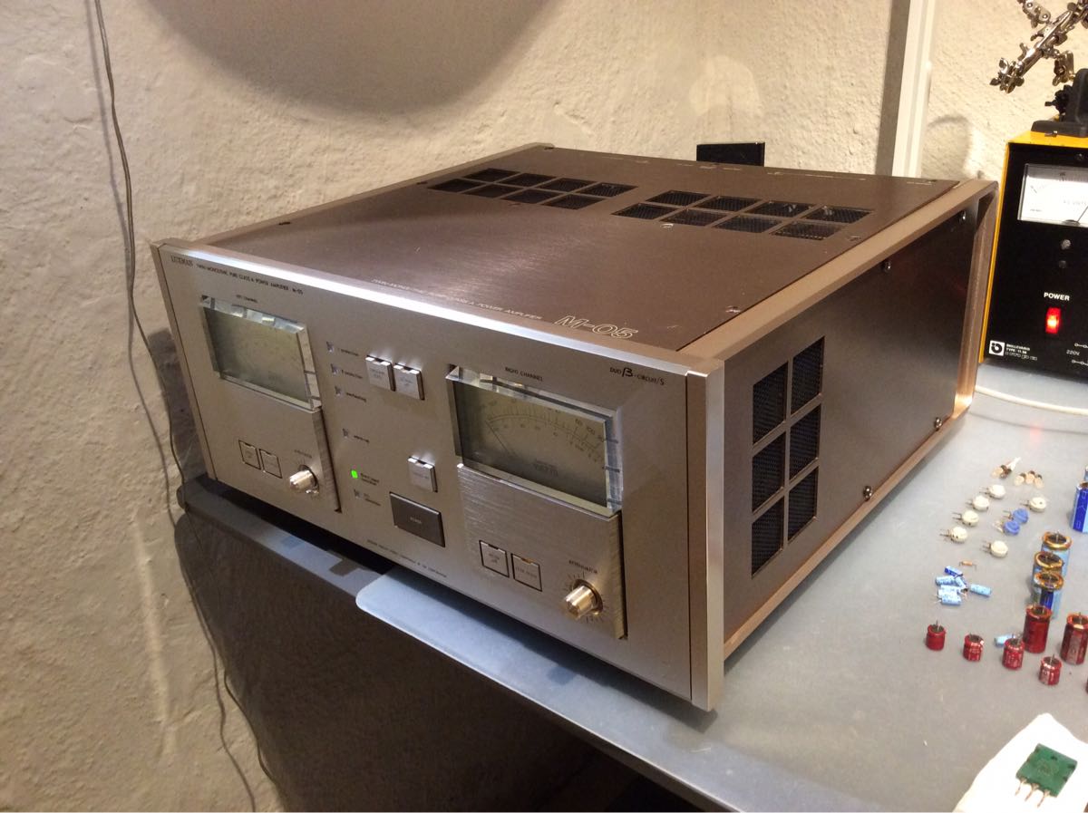

Så er første forstærker næsten færdig. Har lige rengjort endepladen med de 2 blæsekølere. De er i fin stand og er praktisk talt støjløse ved laveste rpm. På bagpladen sidder der desuden 2 relæer og 2 elektrolyt kondensatorer som nok burde skiftes, men kablerne omkring er så stive samt at der skal loddes ret meget fra hinanden for at få adgang - så det er ikke en god ide. Har købt relæerne og kondensatorerne, så mangler ikke delene. Da de måler fint og alt er fuldt operationelt undlader jeg at gøre mere ved det.

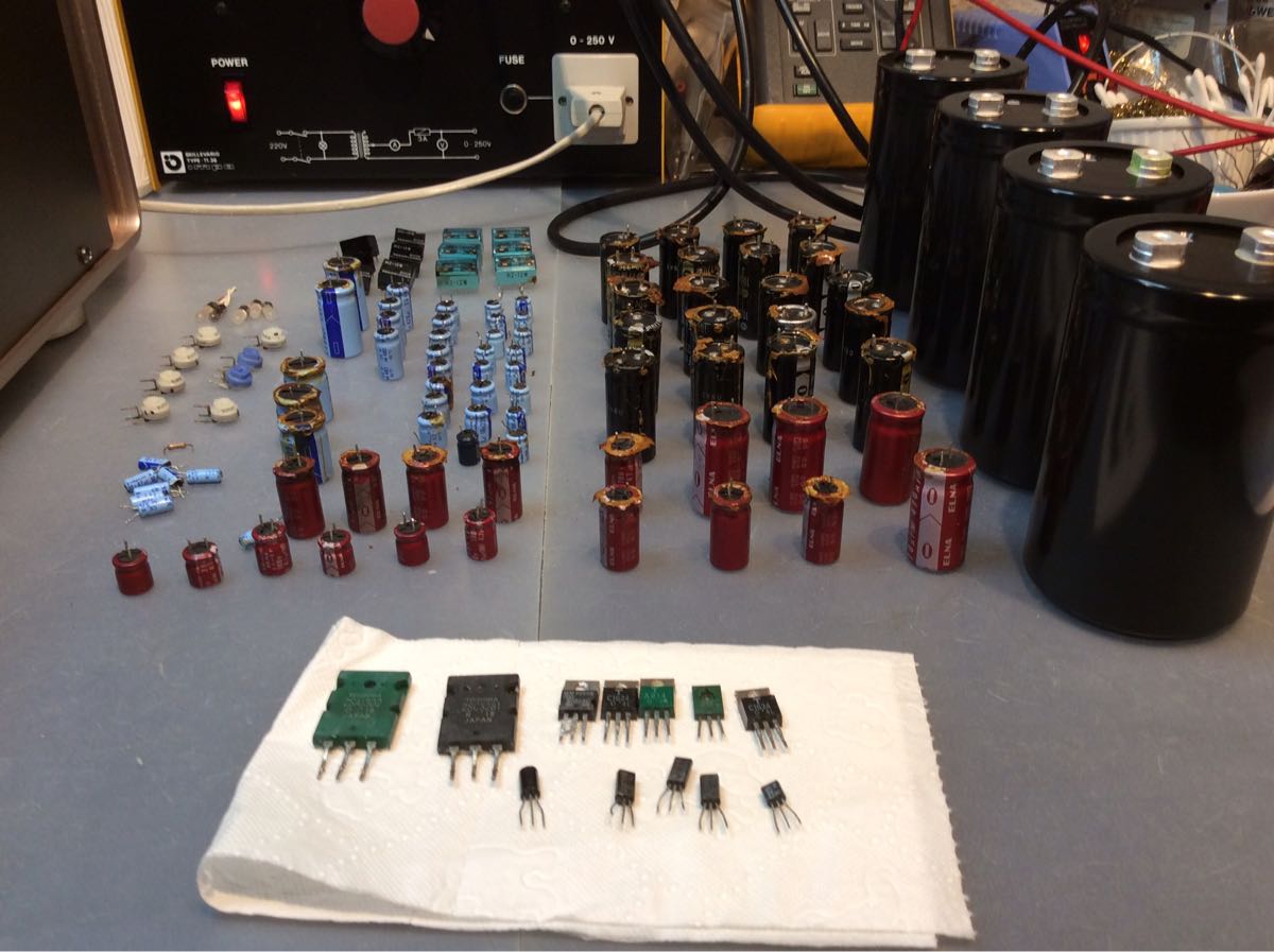

Billedet med komponenterne liggende oven på forstærkeren, er selvfølgelig de udskiftede dele som er en hel del! Hoved Strømforsyningslytterne virker til at være i fin stand, så de bliver ikke skiftet (koster 2kkr for 4!) Forstærkeren har sået tændt hele dagen, for at justere rails,bias og dc offset. Den er så perfekt som den kan blive pt. Har dog ikke lyttet på den endnu, men brugt funktionsgenerator, 8ohms 200w modstande og oscilloskop til test/kalibrering. Mangler derudover en del skruer, finder det utroligt at begge steder jeg har købt forstærkerne, ikke har magtet at holde styr på sagerne.

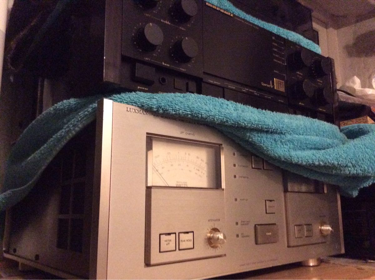

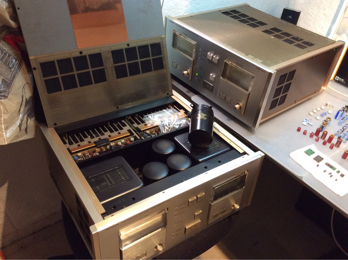

Billederne af nr 2 Lux M05, som står og venter, har en mararantz pm84 mk2 På toppen. Der står små 65kg forstærkere...De er ikke specielt nemme at tumle med, når der skal vendes og drejes under rep. (Marantz'en er dog ikke defekt!). Denne anden M05, skal have skiftet det meste. Dvs alle lytter, incl hoved lytter (4*33000mF), relæer og trimmere. Dertil kommer Nos toshiba udgangstransistorer, samt diverse rail drivere, dioder og led.
Forstærkeren var oprindeligt til reparation hos JJ teknik i Farum pga. en defekt kanal. De skiftede udgangs transistorer til isc fabrikat etc., så den har forskellige udgangs transistorer i h og v kanal hvilket ikke er optimalt. Ved slut test, efter rep, sprang den anden kanal i havet med et højt knald og en røgsky.. Den daværende ejer ønskede ikke at betale for den videre reparation, og der kom jeg ind i billede. Købte den som defekt samt betalte regningen hos JJ teknik. De ville bare have den ud af huset, så der skulle kun betales for delene de havde monteret. Der var brugt en hel del tid på den (var der i 1 års tid!).
Bliver spændende at finde fejlene, er ret så overbevist om at de fleste lytter er kogt til døde ! Før jeg satte den til side, nåede jeg at rense hele bagenden for et tykt lag skidt og anselige mængder støv, så det virker til at den har været i drift en hel del flere timer end den jeg lige har renoveret/repareret.

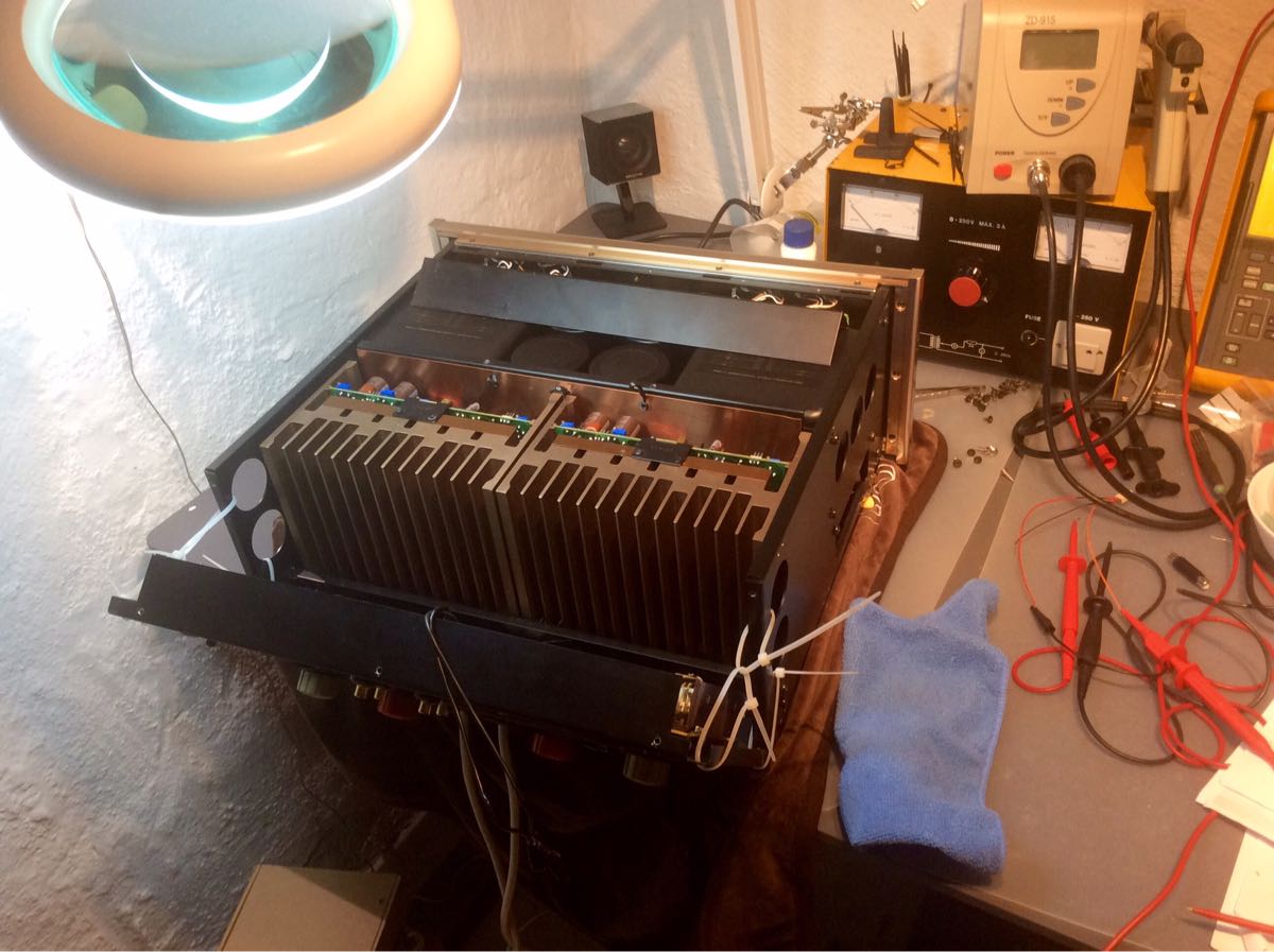

Så fik jeg skiftet de sidste 2 lytter og relæer.. Så nu er det slut med denne, får lige lov til at varme kælderen op, før den anden ryger på bordet :). Lige et par afslutning pics. Skyder et par stykker mere når den står færdigsamlet og varmer op.

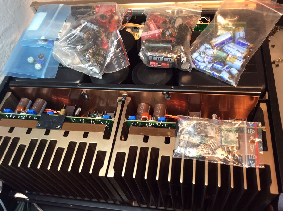

Så kom jeg så langt. Har for skægs skyld sat alle komponenter, der er skiftet, ved siden af. De store stømforsynings lytter er ikke skiftet, da de er køpt til nr2 forstærker.
Alle transistorer der er skiftet, skyldes enten uheld med måleprobe, eller fejl markerede/placerede stik. Har heldigvis kunne reparerer alt og været forudseende nok og have indkøbt transistorer før det er gået galt. De 4 fra drivertrinnets powerrails, er skiftet for nogen kraftigere og hurtigere typer. Det har godt nok været et kompliceret første projekt, men har lært en del af det..
Sidste billede er af relæer i forstærkeren. Alle er skiftet, ikke fordi de var defekte, men for at renovere de mest udsatte konponenter Her lidt slut billeder
