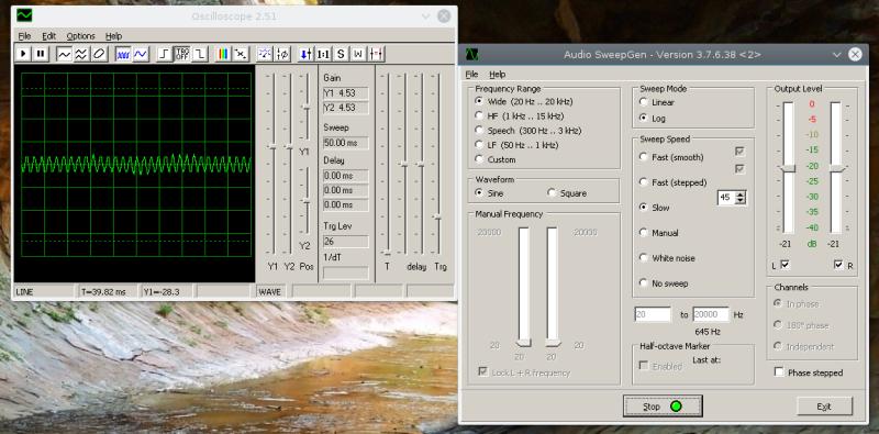

For øvrigt, jan_stevns, jeg er ved at lodde en fuglerede af nogle stik og potentiometre sammen, så jeg kan bruge headset-stikket på min laptop og lave en meget simpel signalgenerator og spektrum analysator. Så vil jeg prøve at se forskellen på de to tape-indstillinger på båndoptageren. Når det kun er forskellen, jeg ser efter, så gør det mindre, hvis mikrofonindgangen er så ringe, som du advarede om.

Så blev fuglereden færdig. Når jeg dæmper signalet fra båndoptagerens 1:10 kan jeg slutte det til mikrofonindgangen på min laptop. Headset udgangen kan direkte sættes til linje-indgangen. Så skulle der eksperimenteres, troede jeg. Men desværre fandt jeg ud af, at mikrofonindgangen skærer frekvenser over måske 8kHz af! Jeg tror mit setup ville virke med et rigtigt lydkort med linje ind- og udgange. I får lige et skærmdump af de to smarte programmer.
Mere følger, når jeg kan måle på udgangssignalet fra båndoptageren på en mere pålidelig måde.
Det sidste tror jeg du har ret i - jeg har leget lidt med et eksternt ROLAND DUO capture - det ser ud til at køre temmeligt præcist i hele det hørbare område , når jeg sammenligner med rigitge RMS AC millivolt metre - altså professionelle ting beregnet til sådanne opgaver.

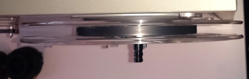

Næste spørgsmål: Båndet ser ud til at køre fint med metalspolen på 26 cm. Men i går, da jeg satte en 18 cm plastspole på, skrabede båndet mod ydersiden af spolen ved hver omdrejning. Jeg kunne se, at spolen er en lille anelse bøjet (ved slidsen til at sætte båndet i) indad, men burde der ikke være plads nok til, at spolen kan slå sig lidt? Der var plads nok på den anden side af båndet, så det vil sige, at spolen sidder et par millimeter for langt inde på maskinen i forhold til det styr, der sidder til højre. Det giver en irriterende lyd, og jeg er bange for, om båndet går i stykker af det. Kan det rettes?

Du er på vej ind i spolebåndenes forunderlige verden. Med de oplevelser og praktiske erfaringer det nu giver. I det mindste har du set lyset og besværer dig ikke over den manglende nutidsbegrundelse for ihændehavelsen af dette skrummel til at stå og misklæde en moderne stue samt dette, at hvad skal vi dog bruge denne indretning til, som måske endog ikke havde set verdens lys i netop denne facon uden danskeren Valdemar Poulsen (som af uvisse årsager af de engelsksprogede kaldes Vladimir, og hvem opdager så, at det er det danske flag, der skal hejses). Men den diskussion vendes der sikkert tilbage til. Og så skulle gerne nogle flere se det oplivende i at lade spoleoptageren være en del af indretningen. Der anskaffes diverse mere eller mindre avancerede genstande til at skabe bevægelse i nuet, så der må være et behov, og hvorfor ikke lade en spolebåndoptager dække det behov? Som en genstand der samtidig er nyttig og kan levere liflig underholdning.
Problemet med et bånd, der skraber, er velkendt. Det kan være så uheldigt, at spolen skraber mod decket, og det kan være båndet, der skraber mod spolen. Jeg er lidt i tvivl om, hvilken af delene du har oplevet. "burde der ikke være plads nok til" skriver du, - det er der så ikke, men faktisk har du ret i, at nogle undervejs i spoleoptagernes udvikling kunne have fået den ide at hæve kernen, som båndet hviler på, en anelse, så den førstnævnte mulighed ikke burde opstå. Hvis det er båndet, der skraber mod spolen, kan plastspolen være blevet deform, og det ville jeg opgive at rette, men hvis du fx alligevel skrotter et af de brugte bånd, er det en mulig løsning at bytte spolerne. Det kan også være, at båndet er blevet skævt eller sjusket opspolet, så det er årsagen, og der er stor forskel på, hvordan en optager magter opgaven med at hurtigspole, og såmænd også afspille (og naturligvis kan spole/bånd også spille ind), men i det tilfælde er der ikke andet at gøre end at ofre tid på en omspoling. Jeg tror ikke, båndet tager skade af det, men måske kan det bevirke det krøl, som du omtalte. - At det netop er ved slidsen, du finder bøjningen, er også velkendt. Folk havde forskellige måder at tilgå dette med at fastgøre båndet, og det kan være årsagen, men alene, at der er en slids, er for spolen en mulighed for at komme ud af facon. At fastgøre båndet ved at bruge slidsen er en dårlig ide og en unode, man skal undgå, for det kan i sig selv give skrabeproblemer.

Ja det er båndet, som skraber imod indersiden af ydersiden af spolen, om man så må sige. Det ser ud til, at plastspolen med tiden er blevet bøjet lidt indad, således at det hjørne, som findes mellem perimeteren og slidsen, peger ind mod båndet. Det er muligt at købe tomme 26 cm metalspoler (mod en mindre formue) men jeg har ikke rigtig fundet nogen 18 cm metalspoler. Løsningen er nok, som du siger, at finde nogle kassable bånd. Grunden til at jeg spurgte var, at det er så små tolerancer, at jeg ikke lige havde forestillet mig, at det skulle være så let at ødelægge en spole. Måske har den ligget i solen. I værste fald må jeg klare mig uden Anne Dorte Michelsen.

Sendt: 17 Maj 2016 kl. 19:29 | IP-adresse registreret
Tolerancen var s´gu ikke meget bedre på plastspolerne, da de kunne købes nye, så der er som sådan ikke noget mærkeligt i det, du oplever. Bare spol det op på en anden tom spole, og håb at du er heldig.

Hvis nogen skulle være i tvivl om, hvad det betyder, at båndet bliver samlet op af en skæv spole, har jeg her to billeder; det ene, hvor båndet ligger helt perfekt, og et andet, hvor spolen er skæv.
Det er ikke tydeligt for det blotte øje, at den sidste spole fejler noget, men det er altså den, som bugter sig så meget, at båndet skraber mod siden under brug. Man kan se, at båndet ikke ligger jævnt.

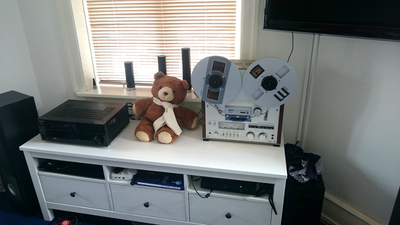

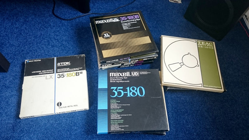

Så fik jeg et tilbud på en stak bånd - 26 cm metalspoler med bånd for 150 kr/stk.
Desværre er de fyldt med tysk schlager musik med vild overstyring, så selv Bamse er ved at gå ud af sin gode pels.

Sendt: 21 Maj 2016 kl. 17:46 | IP-adresse registreret

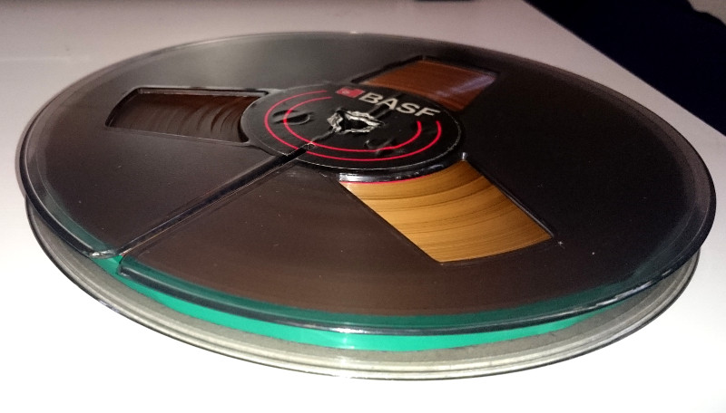

Jeg fik lige skrevet det sidste indlæg lidt for tidligt. Jeg fandt et Maxell bånd af god kvalitet med nogle helt fantastiske optagelser, mest rockmusik fra 70'erne. Jeg måtte lige hen og tjekke receiveren for at sikre mig, at den kunstige surround-effekt var slået fra. Lyden er fuldstændig forrygende og stereobilledet står klokkeklart.

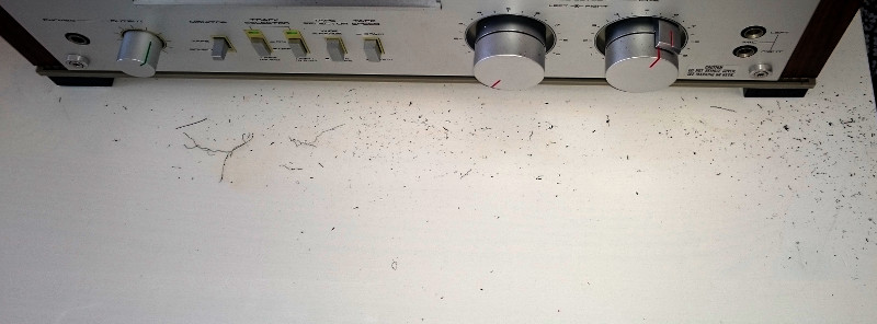

Tid til næste spørgsmål... Når jeg spiller eller spoler et af de bånd, jeg købte, igennem første gang, så falder der en hel del smulder og spåner af. Er det normalt, eller er båndet ved at falde fra hinanden? Mængden kan ses på billedet.

Sendt: 22 Maj 2016 kl. 12:10 | IP-adresse registreret
Nej, det er ikke normalt. De bånd jeg havde, var købt som helt nye ved første gang, jeg købte GX-625. Da jeg købte båndoptageren for anden gang, fulgte der 3 store bånd med, som han havde brugt i flere år og i ingen af tilfældene dryssede de. Så det må være nogle ret gamle bånd, der tilmed heller ikke har været opbevaret ordentligt.
