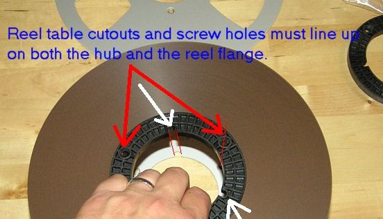

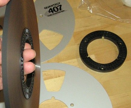

Er der nogen, der kan forklare, hvordan man får bånd uden spole over på en spole? Skal man balancere det nøgne bånd med NAB over på båndoptageren og spole det over, eller skal man skille den tomme spole ad og sætte siderne på båndet?

Du må vel få en mistanke om, hvordan smuldet opstår og hvorfra. Der er optagere, der ikke bryder sig om den sorte bagside, og antagelig slet ikke er beregnet til det, men jeg savner konkret information om emnet. Maxell var et stort mærke dengang, både spoler og kassette, og med et godt ry (bare spørg Elkjær), så det er ikke nogen dårlig ide at kigge efter dem blandt de brugte.  Men om bånd uden spole er her ord fra bruger til bruger: "With the standard, large hub, 10.5 aluminum reels, it's easy, 'cause most have screws that you can take out, removing the 2 flanges and placing the pancake inside and that's it."  "If you have access to a 10.5"-capable machine, what I usually do is to dismantle a 10.5" reel so that I've got just one of the side panels, put the pancake on that (with the machine on its back) and wind the tape onto the empty spool."  "The more you handle pancake, the more likely you are to have a disaster, and trust me, when a pancake comes apart on you, you won't ever want to have it happen again."  "Next is to actually set the tape onto the flange. It's absolutely crucial that you line it up properly, or else you won't be able to re-assemble the reel."  (fra tapeheads.net og andre steder)
Pancake er nøgleordet, hvis du selv søger efter mere. Men kig her:   http://audiokarma.org/forums/index.php?threads/how-to-load-a -tape-pancake-on-to-a-reel.147156/
http://usrecordingmedia.com/takupreeland.html

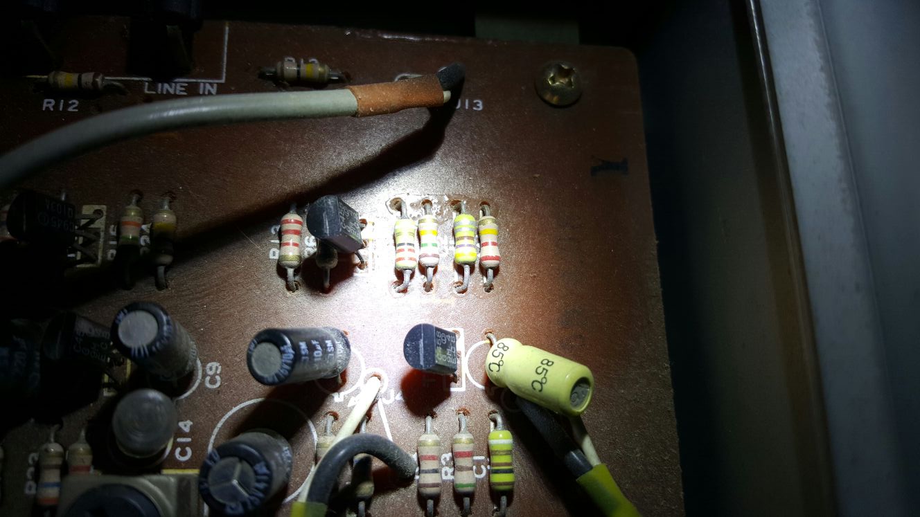

Her til aften havde jeg endelig tid til at tage låget af maskinen. Den er stadig udstyret med de famøse '458 transistorer! Jeg forsøgte at tage et billede med mobiltelefonen, men vinklen var lidt akavet. Desuden ser det lidt skræmmende ud, når man ikke lige er vant til at reparere elektronik. Grunden til, at jeg ville kigge indeni, var også, at den bliver meget varm og udsender en lugt af gamle printplader. Men der er ikke noget, der umiddelbart ser brændt ud eller ser ud til at lække. Når min tegnebog er kommet sig over indkøb af metalspoler, må jeg se at finde en venlig radiomekaniker, der kan tjekke den.

Her kan man akkurat se typenummeret på transistoren.

Lugten af gamle printplader kommer fra valget af Pertinax til printpladerne. Citat fra Wikipedia: "Pertinax er et kunststof, der, beklædt med kobberfolie på en eller begge sider, fortrinsvis benyttes til printplader. Det består af flere lag papir imprægneret med fenol formaldehyd harpiks".
Så skal du lugten til livs skal du have fremstillet nye printplader i et andet materiale.
Hvad er der galt med BC 548?

De originale Akai i den periode brugte en transistor fra Hitachi med typen 2SC458LG og det viste sig at de havde et problem med at tilledningerne korroderede og forårsagede at de langsomt blev dårligere og dårligere. De fleste Akai har i dag været en tur omkring en reparatør og fået skiftet dem (og måske også elektrolytterne) til noget mere holdbart. Men altså ikke min :-(

Ja jeg blandede transistortyperne sammen. OK. Korrosionen kommer af fluxmidlet i loddetinnet. Derfor er det langt fra sikkert at det har betydning i din maskine. Ud fra billedet ser der ikke ud til at være problemer.
Forkert.
Benene på Hitachi´s 2SC458 er lavet af det samme mareriale som masser af andre komponenter var i gamle dage, tag f.eks. de trimmepotentiometre B&O brugte i 60´erne og 70´erne. Uden at være i nærheden af FLUSS-middel (flux er en måleenhed for magnetstyrke), bli´r de helt sorte/korroderede af sig selv, uden overhovedet at være brugt. Problemet med Hitachi´s transer fra den årgang var, at korrosionen fortsatte op igennem huset og endte med at destruere transistorchippen.
Og til slut.... Bc 548 kan IKKE erstatte dem i en Akai båndspille. De er ret kritiske med hensyn til både Hfe og andet for ikke at gå i selvsving og andre unoder. Spørg bare Jan_Stevns. Han ved alt om lige præcis det problem.
jan_stevns
Indlæg: 3852
Sendt: 28 Maj 2016 kl. 14:54 | IP-adresse registreret
korrekt - og pertinax materiale er de print ikk ejust ligefrem lavet af ....... det er glasfiber print.
Der findes bedre erstatninger i dag for de satans 2sc458'ere - pudsigt nok er det ikke alle batches der er/bliver dårlige.
......... og tilbage til det mere presserende arbejde !
