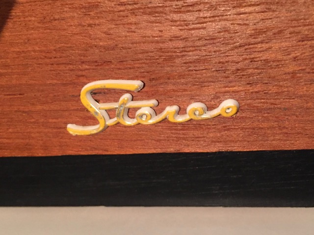

Nu har jeg fået en nål og adapter og der er lyd igennem :-) Den skulle i phono indgang for at få rigtig lyd. AUX indgangen gav kun
lav uforstærket lyd.
Dog får jeg kun lyd i venstre højtaler, så jeg må checke DIN - PHONO adapter. Jeg tror jeg køber løse PHONO stik og monterer. Jeg
har spurgt om dette i anden tråd herinde.

Det er ren mono, det du har nu.

Sendt: 01 December 2016 kl. 22:02 | IP-adresse registreret
Der står stereo på?
