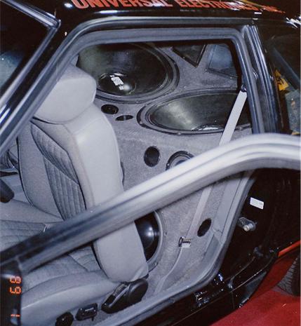

Hvis I gerne vil have bas, skal I vælge en hel anden løsning. I skal fylde bilen med store bashøjttalere. I det lille rum kan man opnå utrolige lydtryk.
Billedet er fra CES show i Las Vegas 1989, og er en af de mere moderate løsninger jeg så. Jeg stod ca. 1 m fra den åbne dør, og mine
bukser blafrede i takt med bassen. I en af bilerne blev der målt et lydtryk på 155 dB, eller ca 10 gange højere en jetjager.
Med en sådan bil kan man køre fra 0 til høreapparat på få minutter!
