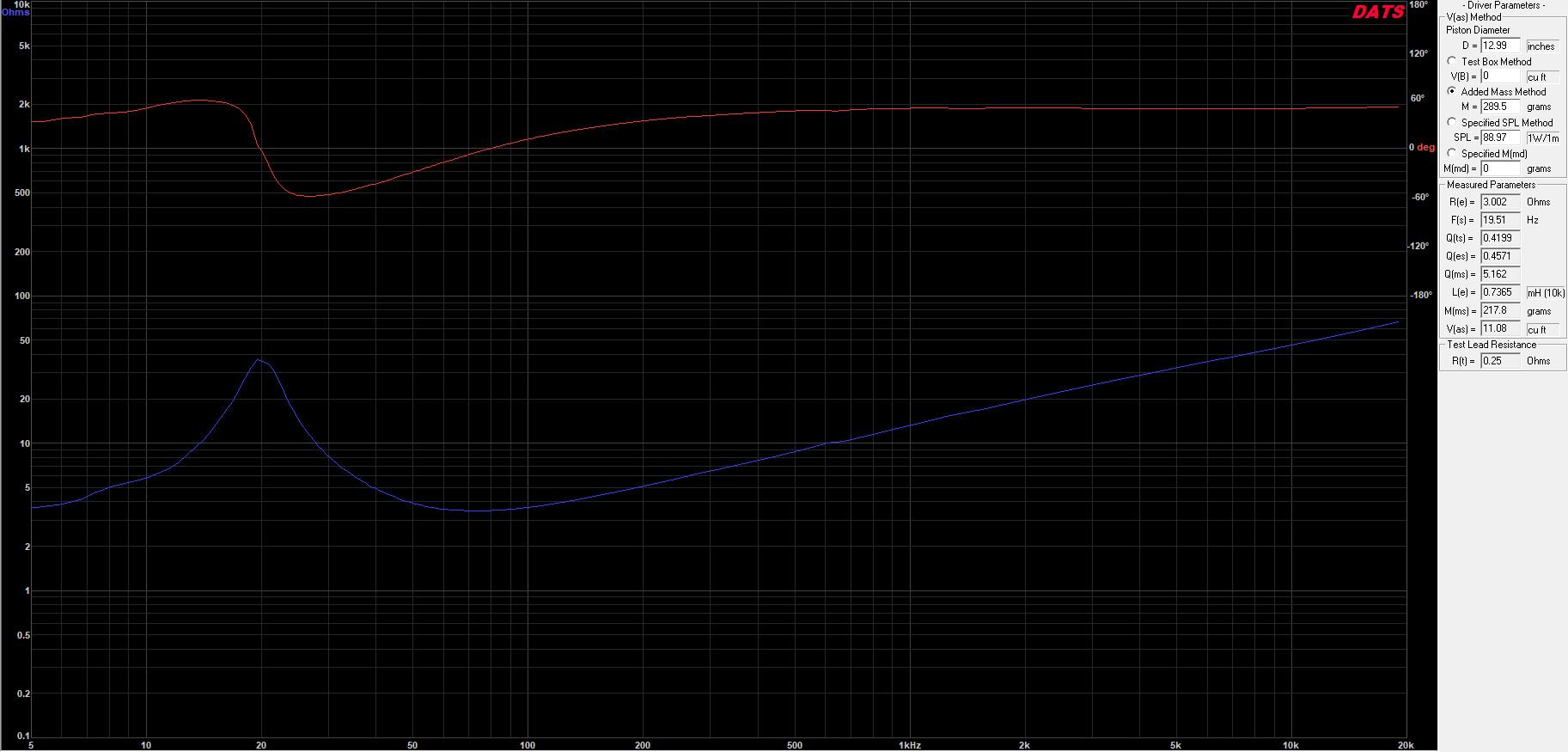

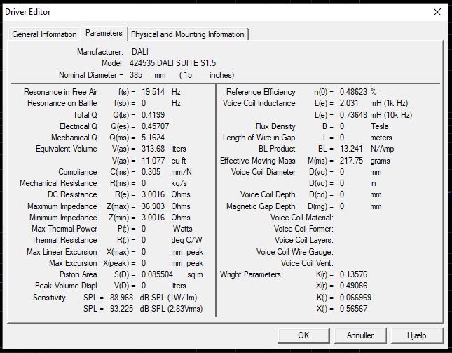

Fik målt og købt Dali enhederne, og det ser slet ikke så tosset ud, synes jeg :)

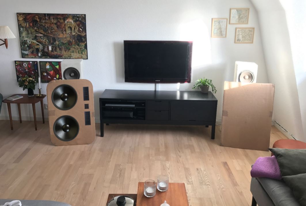

Jeg har lavet et hurtigt mock-up af min idé med pap og "Photoshop" :)
Alle råd omkring opbygning, materialer, opbygning og montering af enheder modtages! :)

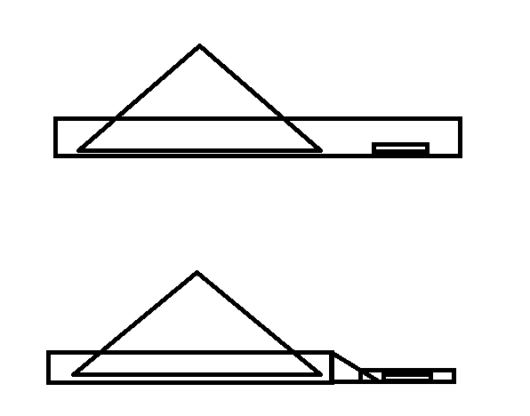

Jeg holder forsiden nogenlunde flad, så ingen/næsten ingen waveguide foran mid/diskant, men hvad med bagsiden? Hvordan ville I håndtere det
med 70mm baffle?
Lave bafflen tynd i den ene side? (Baffle top view)

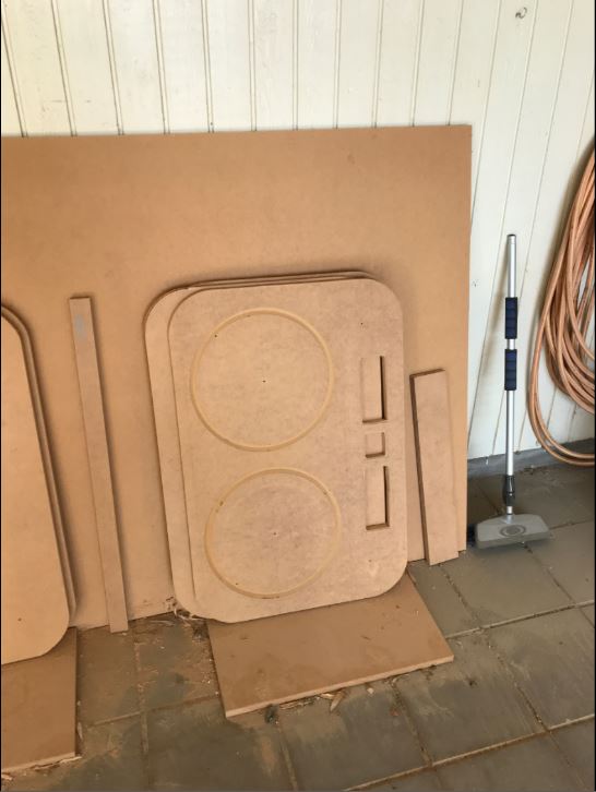

Så skete der en smule - endelig.
