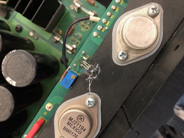

Der sidder sådan en fætter her, som ser lidt sjov ud. Er den død?

Den mystiske sorte i midten er BIAS transistoren. Og er den mystisk ved at se revnet (eksploderet) ud har vi allerede en delforklaring på fejlsøgningen. Men billedet er ikke tilstrækkelig tydeligt til at jeg kan se det med sikkerhed.

Sendt: 22 Juli 2019 kl. 13:43 | IP-adresse registreret
Den transistor der, er dog på den modsatte side af hvor rail sikringerne springer, så det er vel næppe kun derfor :)

Det hjalp med et tydeligere billede. Biastransistoren ligger med fladen mod køleprofilet med lim og kølepasta rester omkring og henover. Store ridser i køleprofilet. Den har antagelig været skiftet på et tidspunkt. Det er vigtigt at biastransistoren har god termisk kontakt til køleprofilet. Ellers kan den ikke styre tomgangsstrømmen præcist.
